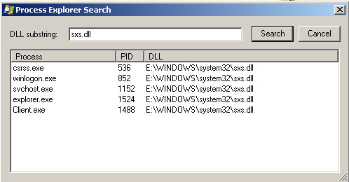

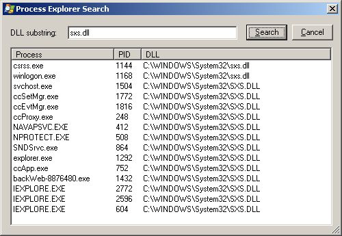

Da die dll Datei von mehreren (systemktitischen) Prozessen, siehe Anhang, verwendet wird, ohne die Windows nicht läuft würde ich auch empfehlen, es mit PE Builder zu versuchen.

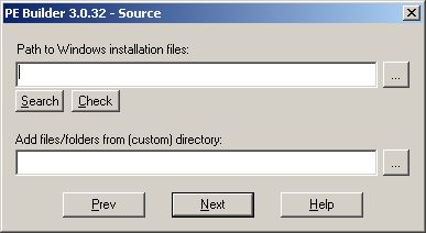

Als ich versuchte PE Builder zu installieren, kam die folgende Fenster.
Kann mir bitte Jemand sagen, was ichda machen muss und wie es danach weiter geht?
