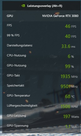

... Ich habe in allen spielen wie Cyberpunk 2077 bis hin zu Marvel's Spider Man Miles Morales wenig FPS mit DLSS als ohne DLSS.
weiß jetzt nicht ob das an Nvidia liegt oder ob ich irgendwo ein Problem habe mit der RTX 3080.
... wärmeleitpaste und wärmeleidtpads auf der Grafikkarte sowie am PC überprüft + erneuert, dazu Nvidia Treiber neu Installiert, also auch mit DUU Deinstalliert, sowie Windows 11 neu Installiert und Frisch.

Bei Miles Morales hatte ich teilweise das Problem, dass meine 3080 nur auf knapp 1000 MHz getaktet hat. Das kommt und geht auch im Moment, anscheinend wird die gpu nicht voll ausgelastet. Beobachte mal den gpu Takt per gpuz oder afterburner osd wie hoch der anliegt...

Keine Ahnung, liegt es bei dir denn am Takt?

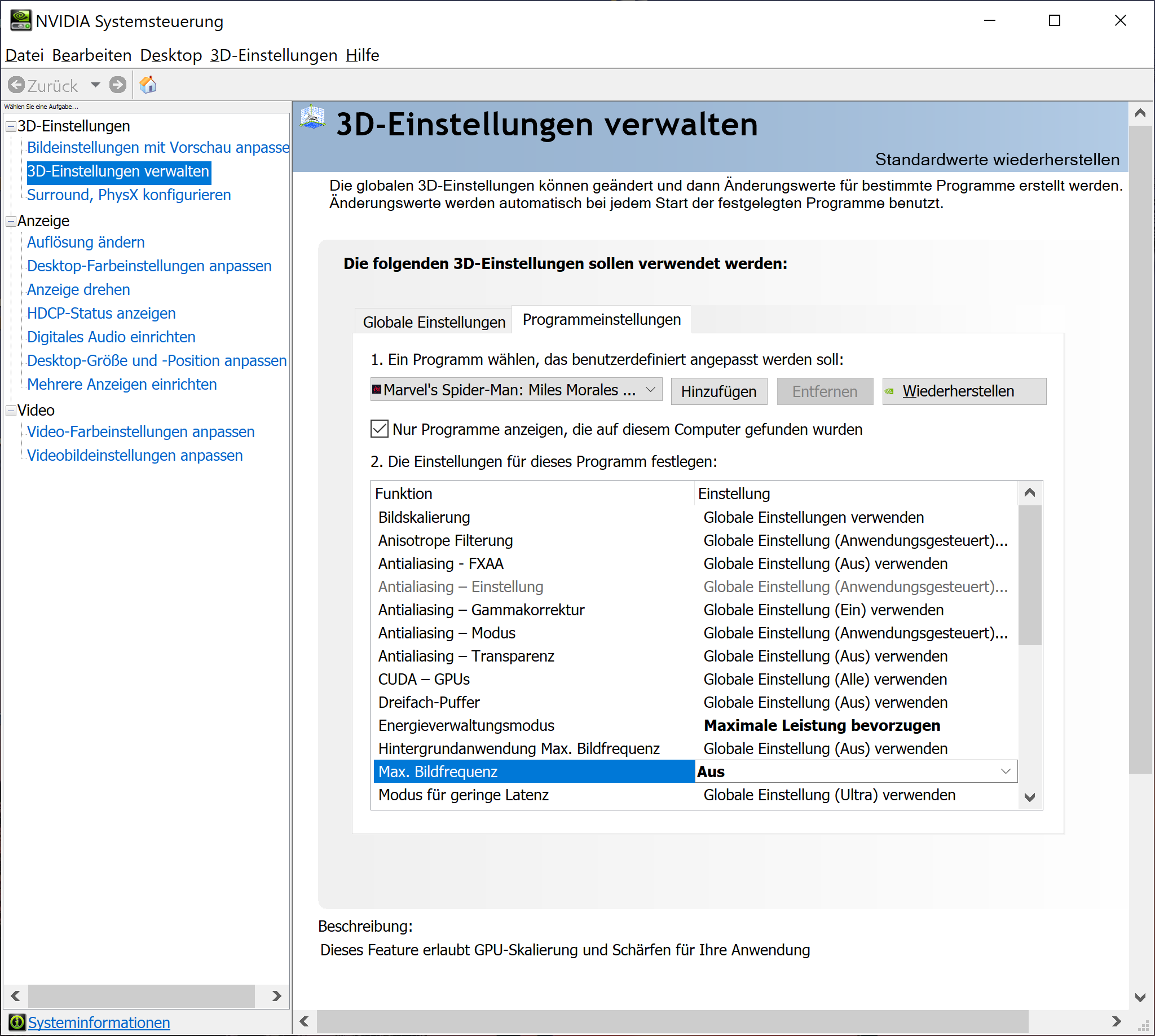

Also wenn es am Takt liegen sollte, dann hat folgender "Workaround" bei mir super funktioniert:
Vsync kann im Treiber an bleiben, Rest siehe schwarz hervorgehoben

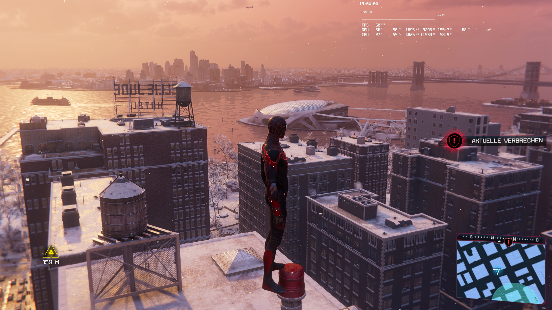

Siehe OSD rechts oben. Screenshots auf 2k verkleinert.

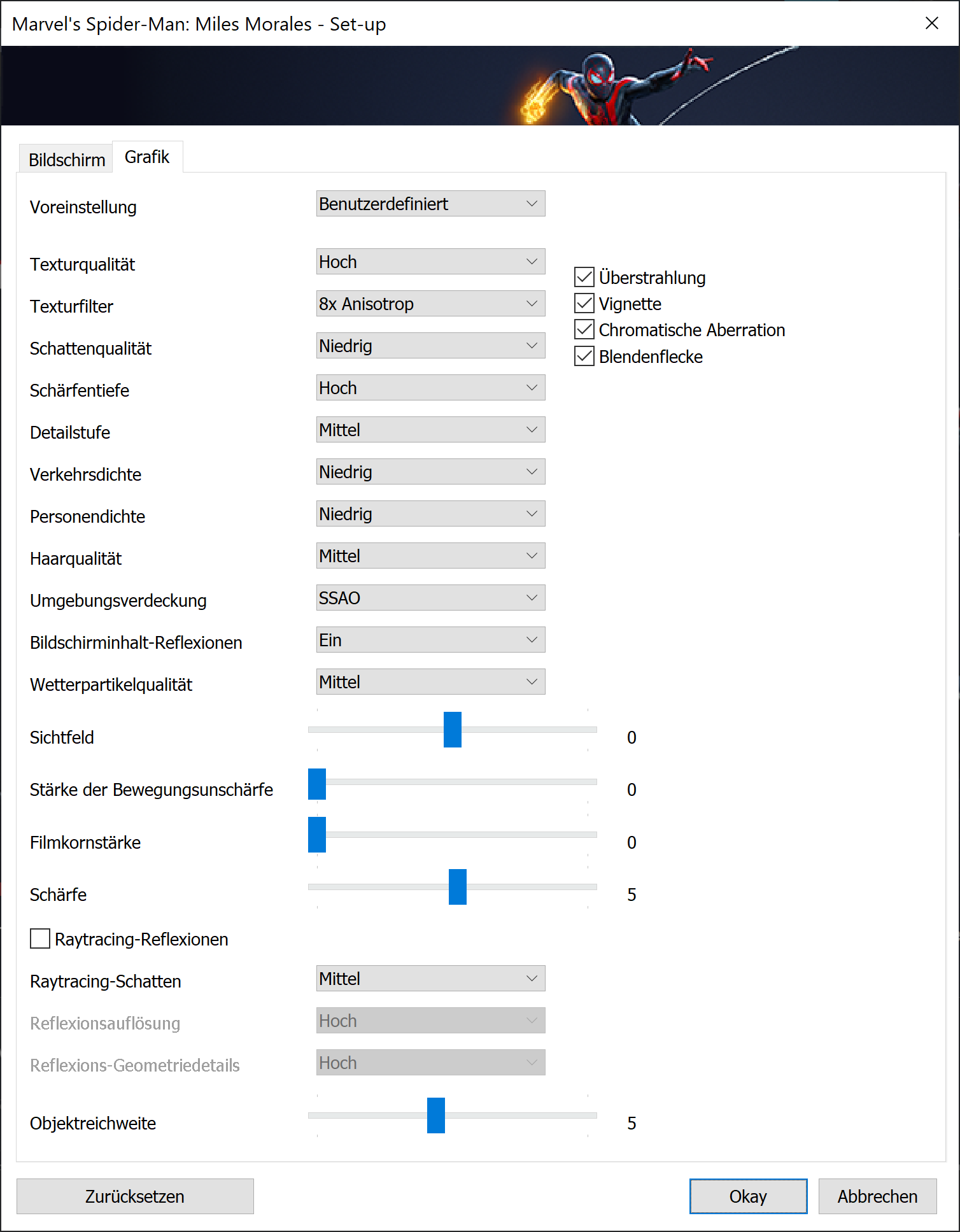

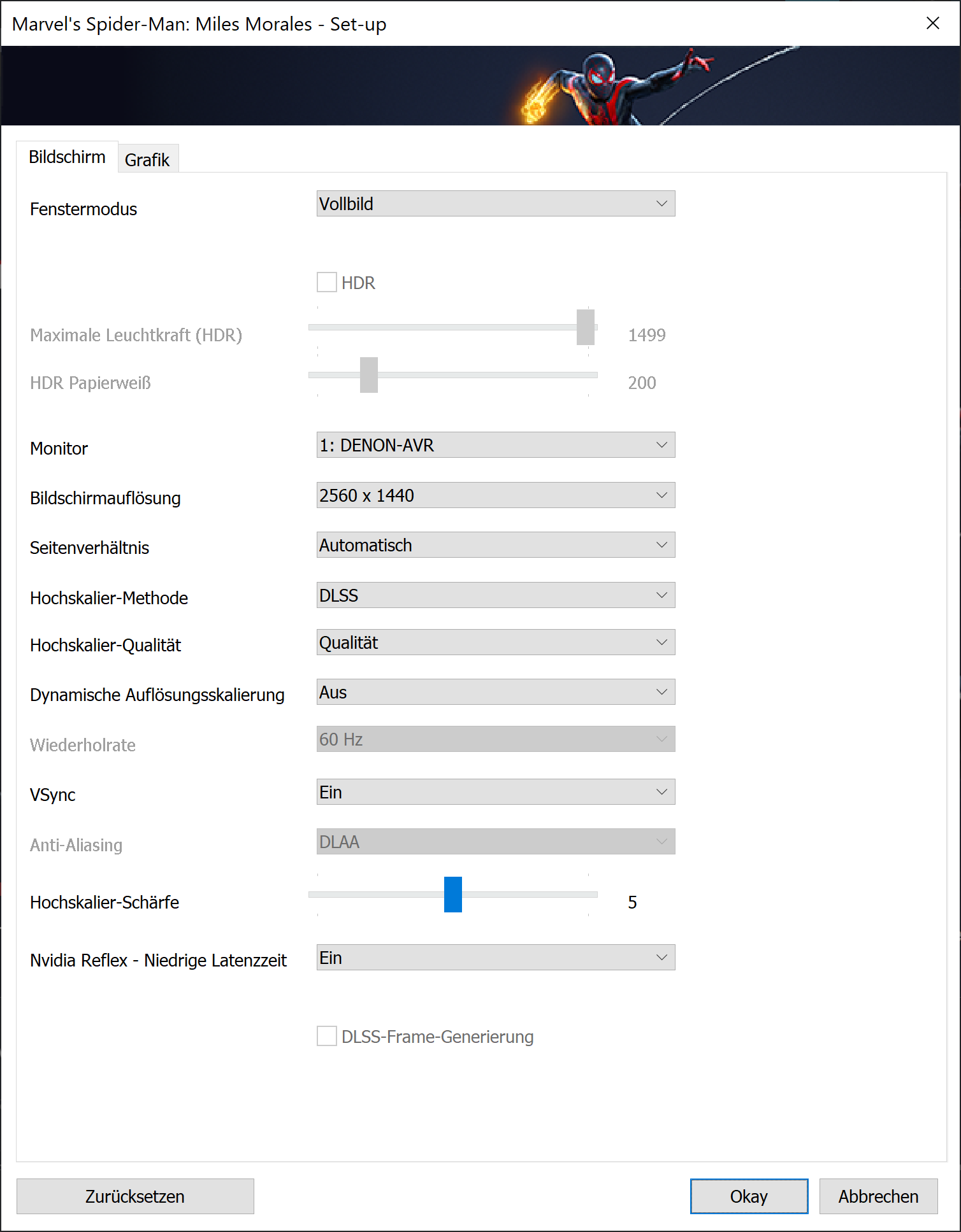

Folgende Einstellungen

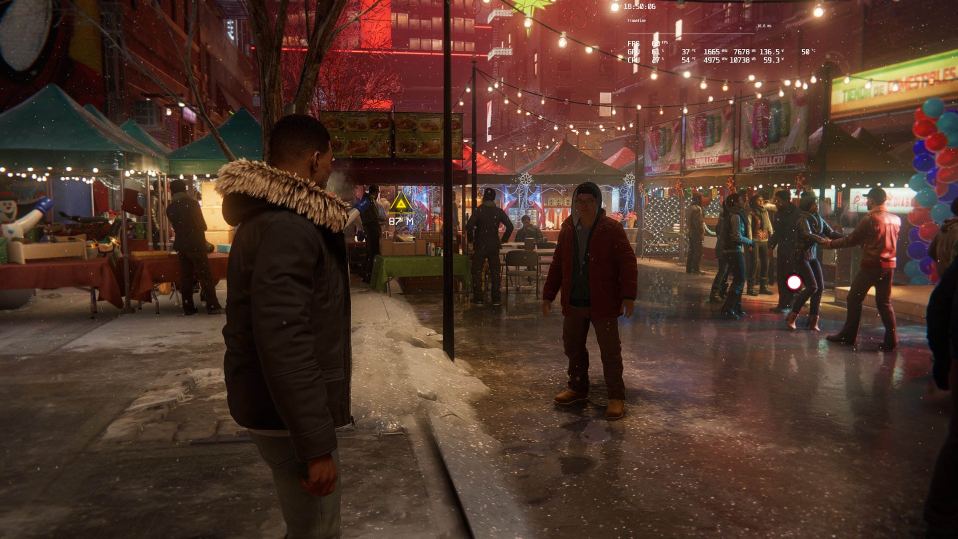

Edit: sehe gerade dass ich aus Test-Zwecken noch auf 2k Auflösung im Spiel unterwegs bin, und mich hat schon die niedrige GPU Auslastung gewundert *G Aber denke das ist dann persönliche Präferenzen, wie es eben besser für einen selber läuft.
Edit 2:

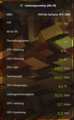

Hier nochmal Auslastung usw auf 4K mit DLSS als Ergänzung. Wichtig ist halt dass der Takt der GPU oben bleibt...
vg Chris

also besser sieht das nicht wirklich aus, die RTX 3080 zieht aber auch nicht 300+ Watt irgendwie,
also entweder mein Netzteil gibt langsam den Geist auf oder die Grafikkarte
aber bei FurMark sagt 321 Watt, Also muss es ja an den Spielen liegen oder an der Auflösung ?
wenn ich selbst in 1080p nur 40 - 50FPS habe
oder ist mein CPU zu schwach ?
obwohl ich kein Bottleneck erkennen kann
Edit:
okay mit DLSS 2.4.13 Funktioniert es
