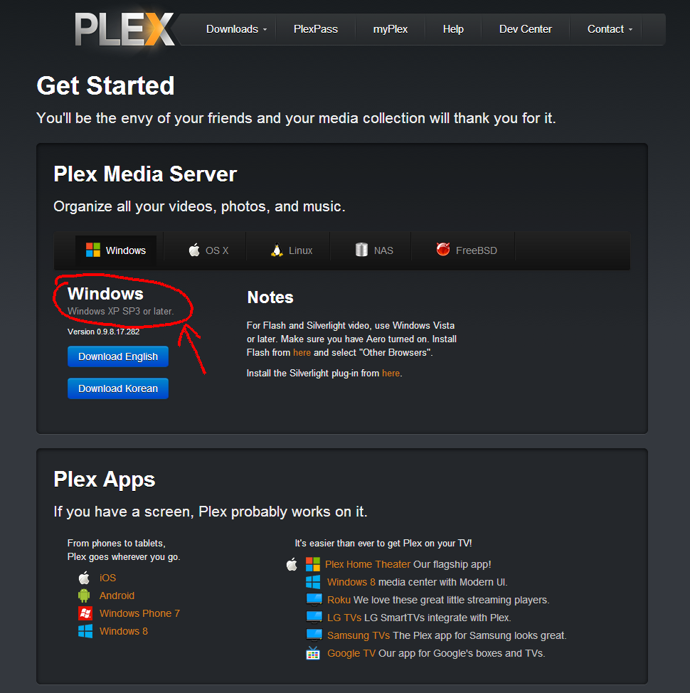

Teste mal als Alternative den Plex Media Server. Und als App für dein Smartphone BubbleUPnP.
Plex benötigt gegenüber Serviio kein Framework wie das alte Java 6 das eine Sicherheitslücke für den PC darstellt. Die Konfiguration ist selbsterklärend. Einen Account bei Plex ist übrigens kein muss sondern nur dafür da um Webinhalte ins Lokale Netzwerk zu streamen.

Worauf ich eigentlich hinaus will... Plex-Media macht einen super Eindruck!
Nur ab Vista aufwärts und min. Dual-Core. 2 GB-Ram hätte ich noch, aber
schöner lt. Beschreibung wären 4. Nur 4 geht wegen dem BS (=WinXP) nicht.
Hätte ich den PC dafür, dann gerne sofort. Dennoch klasse Vorschlag.
Und die App schaue ich mir an! Vielen Dank :)
Wie geht wegen OS nicht? Laut Plex Webseite ab WinXP SP3 ?! Siehe Screen der Plex Server Webseite:
Man ich hab doch gestern noch nachgeschaut :o
Die ham das bestimmt hier im Forum gelesen :D
Wo hab ich da gestern bloß geschaut.
