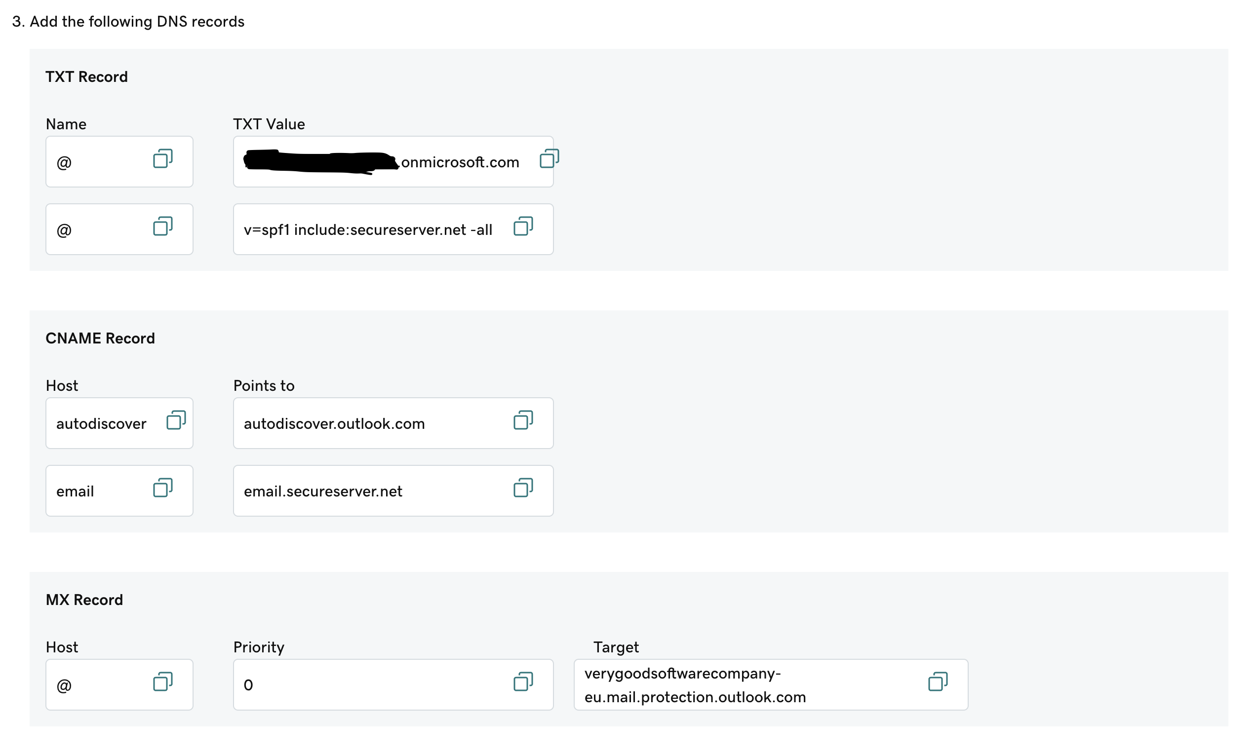

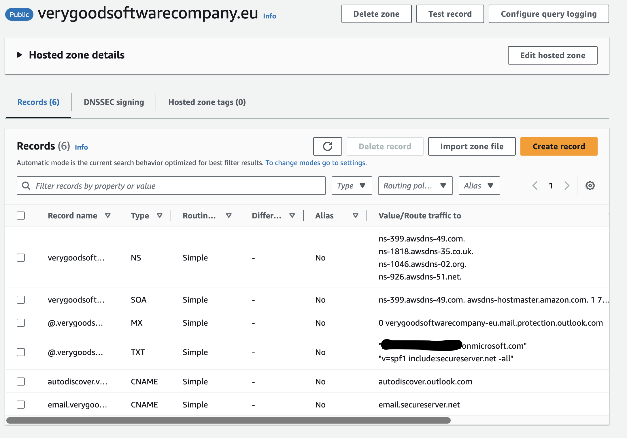

Hi zusammen,
ich hab eine Domain inklusive Email bei Godaddy gekauft, verwende diese aber in einer Hosted Zone bei AWS Route 53.
Damit die E-Mail funktioniert soll man die DNS Records ensprechend der Anleitung bei Godaddy konfigurieren.
Habe ich auch vor über 24 Stunden gemacht. Allerdings erhalte ich bei Godaddy immernoch eine Fehlermeldung.
Ich hab mal die Anleitung und einen Screenshot von meinen DNS Records angehängt.
Falls jemand einen Fehler findet, oder eine Idee hat, immer her damit.
Die Google Suche hat im Endeffekt auch nur auf die Godaddy Anleitung verweisen und ein paar Fälle bei Stack Overflow.
Ich hab auch noch die Anleitung gefunden:
https://learn.microsoft.com/de-de/m...efd75-0771-4897-ba7b-082fe5bfa9da#bkmk_verify
Zwischen der Anleitung und der von Godaddy sehe ich aber wenig Zusammenhang.

Deine Konfiguration tut, was sie soll: nicht funktionieren, da nicht valide :)
Code:
steht in den Anleitungen für die Domain selbst, du hingegen hast Einträge für die Subdomain
Code:
@.verygoodsoftwarecompany.eu
angelegt. Wundert mich, dass das nicht abgefangen wird, sollte gar nicht zulässig sein.
Lösch das
Code:
aus den MX und TXT Records.
Fehlermeldungen sollte man möglichst auch verraten.
Außer den genannten Änderungen, lass doch mal https://mxtoolbox.com/ prüfen, ob es was ausspuckt.
Reaktionen: MrTony
Nee weil sie SOLL ja was ganz anderes 😉
Aber danke für die Info, hat geklappt 😃
Stimmt wohl, aber die Fehlermeldung war in dem Fall quasi nur "Geht nicht hier ist die Anleitung" ,😅
