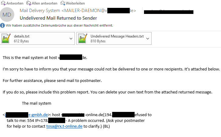

Vor kurzem habe ich mitbekommen das meine E-Mails nicht bei T-Online Postfächern ankommen. Ich habe dann immer diese Fehlermeldung bekommen:
Da ich mit der Fehlermeldung nichts anfangen konnte, habe ich mich an den dort angegebenen Postmaster gewendet. Dieser schrieb mir folgendes zurück:
Unseren Anforderungen würde es genügen, wenn Sie Ihren Provider dazu veranlassen, den PTR-Record (rDNS) für Ihre IP-Adresse auf einen Hostnamen in einer Ihrer Domains zu ändern. Denken Sie bitte daran, dass der reverse Lookup (der PTR-Record) auch tatsächlich ein Hostname des Systems sein muss. Zur Zeit sieht es so aus:
Der PTR-Record Ihrer IP-Adresse [178.XXX.XXX.X] enthält den reversen DNS-Hostnamen 'vZAHLEN.provider.de'; das sieht nach einem Endnutzersystem aus. Daher empfehlen wir Ihnen, den technischen Support Ihres Providers zu kontaktieren, damit der PTR-Record auf einen nicht generischen Hostnamen (in einer Ihrer Domains) wie etwa 'mail.<ihre-firma>.com'

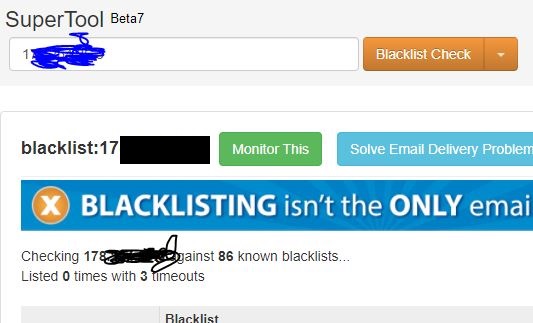

Blacklists habe ich als erstes geprüft, bin ich auf keiner drauf. Ich denke die Telekom hätte mich dann auch nicht an einen vermeindlichen Fehler im PTS Record hingewiesen sondern auf einen Blacklist eintrag.

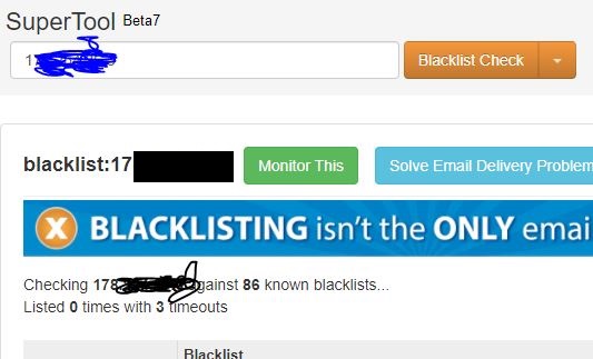

Hab jetzt aber auch mit meiner IP einen Blacklist test durchgeführt, ist aber alles gut.

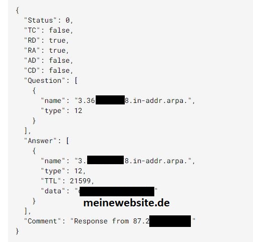

Hm, die telekom versucht die ip reverse aufzulösen und kommt nicht auf deine.domain als antwort.
Wenn ich auf dns.google.com meine ip auflöse, bekomme ich meinen servernamen.
Reaktionen: SLongus

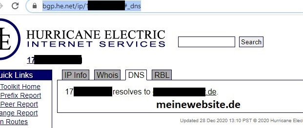

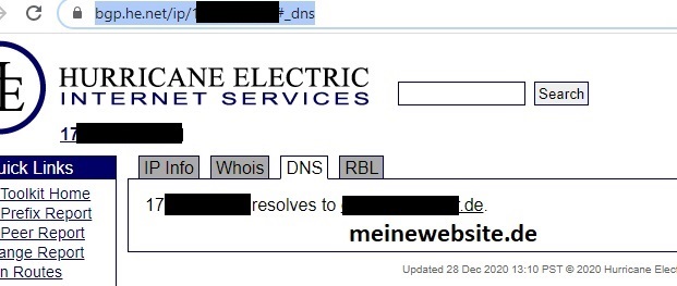

Nach dem ersten Kontakt mit der Telekom habe ich ja meinen Provider angewiesen den PTR-Record auf meine.website zu ändern. Der ging vorher auf irgend einen internen Servernamen bei meinem Provider.
Die Telekom hat mir auch einen Link mitgeschickt zum prüfen, und der zeigt jetzt nach der Umstellung auch auf meinewebsite.de.
Meine Emails werden aber immernoch mit gleicher Fehlermeldung abgewießen =(

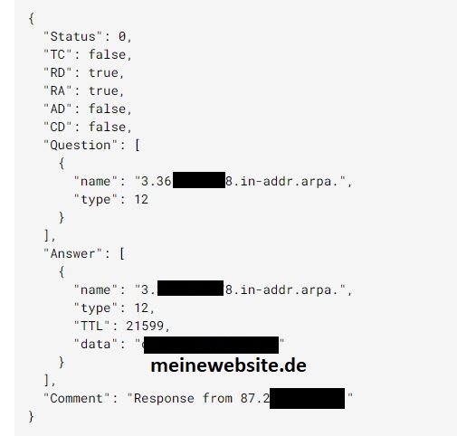

edit: Habe es auch mal mit dem google Service probiert. Funktioniert aber auch und zeigt auf meine Website.

Ja gut das ich eben die ip gesehen habe. Problem: ptr liefert deinen hostnamen, der allerdings auf eine andere ip zeigt: xxx-cxxxx.de 172.....
am besten eine subdomain einrichten, die auf deine ip vom Mailserver verweist. Und ptr auf sub.deinedomain.de verlinken.
