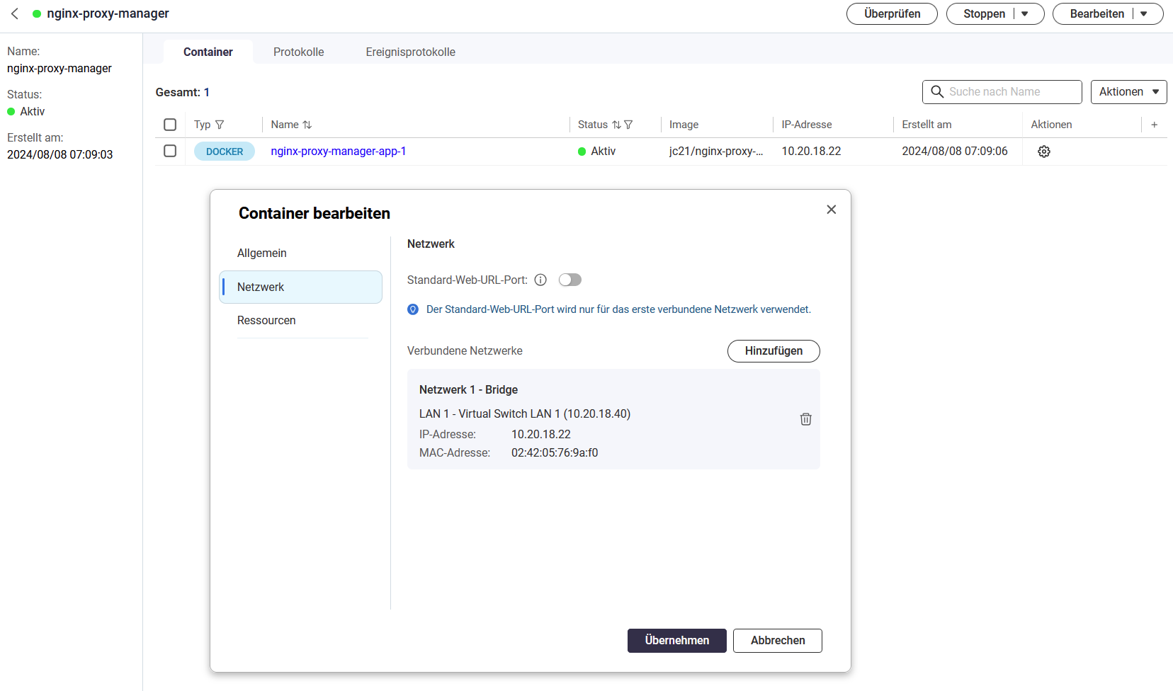

QNAP vergibt nach dem Erstellen des Containers eine 172.x.x.x IP, mit der ich erstmal nichts anfangen kann (möglicherweise ein Layer-8-Problem). Wenn der Container nun erstellt wurde gehe ich her und ändere die IP auf meine Gewünschte ab, siehe Screenshot. Mein NAS hat die IP 10.20.18.40, das kurz am Rande.
Die 172er IP ist eine interne Docker IP für das interne Docker Network.
Was du schauen musst, ist wie du die QNAP dazu bringst, es an das Interface des NAS zu binden. Versuche es mal explizit mit "0.0.0.0", also z.B. "0.0.0.0:80:80" in den Port-mappings. Problem wird nur sein, dass Port 80 vermutlich die Weboberfläche des NAS selbst belegt, du musst hier also vermutlich einen anderen Port wählen.
Reaktionen: dasBaum_CH und H3llF15H
Das auf jeden Fall.
In dem Fall gehört 80 dem Host, der Container braucht zwingend einen anderen Port.
