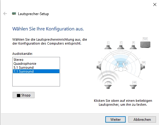

7.1 lässt sich für den Kopfhörer nun schon konfigurieren (habe das Menü erst übersehen).
Was mich ein wenig irritiert: Wenn ich das Wiedergabegerät auf 7.1 konfiguriere und anschließend die Testsounds abspielen lasse, z. B. "hinten rechts", höre ich den Testsound mit dem Stereo-Kopfhörer. Offenbar wird der Testsound also schon im Default-Zustand auf irgendeine Weise gemixt... ist das normal? Ich dachte, die Kanäle sollten standardmäßig sauber getrennt sein?
Bei 7.1 sollte in dem Fall nur L und R funktionieren. Womit spielst du die Testfiles den ab?
Wenn man das 7.1 in den Systemeinstellungen konfiguriert, hat man die Möglichkeit Lautsprecher anzuklicken, die dann einen kurzen Testsound abspielen. Also ich nutze dazu keine spezielle Anwendung.
Bei surroundfähigen Ausgängen werden die Testsounds akustisch auch direkt auf die entsprechende virtuelle Position gesetzt. Das ist ganz normal. Funktioniert bei mir auch ohne HeSuVi.
