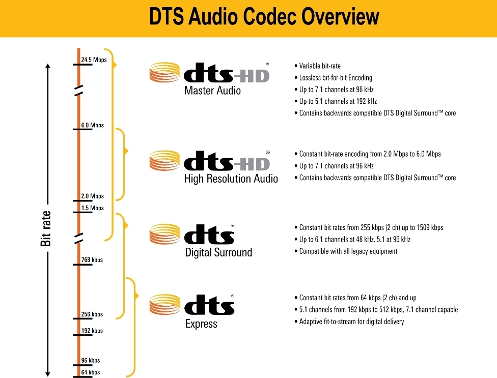

DTS Digital Surround (Digital Theater Systems Digital Surround) ist ein konkurrierendes Format, welches unter Umständen sogar 6.1 bei reduzierter Abtastrate und Auflösung unterstützt, normalerweise aber in 5.1 und 1509 KBit/s vorliegt.
Dazu gab es mal diese Grafik bei Digital Theater Systems, welche die verschiedenen Codecs näher beleuchtet.
Mittlerweile gibt es u.a. Nachfolgeformate in Form von E-AC3 (Dolby Digital Plus) mit bis zu 6144 KBit/s Datenrate und 7.1 Unterstützung, als auch das verlustfreie DTS HD Master Audio mit bis zu 24,5 MBit/s und 7.1.
