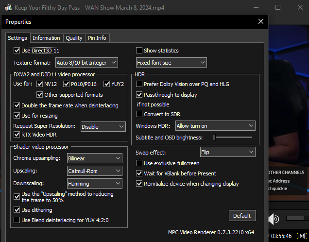

seit einigen Wochen gibt es ja von Nvidia im Treiber eine neue Einstellung, die zum Super-Resolution Feature auch HDR hinzufügt. Dadurch wird in Playern die im Browser ein Video abspielen (Youtube, Twitch etc.) die Auflösung auf die Monitor/TV-Auflösung hochskaliert und zusätzlich noch HDR hinzugefügt (vorausgesetzt man aktiviert beide Häkchen + Windows HDR in den Anzeigeeinstellungen).
Das ganze funktioniert mit einem Trick auch mit dem Media Player Classic HC und zwar mit dem folgenden Addon:
https://github.com/emoose/VideoRenderer/releases
Ein echt megagutes Feature wie ich finde, wenn ich auf meinem LG OLED (C9) Videos schaue (auch alten Kram mit 480p oder 720p). Das Bild ist sehr viel besser als mit den Standard-Upscalern vom TV oder Nvidia Shield (besitze ich auch, finde ich aber überflüssig mit den neuen Features von Nvidia + MPC HC).
Jetzt aber zu meiner eigentlichen Frage, da ich mich mit HDR immer noch nicht wirklich gut auskenne. Ich habe den TV im Modus technicolor expert, da dies ein HDR-Modus ist. Wenn ich aber über die Nvidia Shield und Plex eine 4k MKV abspiele, die Dolby Vision Profile 5 oder höher hat, dann wechselt der TV in den Kino-Home-Modus für Dolby Vision und oben rechts in der Ecke leuchtet dann auch das Dolby Vision Logo kurz auf.
Wenn ich die gleiche MKV mit dem MPC-HC dann abspiele, dann passiert nichts, also er bleibt im technicolor expert Modus auch wenn das Dolby Vision Profile 5 ist, wo es keinen Fallback auf HDR10 oder HDR10+ eigentlich gibt, dann sollten doch die Farben nicht korrekt sein oder? Ich kann das jedoch nicht erkennen, für mich sieht das immer noch richtig aus.
Um zu checken ob der Nvidia-Treiber da mit dem HDR-Feature übernimmt habe ich die Nvidia Settings nebenbei offen und sehe das das HDR-feature auf "Inaktiv" ist. Man sieht beim ALT-TAB für einen kurzen Moment ob es auf Aktiv steht oder nicht, habe ich mit einigen Videos getestet, die kein HDR haben (Video muss im Fullscreen sein).
Ist das dann also doch Dolby Vision oder wie? Ich verstehe es nicht.

Ja weil das was ich gepostet habe in den "offiziellen" fork integriert wurde, aber erst vor kurzem. Steht auch im git: https://github.com/emoose/VideoRenderer/releases
Bob.Dig schrieb:
Finde es jetzt nicht so dolle.
Also ich sehe einen riesen Unterschied, viel mehr Details. Wie gesagt selbst bei altem Kram, ein "gutes" 1080p-Video wird so auf 4k HDR upscaled, dass man kaum noch einen Unterschied zu nativem 4K sehen kann. Du willst mir jetzt nicht erzählen dass es schlechter aussieht als vorher? Das ist definitiv nicht so oder es funktioniert nicht richtig bei dir.
Ich habe auch sehr viel native 4K Videos ohne HDR, da finde ich das mit dem HDR auch sehr nice und es bringt mehr Details zum Vorschein als vorher.
