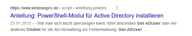

Man könnte ja auch das machen:
https://www.google.com/search?q=cmdlet+get-aduser
Dann sieht man sowas:
Da wird zwar für Windows 8 beschrieben, hört sich aber nicht so an, als wäre das für Windows 10 groß anders.
