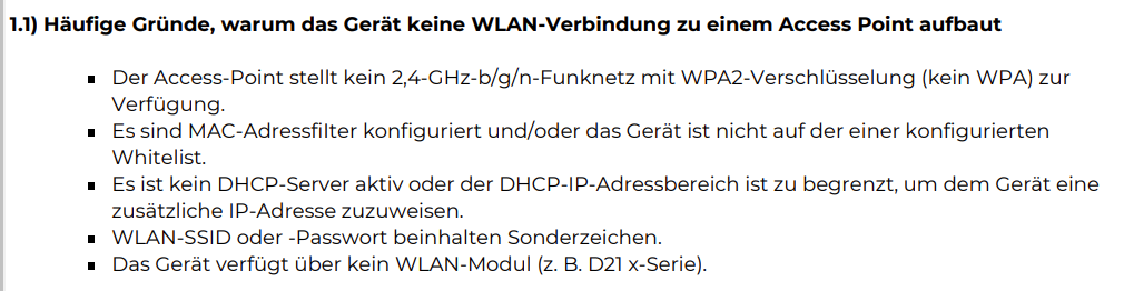

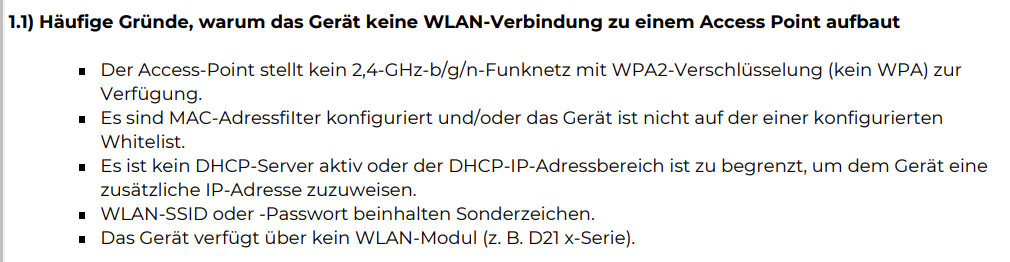

Ich wuerde einfach mal das abarbeiten was in dem PDF steht. @DoorBird
Und natuerlich einen Blick in die Unterlagen werfen.
Wenn Du rein zufaellig einen Router hast wo 2,4 und 5 Ghz ein SSID sind und WPA3 only gefahren wird kann es problematisch sein.

Vielleicht kommt die App oder das Modul nicht mit irgendwelchen Zeichen klar, die in der SSID oder Passwort vorkommen. Aber das steht ja schon weiter oben.
Ansonsten auch mal Diagnose-LEDs anschauen und das Handbuch einfach mal durchforsten.
