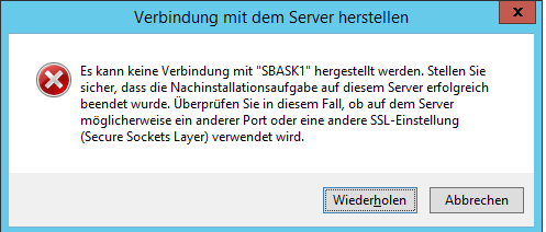

geschrotter bedeutet
- Haken für WSUS im Server Manager fehlt
- WSUS Dienst fehlt (in der Liste der Dienste überhaupt nicht vorhanden)
- Updates werden natürlich auch nicht verteilt
- WSUS Konsole zwar noch vorhanden aber kann nicht verbinden. Fehlermeldung siehe Bild.
Auch wenn ich nachträglich .Net 3.5 wieder deinstalliere bringt das den Server nicht wieder zum Laufen.

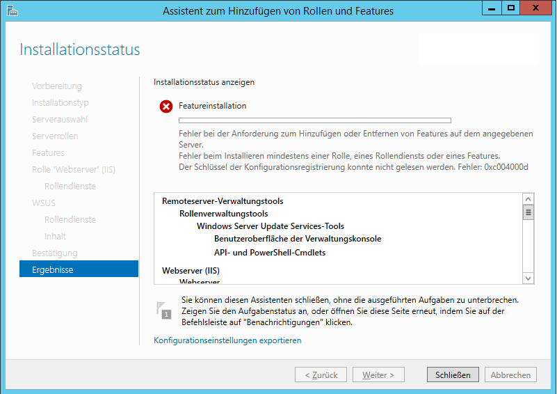

WSUS DB/ContentFolder sichern und vor Installation von 3.5 deinstallieren und danach installieren/backup einspielen ist keine Option?
Kann ich ja danach nicht mehr installieren. Das gibt nen Fehler im Server Manager.
Höchtens komplett manuell. Sprich auch Dienst selber eintragen usw... falls das überhaupt funktioniert.

Ich versuche im Moment den 0x004000d zu umgehen indem ich statt der WID eine SQL Express DB für den WSUS verwende.
Dann klappt die Installation.
Dann hätte ich zwar das Problem nicht wirklich behoben, aber solang die Kiste dann (dauerhaft und zuverlässig) tut was sie soll bin ich zufrieden.
Melde mich nochmals falls was nicht klappt.
