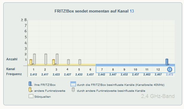

Kanal habe ich auch schon manuell gewechselt, brachte kein Erfolg.

Gibts es in der Reichweite andere wlans ? Liegen sie im selben Frequenzbereich? Durchprobieren, stick via USB Verlängerung vom PC wegverlegen. PCI Wlankarte kaufen. So in der Reihenfolge.
