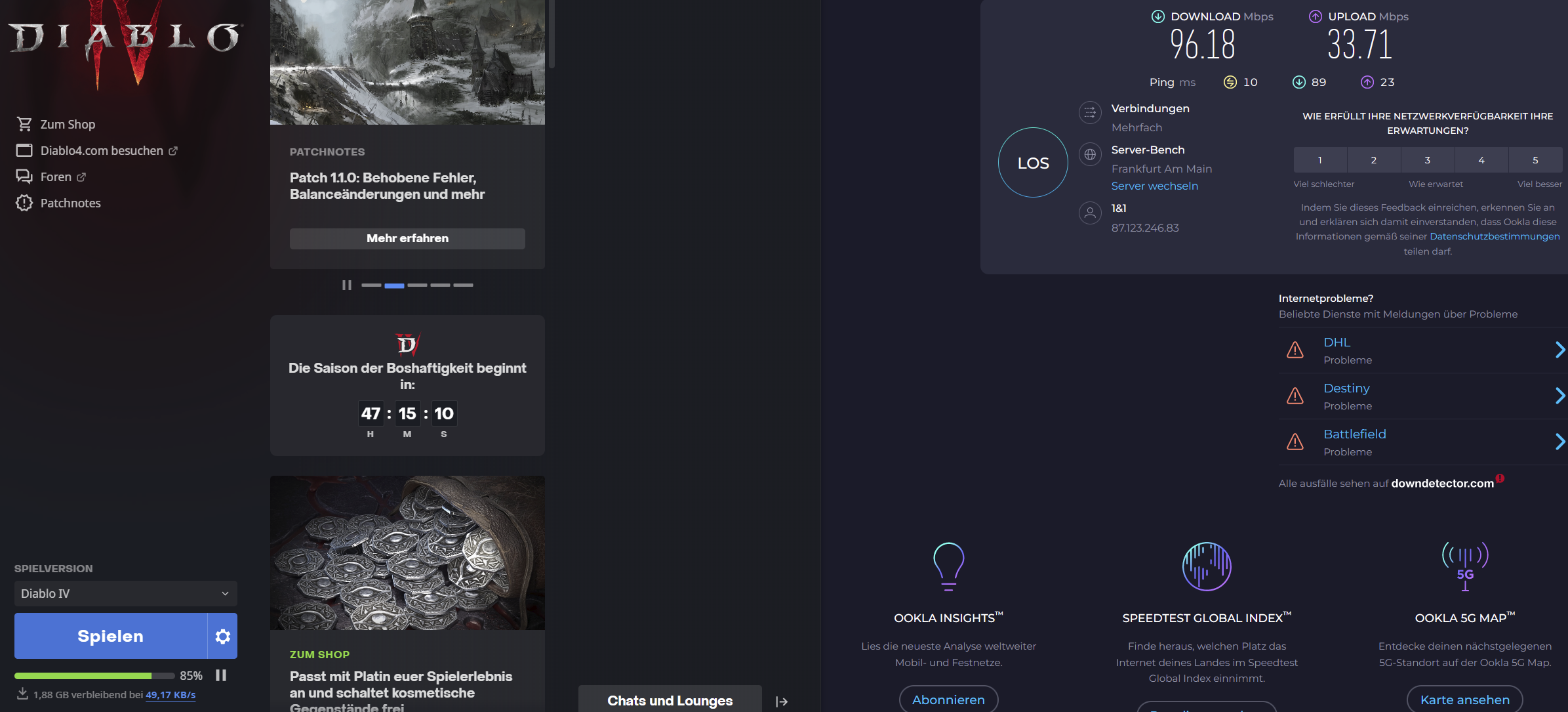

Aber seitdem beobachte ich, dass gewisse Downloads todes langsam sind. Siehe dazu Screenshot.
Wenn ich WLAN kappe (was ich aber wegen der Musik nicht möchte), klettert der Downloadspeed wieder rauf.

Die Blizzard Server sind doch gerade überlastet! 😉
Okay das könnte natürlich sein, wobei ich das die Tage auch schon Feuerfuchs beobachten konnte.

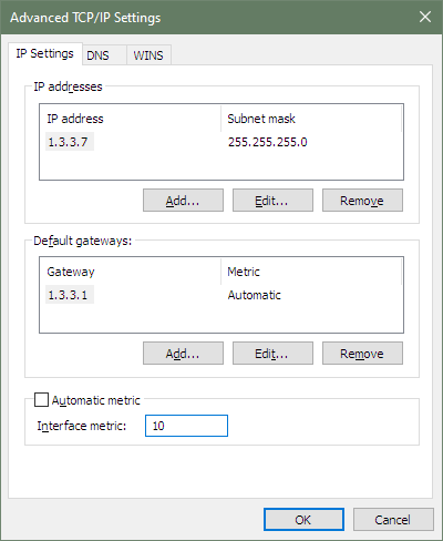

du könntest es noch mit dem interface metric parameter probieren, falls dieses apple itunes dingens wirklich nur per wlan geht. das ist in den ipv4 einstellungen der jeweiligen adapter in der netzwerkumgebung, also lan und wlan adaptereigenschaften.
dort dann bei der metrik von auto bei lan z.b. 10 setzen und bei wlan 20. dann bevorzugt er, wenn er kann die lan-verbindung. und weicht auf wlan nur aus wenn die verbindung nur darüber geht.
Das habe ich tatsächlich schon gemacht.

Bezüglich meiner eigentlich Frage, hoffe ich, dass sich das damit auch erledigt hat. (und vielleicht wirklich nur an den Battlenet Servern lag)
