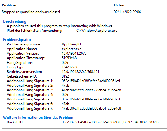

Servus,
mein Downloads Ordner lässt sich nichtmehr öffnen. Doppelklick, leerer Ordner wird angezeigt, dazu keine Rückmeldung und das Fenster friert ein. Wenn man es dann schließt, stürzt der ganze Explorer ab und baut sich dann wieder auf.
Wenn ich über cmd und dir in den Downloads Ordner gehe, zeigt sich aber alles an. Zugegeben ist da ziemlich viel drin, hätte ich wohl mal ausmisten sollen. Könnte es daran liegen?
Wenn ich per Firefox/Chrome etwas runterlade, und die Datei dann vom Browser aus auf den Desktop ziehe funktioneirt es. Also kann man anscheinend noch Dateien aus dem Ordner verwenden, wenn man extern darauf zugreift. Nur den Ordner direkt öffnen geht nicht.
Was könnte man da tun?
