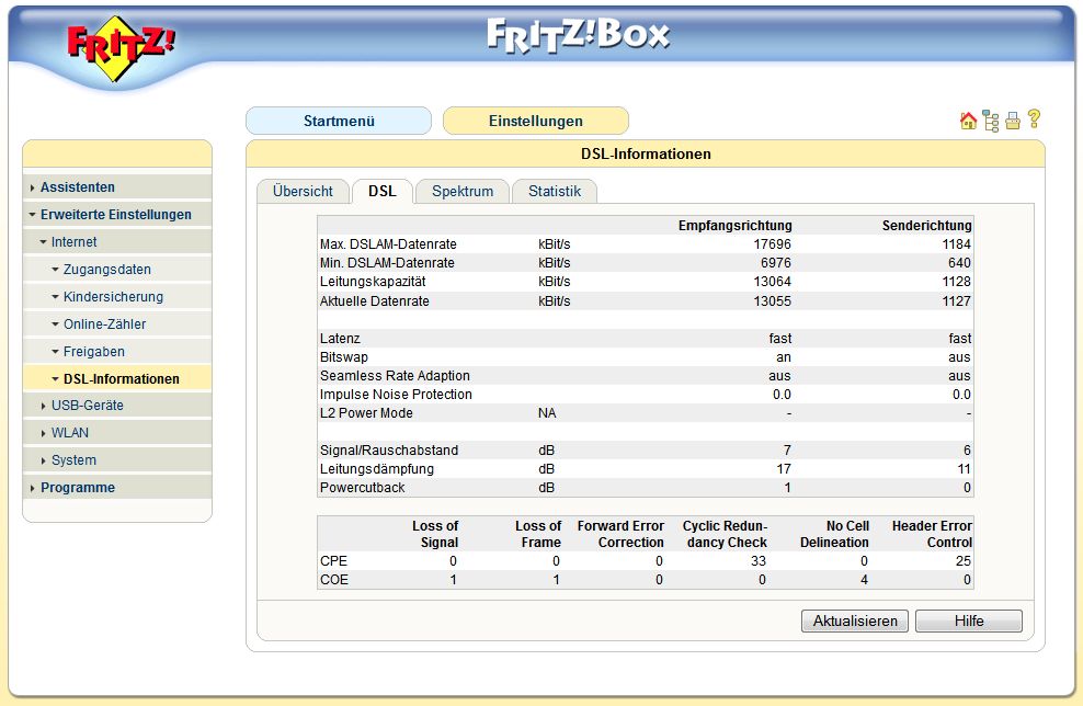

Seit gestern hat sich mein T-Com DSL Tarif Call and Surf Comfort 6000 in den 16000er geändert.
An meiner Fritzbox 3170 sehe ich auch, dass die rund 13000 kbits auch ankommen.
(siehe Screen)

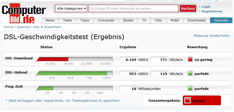

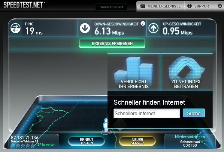

Bei Speedtests jedoch bekomme ich durch die Bank weg immer ein ähnliches Ergebnis:
Downloadgeschw.: ~750 kbytes ->>> zu langsam, hatte ich bereits bei meinem 6000er Tarif
Upload: ~120 kbytes -> ist laut Tests auch OK
Ping: ist auch gut runter von meistens 50-60 auf 15-20.

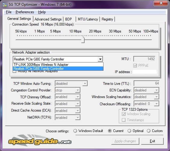

Leider hat es mit dem TCP Optimizer keine Abhilfe geschafft...

Und zu guter letzt noch ein Screen des TCP Optimizers mit den Einstellungen die ich derzeit benutze, vielleicht liegts ja auch daran und jemand kann mir sagen was genau ich ändern sollte.
Vielen Dank für Ratschläge!!!

Speedtests waren beispielsweise der von Computerbild, Speedtest.net oder Speedmeter.
Ergebnisse sind alle ähnlich, aber kann gerne auch mal Screenshots posten.

Ich vermute sehr stark dass es an meinen Einstellungen liegt, kenne mich damit aber zu wenig aus.

Edit: Speedtests Bilder angefügt

Nochmal als Rückblick: Die Fritzbox sowie der Speedport zeigen bei mir an dass rund 13000 kbit/s von der Leitstelle ankommen.
