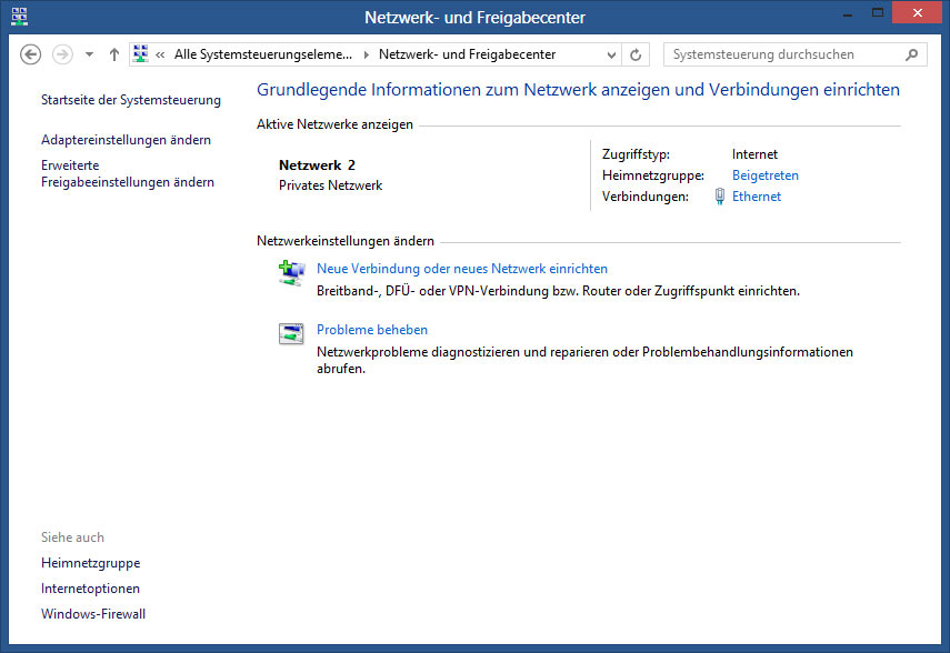

falls das Problem noch besteht folgendes machen (hat zumindest bei mir geklappt):
Das Netzwerk- und Freigabecenter aufrufen.
Dort sollte bei "Aktive Netzwerke anzeigen" Gerbera 2 stehen und das Häuschen für Heimnetzwerk zu sehen sein.
Jetzt auf das Häuschen doppeltklicken (also nicht auf Heimnetzwerk, sondern auf das Symbol indem Fall das Häuschen).
Jetzt sollte ein neues Fenster aufgehen, mit dem Namen "Netzwerkeigenschaften festlegen", dort kann man nun den Netzwerknamen anpassen, also von Gerber 2 auf Gerbera.
Ich hoffe, die Beschreibung klappt und war verständlich.
Grüße
Muss diesen Thread mal hervorholen. Kann mir jemand sagen, wie man genau dieses Problem bei Windows 8 löst? Da ist nämlich nichts mehr von einem Häuschen zu sehen :)
Ich schließe mich meinem Vorredner an. Ist es irgendwie über die Registry oder so möglich?
