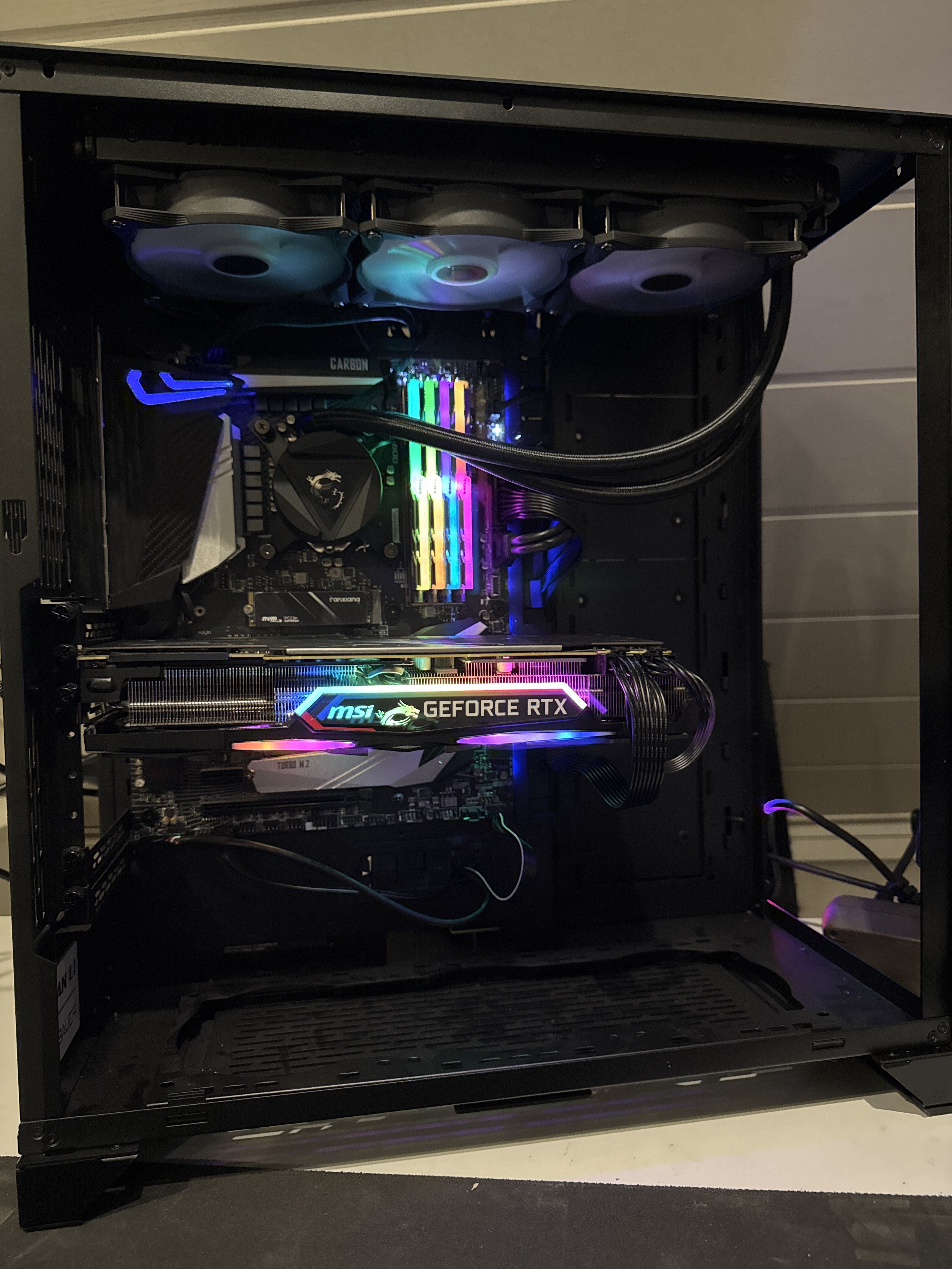

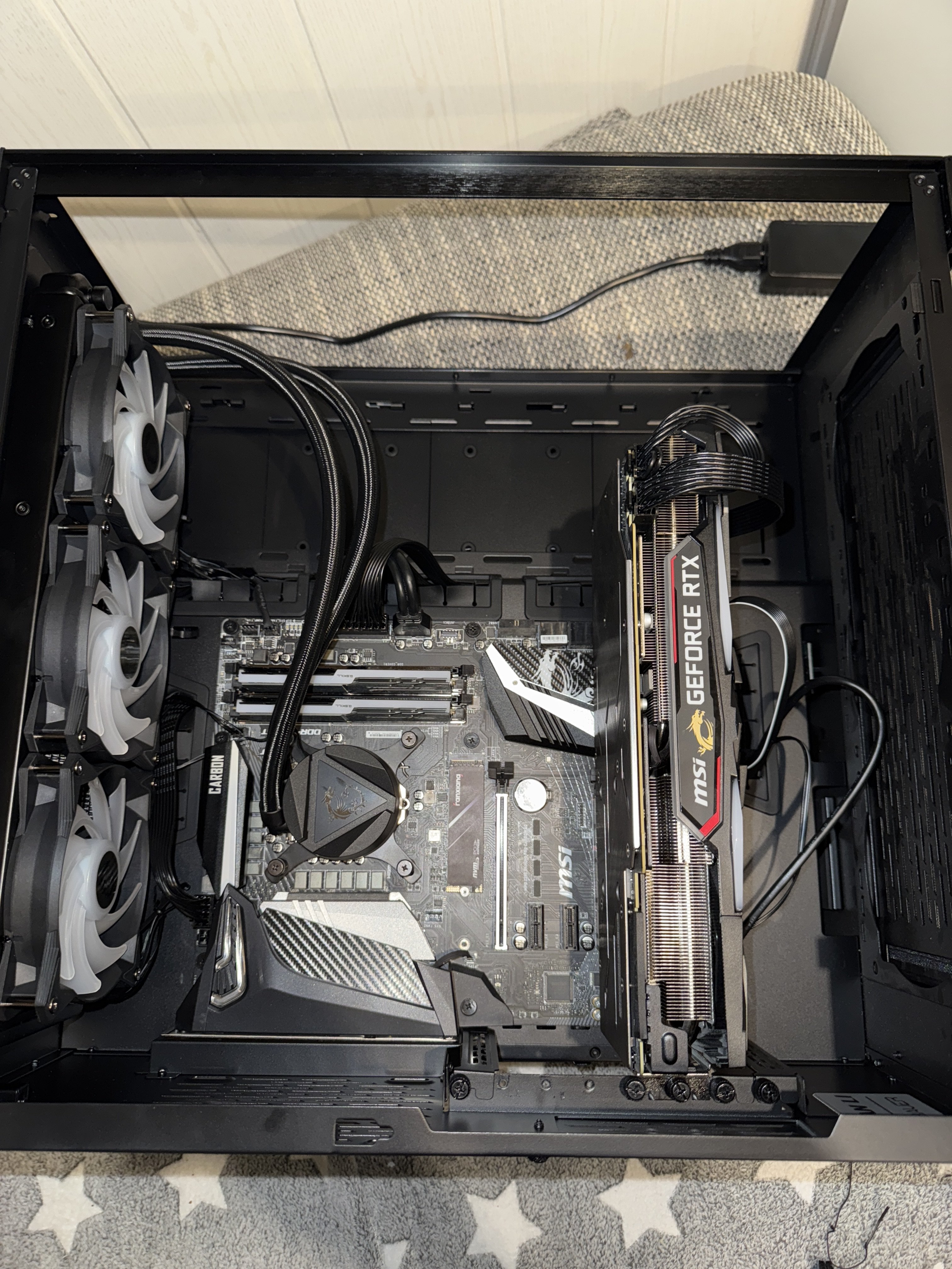

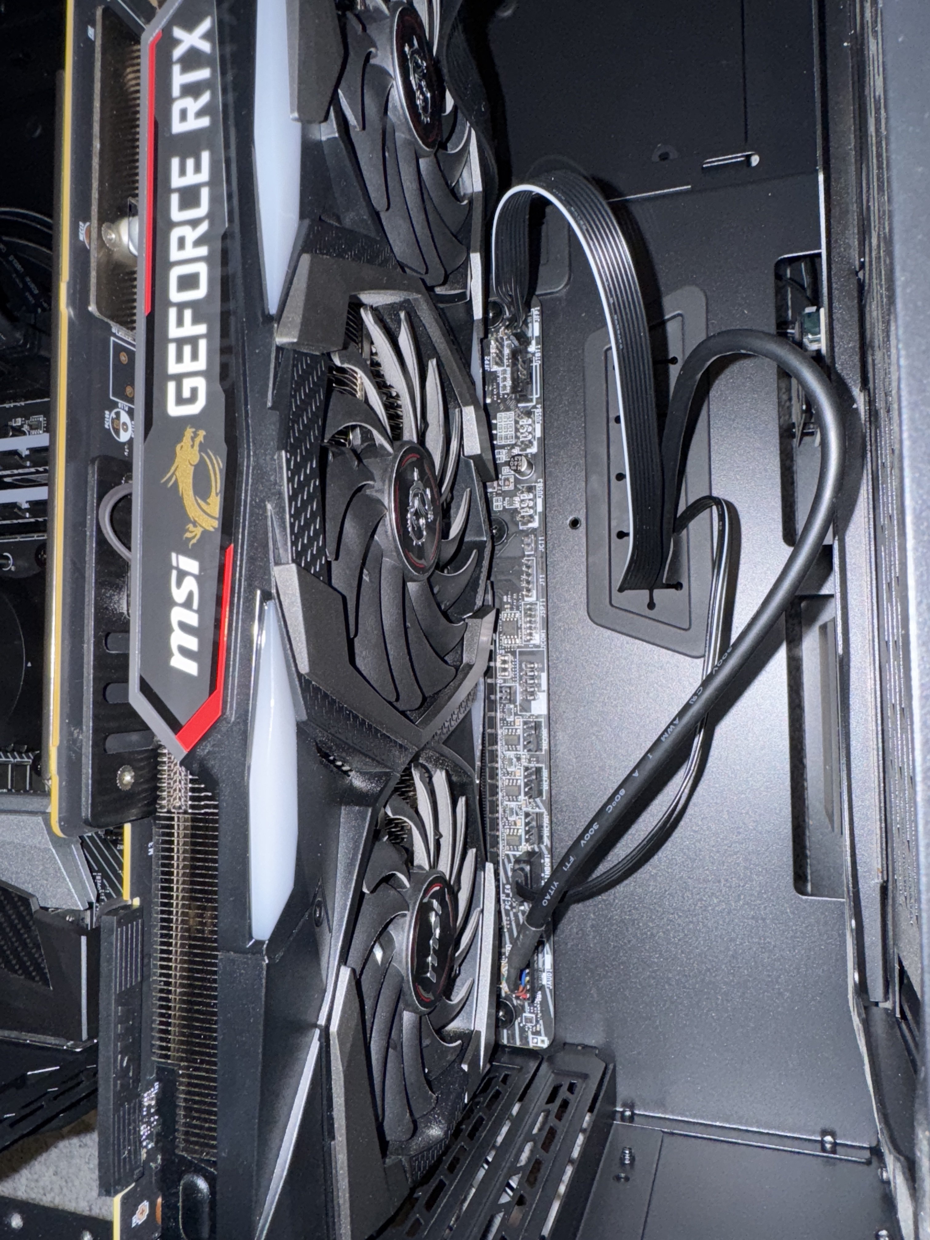

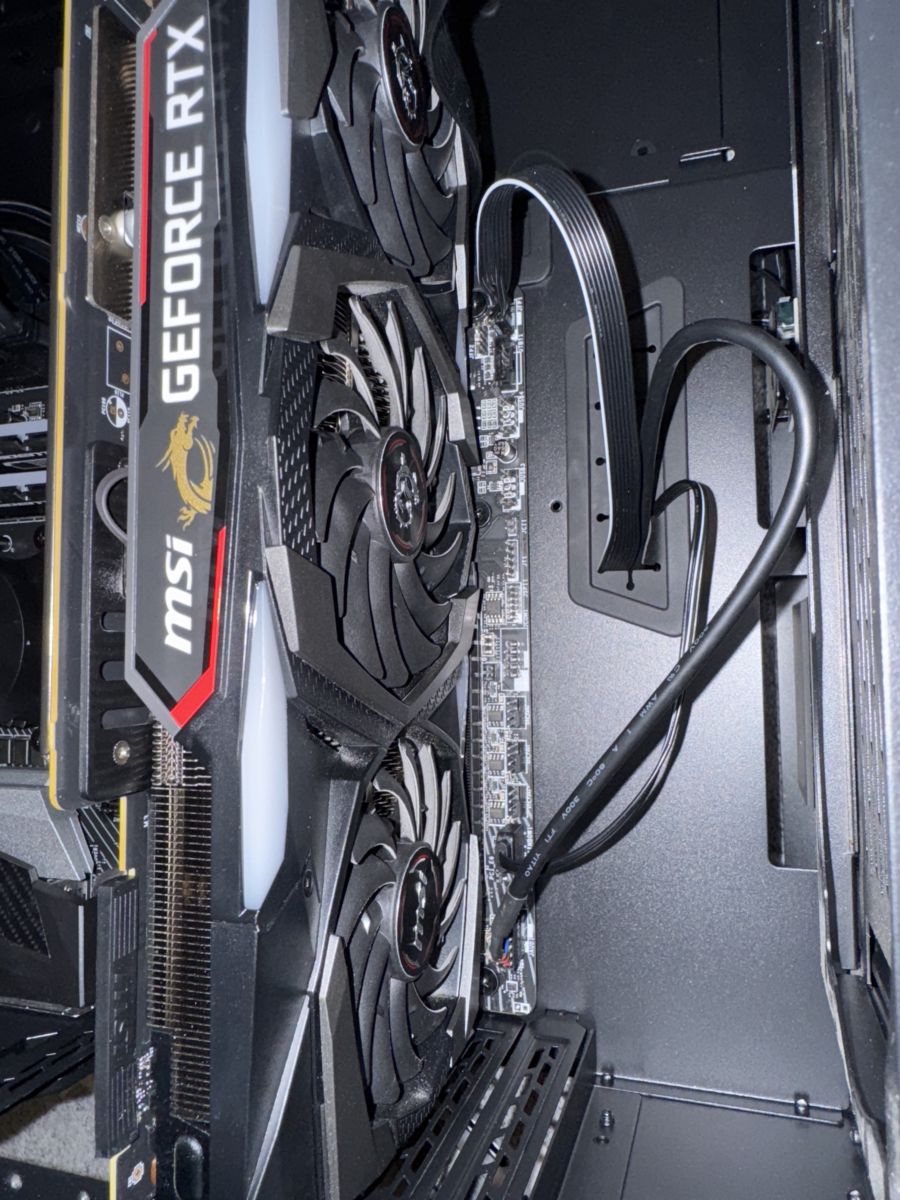

Dram leuchtet weiß
Niklas4477
Dez. 2024
3
  • Prozessor (CPU): Intel I7 8700
  • Arbeitsspeicher (RAM): 4x8GB G-Skill Triden Z Speed 3600
  • Mainboard: MSI Z390 Pro Carbon Ac
  • Netzteil: MSI A750GF
  • Gehäuse: Lian Li
  • Grafikkarte: MSI GeForce RTX 2070 Super Gaming X Trio
  • HDD / SSD: SSD M.2 ranxiana 512GB
  • Kühlung: MSI Coreliquid 360R V2
  • Bildschirm: MSI G24C4 E2

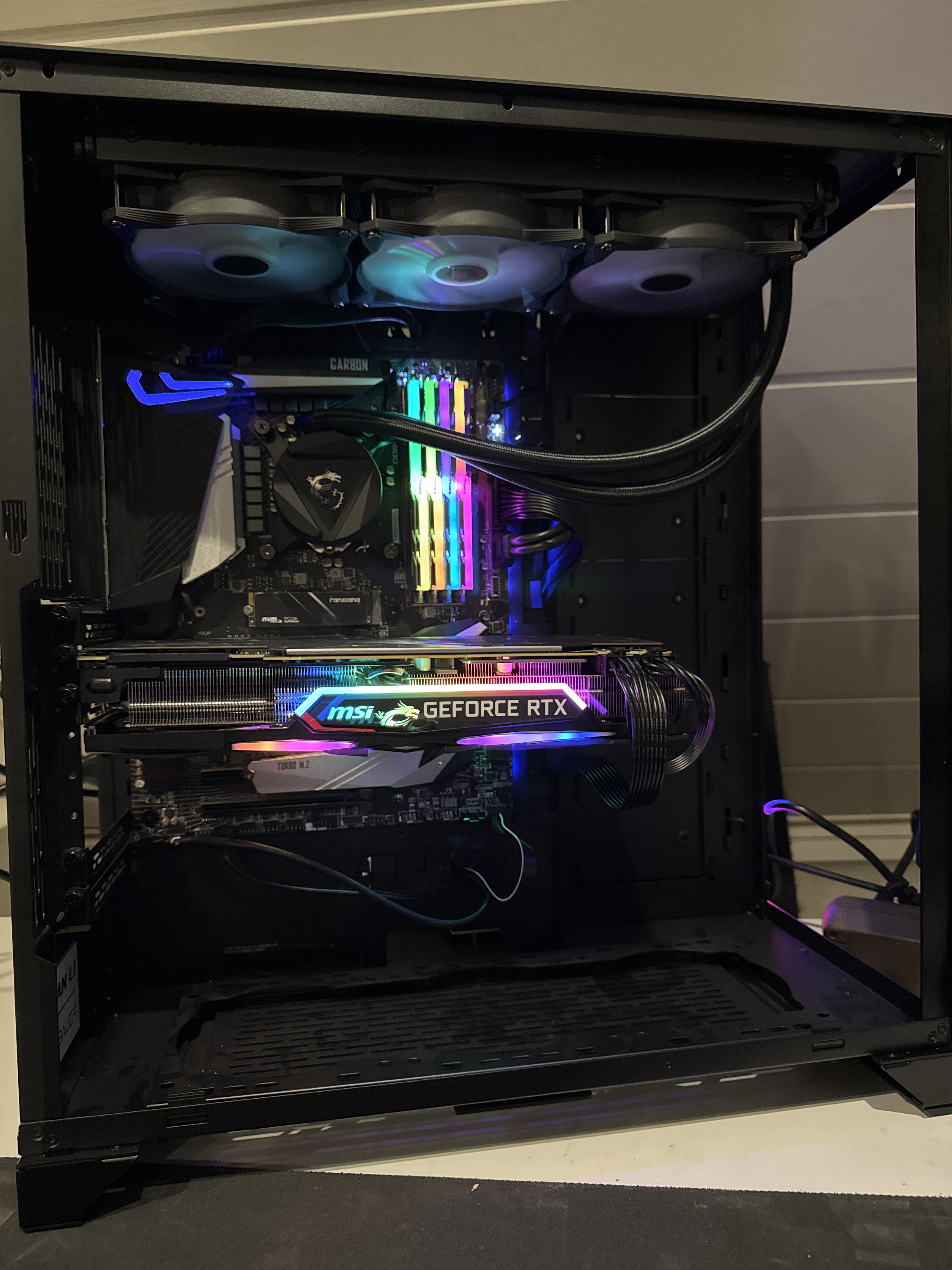

Der Pc besteht teils aus gebrauchten Teilen.. ich weiß es ist nicht immer die schlauste Wahl, aber so gesehen baue ich den Pc mit den Komponenten schon das 2 mal.
Jedenfalls habe ich alles verbaut und angeklemmt, jetzt kommt allerdings kein Bild und die Ez Debug Leuchte (weiß) springt von Dram auf Cpu hoch und runter.
Ich habe schon viele Themen in Foren gesehen, aber selber hat bei mir nix funktioniert.
LG
Versucht habe ich ob es am Kabel liegt oder der Bildschirm defekt ist.
Die Batterie vom Mainboard gewechselt.
Alle Kabel abgesteckt und neu angeschlossen.
Die Grafikkarte in einen anderen Slot gesteckt.

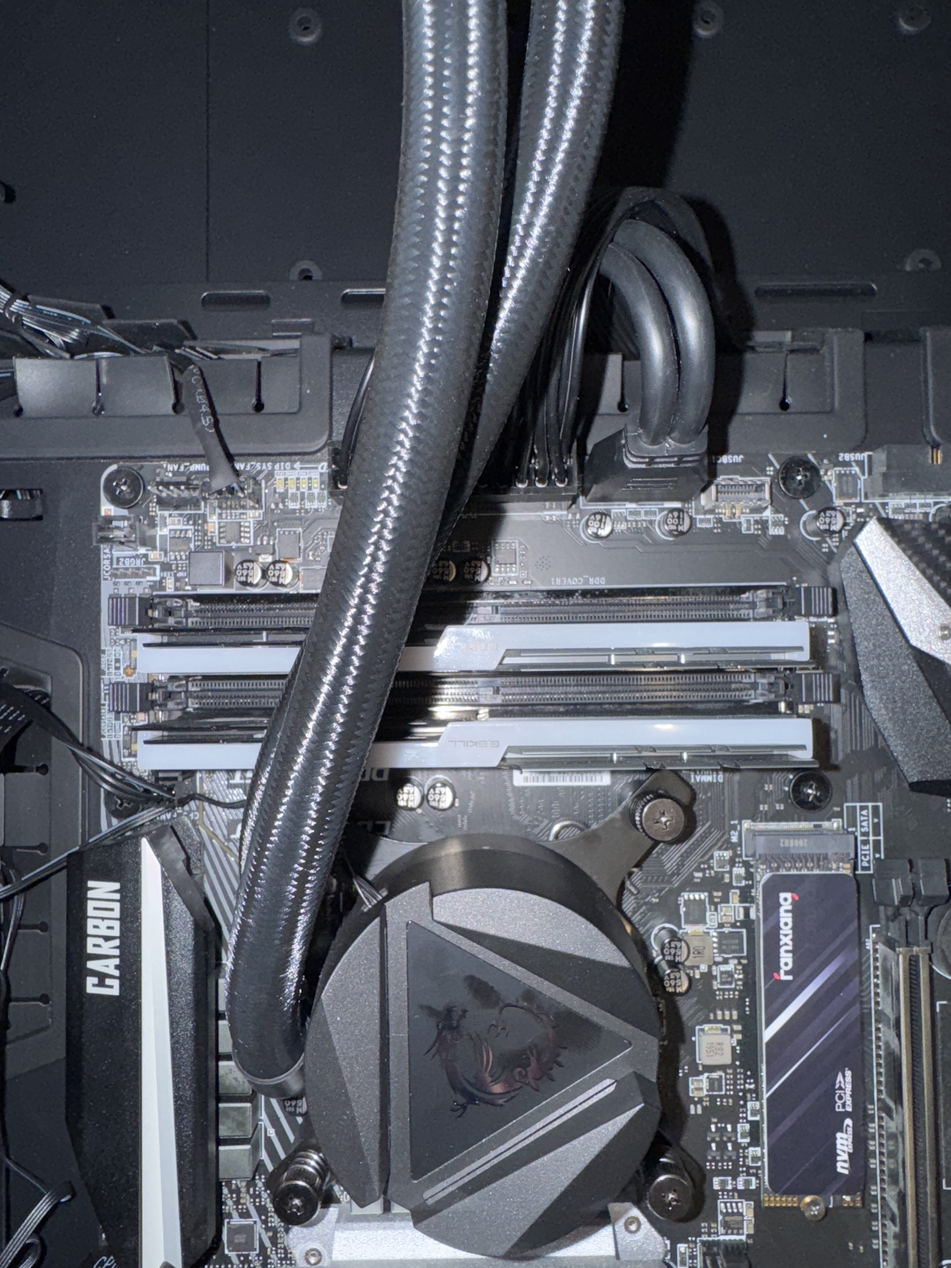

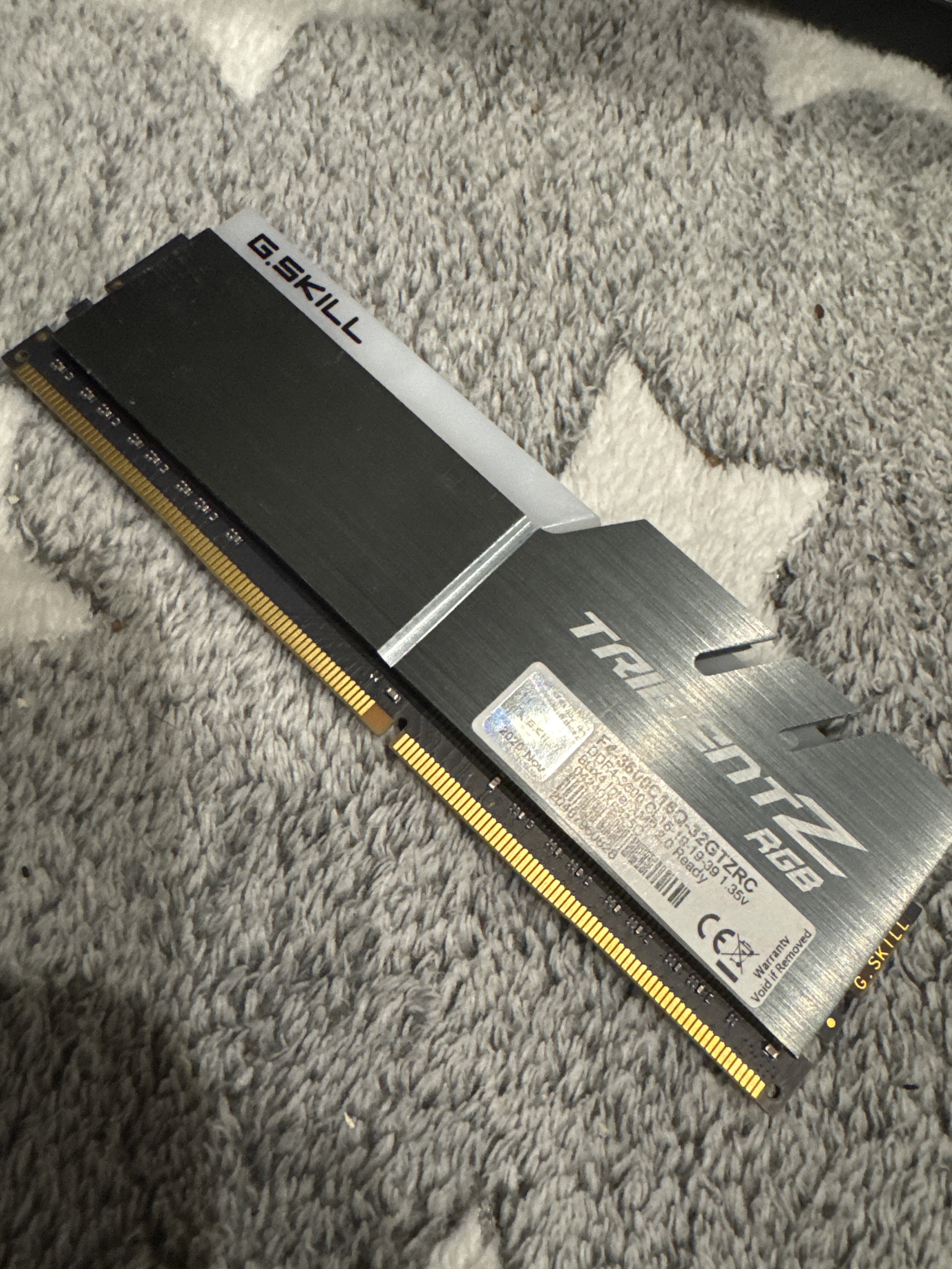

Den ram einzeln probiert wo mir aufgefallen ist:
Wenn ich 1 RAM auf den 1. Slot stecke und den Pc einschalte, verschwindet das Licht und er schaltet sich selber aus und geht wieder selber an.
Stecke ich auf Slot 1 und 3 den ram, ist das Licht wieder da.

Was sagt die Anleitung in welche Slots die RAMs gehören?
Recherchiere das bitte, teste und teile das Ergebnis.
@Niklas4477 mal ins handbuch oder einfach auf das board schauen.
edit: die gpu sollte nicht in diesem slot stecken
Reaktionen: -=:Cpt.Nemo:=-, AMD-Flo, coxon und 2 andere
Ram in 2 und 4 und nochmal probieren und die GPU bitte in den PCI_E1_Slot.
Reaktionen: Azghul0815, -=:Cpt.Nemo:=- und AMD-Flo
CMOS Clear sollte auch noch.
Reaktionen: Azghul0815, -=:Cpt.Nemo:=- und Firefly2023

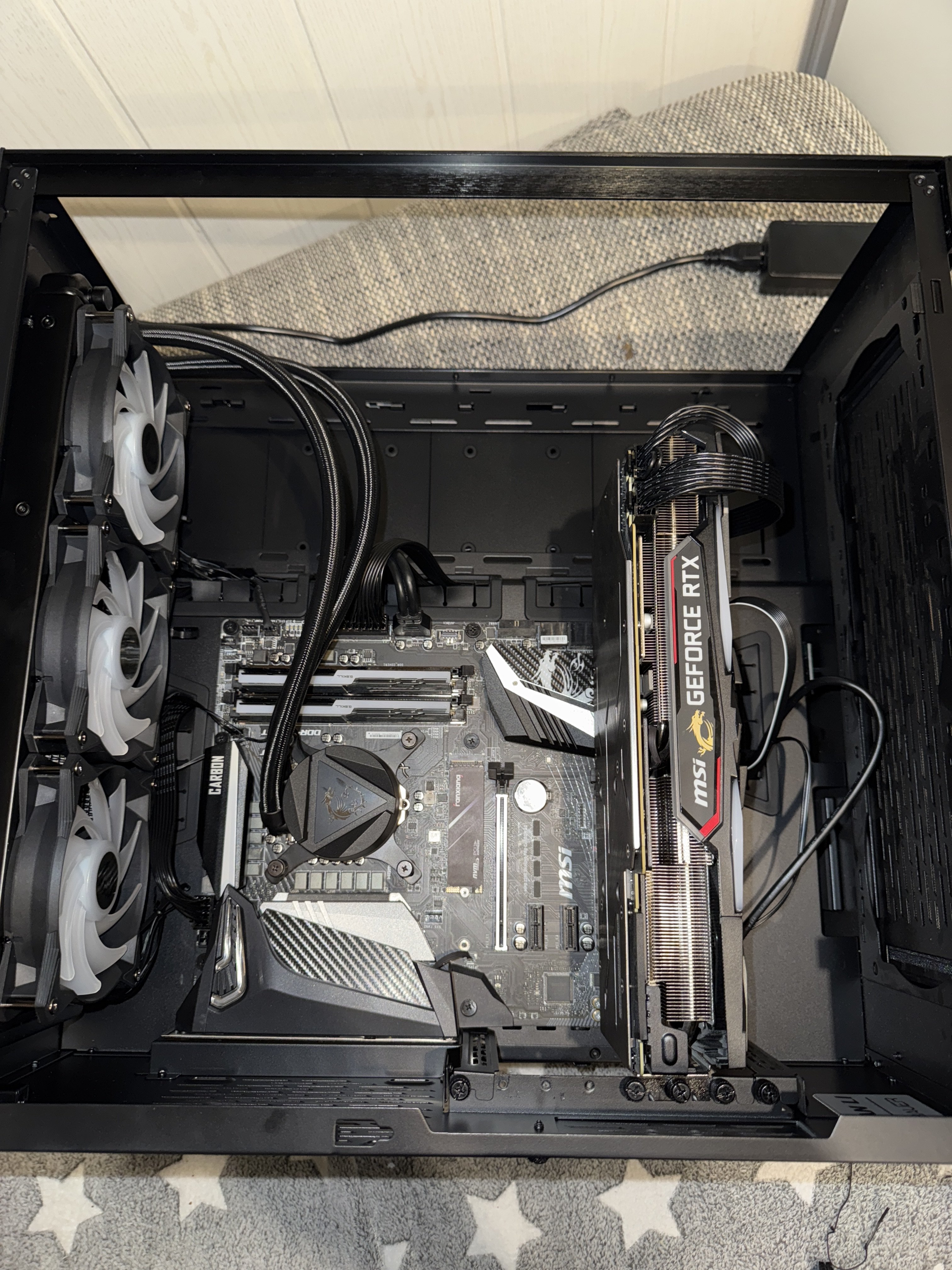

So habe das ganze jetzt erstmal wieder so gemacht wie es war.
Mit was für Schrauben wurde das Mainboard befestigt? Die Köpfe sehen viel zu groß aus.
Abstandshalter hast du verbaut? Die Fotos erwecken einen gegenteiligen Eindruck.
Reaktionen: Rebel25 und Azghul0815
trotzdem bitte die GPU abstützen, sonst ist der PCIe Slot als nächstes hin (oder die Graka), das sieht ganz schrecklich aus auf deinem Foto in Post #6
Reaktionen: JumpingCat
