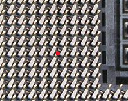

Ich krieg den Fokus nicht hin, also hab ichs mal versucht ca einzuzeichnen. Also der is wirklich klein zwischen 2 Pins ich selbst kann mit dem Auge kaum sagen ob er wirklich beide berührt.
Danke für die ganzen Antworten. So ne Dose muss ich mir die Tage dann mal besorgen
Das Sockel Bild hab ich gerade ausm Netz geholt. Ist glaub ich auch kein 1151 aber zum Zeigen reichts

Würd sagen lass es drin und teste einfach mal ob es mit ner CPU läuft.

Nunja. Ich bedanke mich erneut für alle Beiträge. Tatsächlich hatte ich noch einen so extrem illegalen Strohhalm. Bitte verpetz mich nicht @Quafe Nach ein zwei versuchen hab ich den fetzen dann so raus gekriegt. Ein Glück. Generell kann ich nicht sagen das Hautschuppen leitfähig sind.
