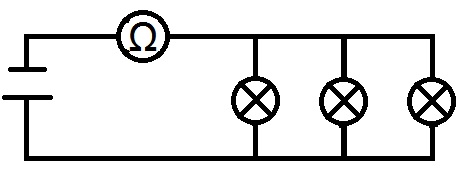

Hab mal zur Fehleranalyse nen Schaltplan gemacht:
Das Ω steht für den Drehpoti, 5-12V/100Ω/3,6W
Die Lampen stehen für die Lüfter, 12V/180mA
Die Quelle steht für das Netzteil, 12V/600mA
Erdung habe ich jetzt keine eingebaut...

Die Erdung zu vernachlässigen ist okay, oder? Ich frag nur der Sicherheit halber :D
Und ist der Schaltplan in Ordnung so?
schaltplan passt.

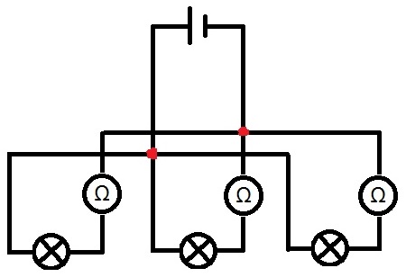

Hi,
habe mich nun doch entschieden, 3 Potis zu kaufen und dann die Lüfter einzeln zu kontrollieren, und zwar so:
Nur an den roten Stellen sind die Kabel zusammen, der Rest sind nur Überkreuzungen ohne Verbindung!
Jetzt habe ich zum Test, bevor ich zwei weitere Potis bestelle, mal meinen Poti aus dem Internet angeschlossen und die restlichen beiden Lüfter einfach normal angeschlossen (Also auf dem Schaltplan: einfach zwei Potis weglassen und statdessen ein normales Kabel einsetzen).
Resultat: Die beiden Lüfter ohne Poti laufen, der Lüfter mit dem Poti lässt sich nur sehr schwer kontrollieren, im Prinzip kann ich ihn nur an- und ausschalten, es regt sich bei niedriger Spannung gar nichts, der Poti muss fast ganz aufgedreht werden, bis der Lüfter dann schlagartig anspringt und voll läuft, also es findet keine richtige, stufenlose Regelung der Leistung statt... :(
Habe natürlich auch alle Lüfter durchprobiert, keines konnte sich mit dem Poti richtig stufenlos regeln lassen.
Auch wenn ich nur einen Lüfter mit Poti an die Quelle anschließe, findet keine stufenlose Regelung statt :(
Allerdings kommt auf jeden Fall irgendetwas am Lüfter an, denn da sind LEDs am Rand eingebaut, die sind auch bei niedrigster Potistellung, wenn der Lüfter nicht läuft, schon ganz leicht an, wenn der Lüfter dann bei 95% der Poti-Umdrehung anfängt sich zu drehen, sind die LEDs auch auf gewohnter Helligkeit, also auch hier keine stufenlose Regelung.
Woran könnte das liegen?
Liebe Grüße
Patrick
