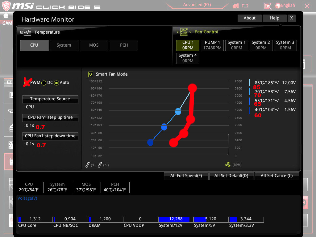

Du gehst in den Hardware Monitor im Bios und stellst den CPU Fan passend ein, je nachdem ob der Lüfter PWM oder ein einfacher 3Pin ist stellst ihn auf PWM oder Voltage (gilt auch für alle anderen Lüfter im System, sonst werden die evtl. falsch geregelt).
Aber du kannst bei den 5000er die Lüfter bis 60c quasi auf minimal Drehzahl laufen lassen, dann vllt in 5er Schritten anheben, und den letzten Wert auf max für den Fall das irgendwann was schief geht der Lüfter aber auf max dreht, für dich als Indiz.
Und dann gehts ans testen, da kann dir jetzt niemand voraussagen welche Werte du brauchst. Was für dich entsprechend angenehm ist, gilt es herauszufinden, da jeder Lüfter anders dreht, und darauf achten das die Drehzahl nicht zu klein ist, sonst läuft er evtl. gar nicht an.
Kann aber so aussehen: Das Rote wäre mehr oder weniger wie es sein könnte. (Kann bei dir aber anders aussehen, das Bild ist von einem B450...)
Das schöne daran ist, wenn du alle Lüfter im Case darüber steuerst, kannst auch die Gehäuselüfter unter Last schneller drehen lassen und außerdem bist du nicht auf irgendwelche Programme in Windows angewiesen, da es direkt im Bios eingestellt ist.
Und am Ende machst du einfach ein Foto mit deimen Handy von jeder Lüftereinstellung, für den Fall das du das Bios mal updaten oder zurücksetzen musst, dann kannst du das immer sehr schnell wieder einstellen!

@snaapsnaap Das BIOS sieht bei mir tatsächlich genauso aus.
