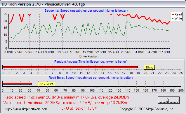

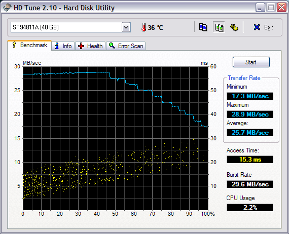

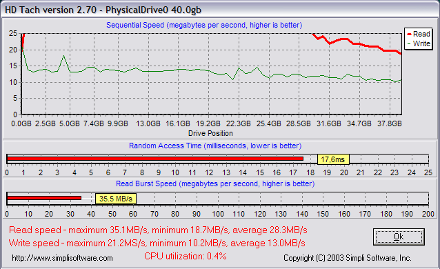

Mit HD-Tach 2.70 wurde die Schreib- u. Lese- Performance überprüft, die Temperaturwerte habe ich von HD-Tune 2.00 genommen.
Als praxisnahen Test habe ich auch den Kopiertest durchgeführt: Der komplette Inhalt einer Windows XP SP1 CD wurde auf dem Testkandidaten dupliziert und die benötigte Zeitspanne gemessen, das ganze mit zwei Kontrollmessungen.
Um die maximal erreichbare Temperatur zu messen habe ich im Anschluß an den Speedtest den Inhalt einer Windows XP SP1 CD fünfzehn mal auf den Testkandidaten kopiert und hinterher den ganzen Quatsch defragmentiert, jeder Testkandidat war so mind. eine Stunde unter hoher Dauerbelastung.

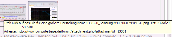

Welche Diagramme/Bilder sind denn was, erst extern, dann Notebook?

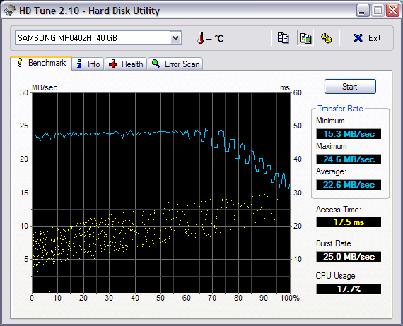

Bei der Samsung sind beim zweiten HD-Tune-Bild 17,7% Prozessorlast, erscheint mir sehr hoch.
Wegen der Temperatur: es gibt wohl tatsächlich Notebooks, die auch die HDDs per Luftzug kühlen. Das ist leider kein Standard, daher gilt natürlich an sich, das eine niedrigere Betriebstemperatur besser ist.
Danke Ralph.
Ja die Bezeichnung ist nicht sehr deutlich. :D
Aber wenn man den Mauszeiger drüberhält kann man den Dateinamen lesen, und dann wirds klar.
Die 17,7% Prozessorlast sind am USB 2.0, das ist IMO am USB normal.

Mich machen die Ergebnisse zweier Benchmarks etwas stutzig, warum verläuft bei der Seagate und der Samsung das Diagramm bis ca. zur Hälfte der Kapazität nahezu gleichmäßig? Von der 5K80 hätte ich, nebenbei bemerkt, bessere Zugriffszeiten erwartet - sie sind nicht gerade berauschend, welche AAM-Einstellung hast du verwendet?
Bye,
@QUEEN
Die Seagate hat kein AAM. Die Hitachi und die Samsung werden mit deaktiviertem AAM (schnell+laut) ausgeliefert, und so habe ich sie getestet.
Warum das Diagramm bei der Seagate bis ca. zur Hälfte der Kapazität nahezu gleichmäßig verläuft liegt vermutlich an HD Tune, denn mit HD Tach wars normal.
Bei HD Tach ist der Lesegraph fast nicht mehr sichtbar, er wurde aber erst abgedeckt als der Schreibbench anfing, das konnte ich nicht abstellen. Merkwürdigerweise ist der Lesegraph einzig bei der Samsung vollständig. Anscheinend haben die beiden Benchprogs noch Schwierigkeiten die 2,5 “ Werte immer richtig darzustellen oder auszulesen.
Die Kombination aus Benchmarks und Kopiertest reicht aber wohl aus, um die Platten speedmäßig zu vergleichen und einzuschätzen.
Im Vergleich zu meiner 4200 U/min Toshiba ist der Geschwindigkeitsvorteil bei allen 5400ern deutlich spürbar, die Bootzeit verkürzt sich z. B. um ca. 30%.
Deshalb ist es IMHO auch wurscht ob man einen Pentium M 1.4 oder 1.6 hat, mehr Arbeitsgeschwindigkeit gewinnt man am deutlichsten durch eine schnellere HDD.
wop
