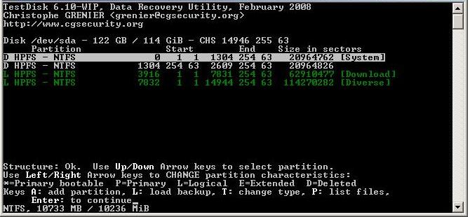

Soweit geschehen. Die beiden Screenshots sind im Anhang. Es findet nach dem Einstellen der Heads und Sectors und dem Bestätigen des ersten "proceed" die Partitionen schon, und ich kann mit "p" meine Dateien sehen.
Wie komm ich nun bloß ran an die Daten?

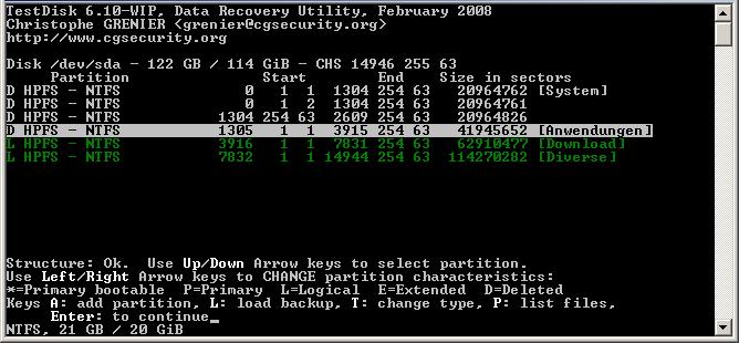

EDIT: Habe doch auch die tiefere Suche laufen lassen, als ich gemerkt habe, daß mir noch eine Partition ("anwendungen") fehlt. Dabei tut er sich dann aufgrund eines read errors bei 54% sehr schwer. Screenshot ist dabei.

Ich gehe jetzt von diesem Screen aus;
https://www.computerbase.de/forum/attachments/90823/
Die erste Partition System muß markiert sein. Setze die mit dem Links oder Rechtspfeil auf der Tastatur auf Stern für primär aktiv und bootfähig, sonst bootet der Computer nicht!
Lasse den Rest in Ruhe!
Bestätige dann mit Enter.
Gehe auf [Write].
Bestätige dort mit Enter, y und Ok.
Im Fall wenn bei dir ein Bootsektor defekt sein sollte, kann dort noch ein Menü Boot erscheinen.
Bestätige dann aber nur im Fall mit Backup BS.
Beende Testdisk und starte den Computer neu.
Wenn chkdsk bei Systemstart kommen will, beende chkdsk erstmal.
Geht innerhalb von 10 Sekunden durch beliebigen Tastendruck.
Überprüfe das Ergebnis und teile es mit.

Ich gehe vom Screen nach der tieferen Suche aus.
https://www.computerbase.de/forum/attachments/90825/
Hier wird die Partition Anwendungen zweimal angezeigt.
Markiere die mal und drücke p ob du deine Daten siehst.
Teile es mit, da die Daten dann entweder kopiert werden können, oder ob die Partition direkt wiederhergestellt werden kann.
Der Lesefehler bei dir befindet sich im Cylinder 8182, Head 254 und Sektor 63.
Kann somit die Partition Diverse betreffen, da diese bei Cylinder 7832 anfängt und bis Cylinder 14944 geht.
Daher sichere bitte die Daten und führe hinterher chkdsk Laufwerksbuchstabe: /r auf dem Laufwerk aus.

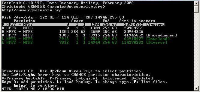

So, also ich habe testdisk wieder gestartet und nach Deiner Anleitung wieder von vorn begonnen, d.h. erst Quicksearch gemacht, dann Deeper Search.
Dazu noch mal Screens. Der erste nach Quicksearch, der zweite nach Deeper Search.
Nach Deeper Search kann ich mit „p“ die Dateien in „anwendungen“ sehen. Habe das wichtigste mit testdisk rauskopieren können.
Wenn die Partiton „anwendungen“ wieder herzustellen wäre, wärs schön. Wenn das für Dich in (Tipp-)Aufwand ausartet, vergessen wir es einfach :)

Mache es so, wenn du deine Daten gesehen hast;
Ich gehe von diesem Screen aus;
https://www.computerbase.de/forum/attachments/deep-anwendungen-jpg.90897/
Markiere deine erste Partition System.
Setze die mit dem Links oder Rechtspfeil auf der Tastatur auf * Stern für primär aktiv und bootfähig.
Markiere dann deine Partition Anwendungen.
Setze die mit dem Links oder Rechtspfeil auf der Tastatur auf L für logisches Laufwerk.
Lasse den Rest so!
Gehe auf [Write].
