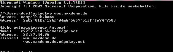

Was geschieht wenn du beim PC:
Start -> CMD -> nslookup nichtfunktionierendeseite.com
eingibst? Was bekommst du da raus?

Mit dem Befehl bekomme ich folgendes:

Die URL scheint allerdings aufgelöst zu werden, DNS scheint also irgendwie zu gehen. Allerdings geht zumindest hier auch nicht die IP http://23.37.44.96/ was auch an unterschiedlichen Internetanbietern liegen kann.
Geht Maxdome über http://62.138.93.92/ ?

DNS Auflösung erfolgt wie im Screenshot zu sehen per IPv6, der Maxdome DNS Eintrag hat nur eine IPv4.
Sämtliche Google Dienste, Computerbase, etc. sind alle per IPv6 erreichbar von daher gibt's dort keine Probleme.
Gib Mal in der Kommandozeile "ping 8.8.8.8" ein. Wenn nur eine Zeitüberschreitung kommt, ist es wahrscheinlich so wie ich vermutet habe.
Dann Mal "ipconfig" eingeben und schauen ob du überhaupt eine gültige IPv4 Adresse vom Router zugewiesen bekommen hast.
