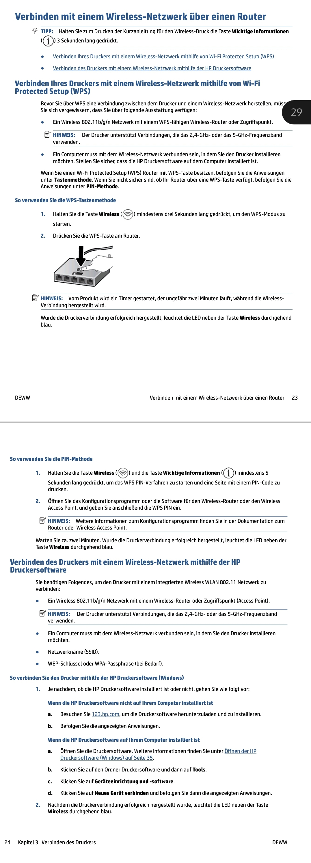

Hallo das ist ja das Problem das das nicht geht.
Hab mich Schritt für Schritt an die Anleitung gehalten und es geht nicht.
Laut GAL muss ich an Drucker WLAN Taste 4 sec drücken dann blickt en die Zeichen synchron und wäre empfangsbereit. Beim auf das x Zeichen gedrückt und dennoch wird nichts gefunden

Das die Anleitung steinalt ist, merkt man am WLAN Schlüssel. WEP wird seit über 10 Jahren nicht mehr verwendet.
