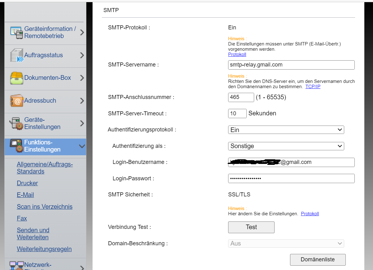

Gib und doch mal ein paar Screenshots von den SMTP Settings und mache alles weg, was nicht bekannt sein soll. In der Regel liegt es entweder am falschen Port oder an falschen Verifizierungsdaten. Screenshots machen allen das leben leichter und die Upload Funktion ist auch gut hier im CB.

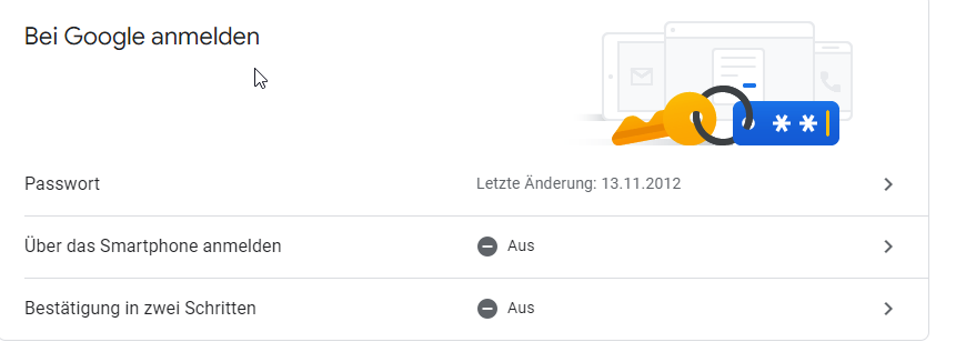

Falls du bei deiner Mail / deinen Mailadressen MFA aktiviert hast, ist ggf. ein separates App-Kennwort notwendig. Deine normalen Zugangsdaten funktionieren dann nicht bzw. werden vom Server abgelehnt, wenn du dich woanders als am Provider-Webmailer anmelden willst.
wo finde ich bei google diese einstellung?
Ist Absender Konto richtig konfiguriert? IMAP in/Out server und Port?
Was meint der kyo-Support?
ich sehe nichts, was bei meinen einstellungen falsch wäre
Nutze SMTP für Nextcloud-Benachrichtigungen über smtp.google.com (ohne den relay-tag) an Port 465. Bei mir ist MFA aktiviert daher mit App-Passwort - ist die Einstellung aus dem Screenshot in Post #10, der untere Punkt.
Funktioniert gut. Teste das mal.

wie du im screenshot sehen kannst nutze ich smtp.google.com an port 465

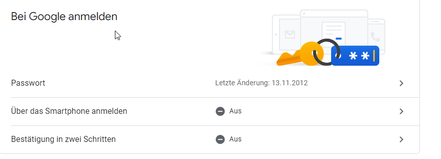

mit MFA meinst du die zwei schritte authentifizierung? diese soll ich aktivieren? und dann?
omavoss schrieb:
Authentifizierung - sonstige - ist so zutreffend?
dort kann ich sonst nur POP1,2,3, auswählen. adresse und passwort ist zutreffend
mae1cum77 schrieb:
Der zeigt smtp-relay.google.com, oder ist da noch einer? Daher mal ohne '-relay' testen.
achso, das habe ich schon geändert....das relay war nur ein test aufgrund des links von post 13
Alles klar. Ist MFA aktiviert? Google ist zickig in letzter Zeit bezüglich 'unsicherer' Apps. Mit MFA und App Passwort klappt es hier ohne Probleme.
