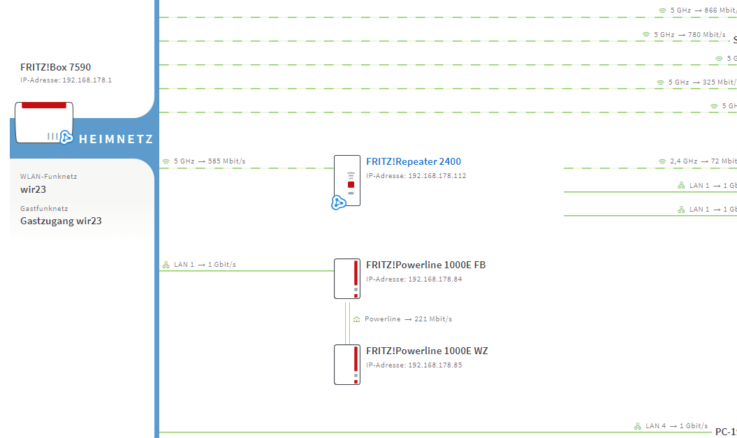

chgerber76 schrieb:
Poste bitte deren Mesh-Übersicht, also am Computer auf „fritz.box → Heimnetz“ gehen. Ich vermute, dass irgendein WLAN-Repeater selbst DHCP-Server spielt. Daher die Fehlermeldung, der Drucker bekommt keine IP-Adresse.

Repeater Model: 2400 (siehe Mesh Übersicht oben).
Weitere Wlan verbindungen zum Router (7590) sind oben im Bild abgeschnitten.

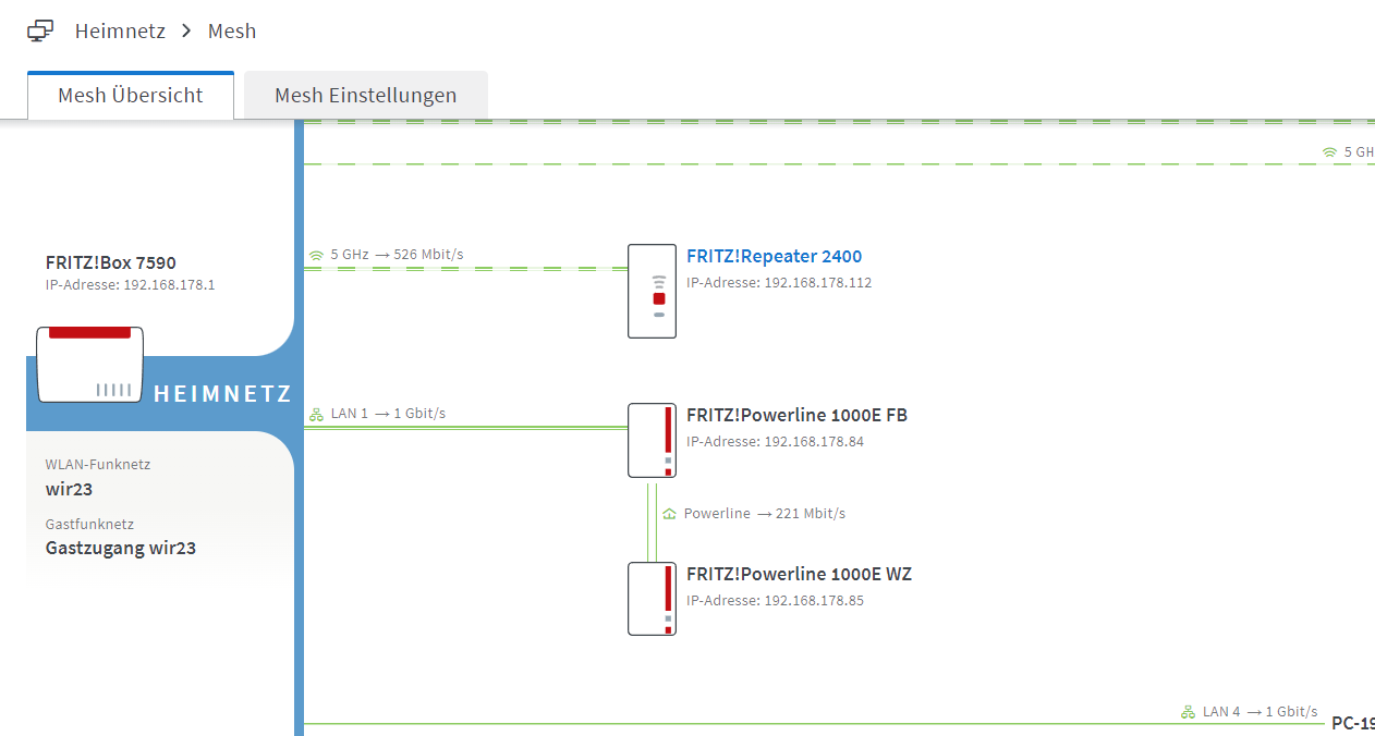

Den FRITZ!Repeater 2400 bitte noch ins AVM-Mesh aufnehmen. Dann schauen, ob Du die neuste Firmware auf dem Drucker hast, auf die Schnelle fand ich Version 2023B.

Ich hab's geahnt: Powerline da sollte klar sein, wenn sich an der e Installation was ändert, ist fraglich was dann noch funktioniert.
An den Ding ist nix verbinden.
Hab jetzt den Router ein paar Minuten vom Strom genommen und (mit repeater im Mesh wie oben ersichtlich) den Drucker nochmals neu versucht ins Wlan einzubinden. Und, siehe da, jetzt hats geklappt.
