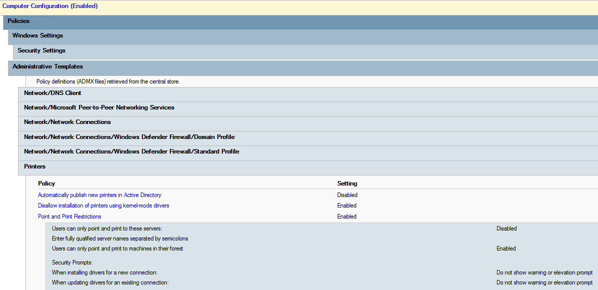

Wir haben das wie im Screenshot eingestellt.
Man muß auf dem Printserver dann die Usermode Treiber zur Verfügung stellen. Somit können User alle Drucker installieren, die wir über das AD zur Verfügung stellen. Meines Wissens wurde das zusammen mit Microsoft konfiguriert.
