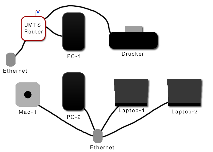

ich habe mein Netzwerk jetzt wie folgt aufgebaut:
Es funktioniert auch alles soweit, dass ich zb. auf Tausch-Ordner auf anderen Rechnern zugreifen kann.
Nur mit dem Drucker (Canon MP640) habe ich Probleme. Ich habe den Drucker über die IP die er mir angezeigt hat mit den Rechnern verbunden.
