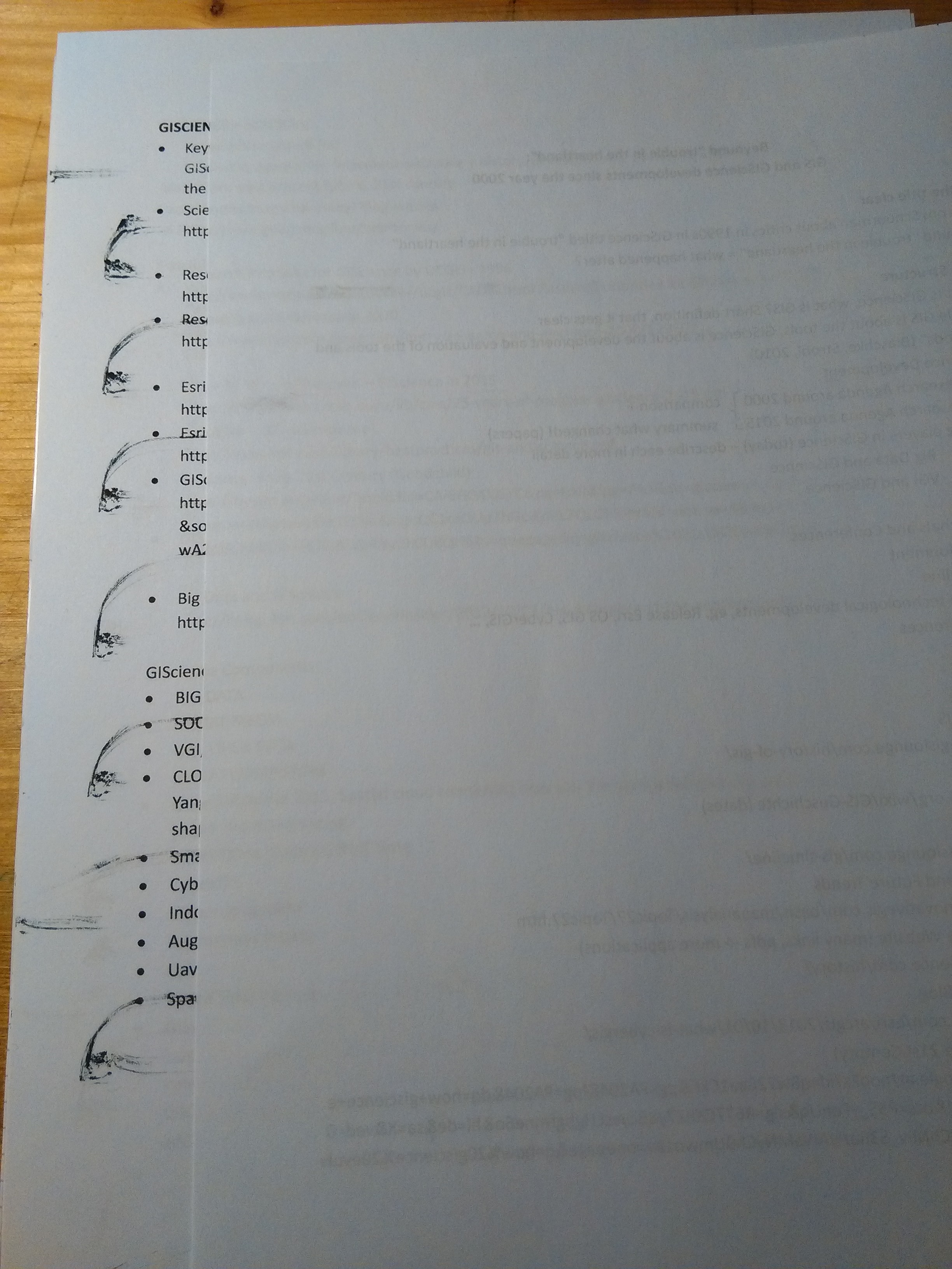

unser Canon IP4200 Drucker schmiert seit einiger Zeit beim Drucken am Seitenrand, hauptsächlich links.
Es sieht so aus, dass immer dasselbe "Muster" (ich als Laie würde sagen, wie ein L bzw. C) daraufgeschmiert wird.

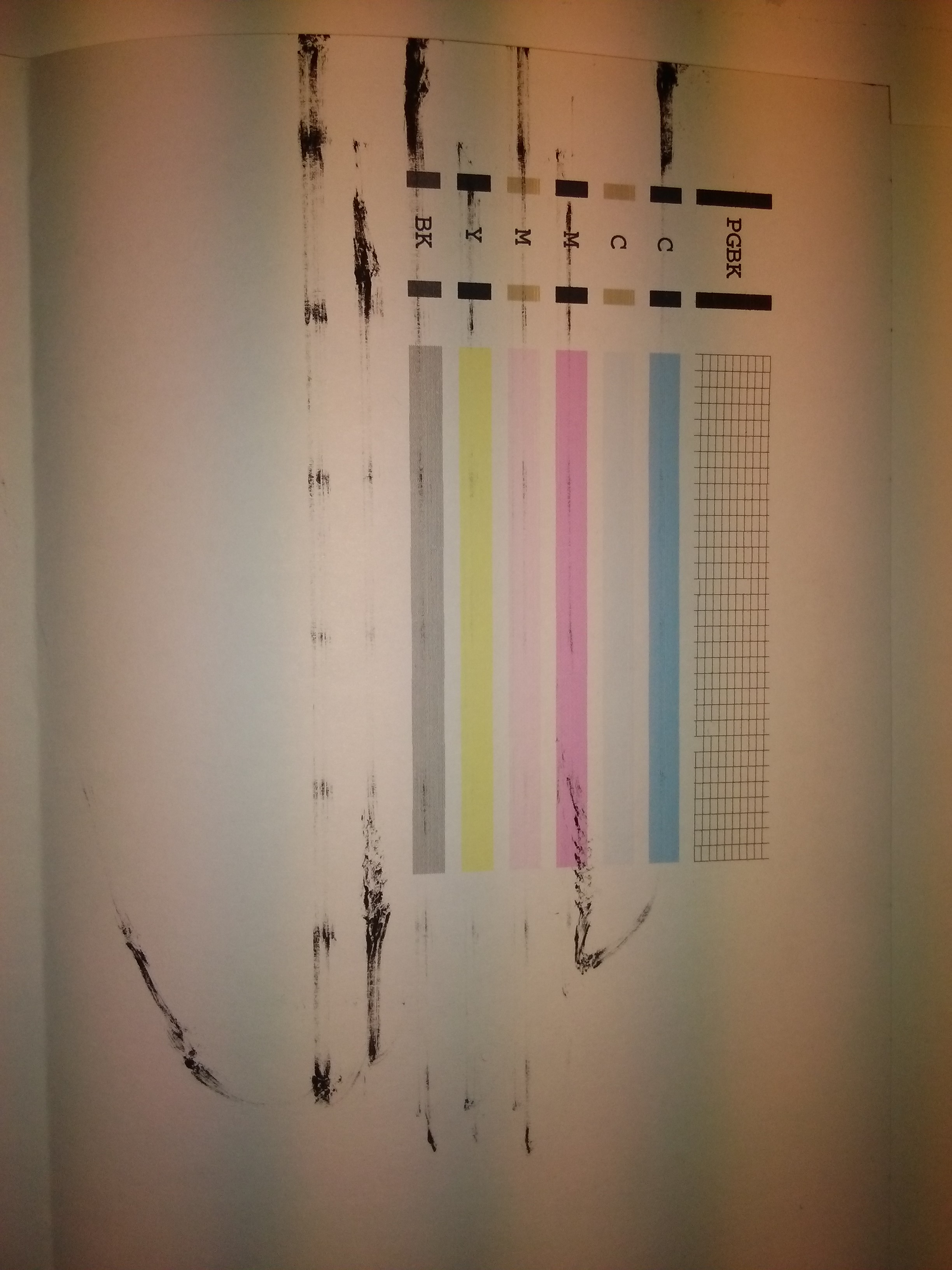

Ich habe nun bei Wartung eine Reinigung und Bodenplattenreinigung gemacht, bei letzterem sind ein kleiner Staubfleck und ein Ministück schwarze Tinte herausgekommen. Danach habe ich nochmals gedruckt, allerdings schmiert es noch immer.
Weiß von euch jemand, an welchem Druckerteil das liegen könnte und falls ja, ob und wie man dieses reinigen kann?
Was könnte ich sonst noch probieren?
Ich hänge ein Bild von der Reinigung (durchgeführter Test) und dem Druck danach an.

Moin
Ich kenne mich echt nicht aus aber vielleicht sind die Einzugswalzen die das Papier durch den Drucker befördern dreckig?
Diese könntest Du zum Beispiel mit Brennspiritus reinigen.
Den Druckkopf ausbauen und reinigen. Die Walzen sind i.O

der schwamm ist meist links oder rechts unter der schiene auf der der druckkopf hin und her gleitet.
bzw. wenn du eine druckkopfreingung machst, dann genau dort, wo der druckkopf hinfährt und die tinte hinspritzt.
