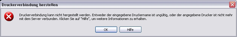

Ich meine die Fehlermeldung, die man auf dem Bild im Anhang sieht. Das Skript soll bei dem betreffenden Rechner in den Autostart rein. Der Drucker hängt an einem anderen Rechner und ist freigegeben. Das Verbinden und Trennen klappt auch. Nur wenn der Rechner an dem der Drucker hängt zu dem Zeitpunkt wo das Skript ausgeführt ist aus ist, erscheint diese Fehlermeldung. Um unsere armen User jedoch nicht zu überfordern, soll die Meldung nicht erscheinen.
Wo soll ich denn den Parameter /q anhängen?

bin jetzt nicht so der Batch-Mann :D, aber es gibt vielleicht eine Möglichkeit den PC zu Pingen und je nachdem dann den Drucker einrichten oder halt nicht.
mit Autoit würde zumindest das Pingen und Prüfen relativ einfach gehen
@Patric_
Danke für den Tip, hab gar nicht dran gedacht den Drucker vorher mit einem Ping Befehl zu suchen... :rolleyes:
Habe das Skript jetzt wie folgt geändert und es hat bei den ersten Testläufen funktioniert.

Bin mir nur nicht ganz sicher, ob die Prüfung auf "Zeitüberschreitung" und ein Druchlauf des Ping die beste Methode ist. Für diesen kleinen Fall sollte es aber reichen denke ich.
Danke für die Antworten!
