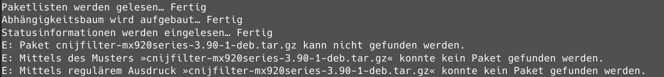

zwei Varianten:
entpackt und ./install.sh durchgeführt, es konnten Abhängigkeiten nicht erledigt werden.
bzw
per apt get, genauen Befehl habe ich gerade nicht parat, leider auch die Meldung nicht mehr.
Nachgesehen:
nach apt-get install Dateinname kam dies:

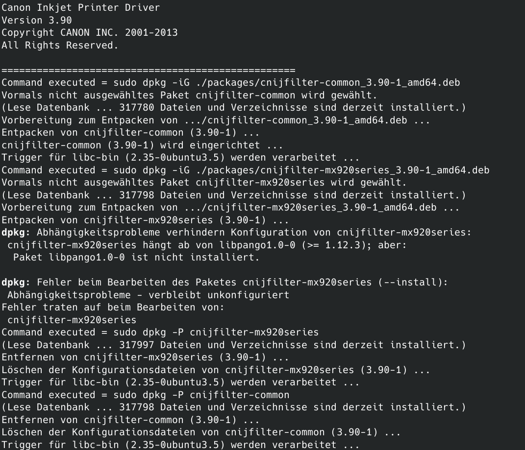

up.whatever schrieb:
Der kann laut Produktseite AirPrint, wenn dein Rechner im gleichen LAN wie der Drucker ist sollte er von CUPS automatisch gefunden werden und die Druckfunktion auch ganz ohne Treiberinstallation funktionieren.
Mit dieser ausführlichen Fehlerbeschreibung ist es natürlich ein leichtes dir zu helfen. /s
zum ersteren: beide sind im selben LAN. Meinst Du mit CUPS das, was gtrash81 schon meinte, oder ist es was, was ich zuerst noch installieren muß?
zu zweiterem: Asche auf mein,Haupt, ich war so in Eile (bessere non-IT-Hälfte im Nacken)., daß ich vergaß Details zu schreiben.
Das war die Ausgabe:
Wie kann ich aus der Konsole am besten die Ausgabe kopieren? Zwischenablage per Mittelklick in die Konsole kenne ich noch, aber umgekehrt.....?
Zunächst einmal wäre es hilfreich, einfach zu lesen, was Dir Dein System sagt - im Gegensatz zu Windows sind Fehlermeldungen unter Linux nämlich gerne mal hochinformativ 🙂 Er möchte gerne libpango1.0.-0 haben, um alles fertig konfigurieren zu können. Die lib hast du aber nicht. Ich hab tuxedo OS mal eben in eine virtuelle Maschine geschoben. Dort ist libpango-1.0.-0 vorinstalliert, nicht aber die libpango1.0-0 (wichtig ist hier der Bindestrich nach dem o!!!). Installierst Du selbiges, läuft ./install.sh anstandslos durch und Du kannst danach über die Konsole den Drucker einrichten. Kannst Du alles per Konsole installieren, kannst Dir aber auch einfach über Discover (einen anderen grafischen Softwaremanager scheint tuxedo nicht zu haben) synaptic nachinstallieren (ohnehin sinnvoll). Dort im Suchfeld "libpango1" eingeben und das Paket libpango1.0-0 installieren, danach .install.sh im entsprechenden Verzeichnis ausführen.

Super, danke Dir. Das hat geklappt. Was die Fehlermeldungen betriffft,so kann ich verstehen, daß man da mehr rauslesen kann. Das Hintergrundwissen muß ich aber erst noch aneignen Kurios finde ich z.B.,daß ich libpango1 zwar in Synaptic finde, nicht aber libpango1.0.-0. Kurioserweise wird aber nur in Graustufen gedruckt. Getestet durch Testseitendruck (auf dem sogar CYMK, RGB Test steht) und auch über rote Schrift aus LibreOffice. In den Druckereinstellugen steht sogar etwas zu manueller Farbanpassung, habbe aber alles auf Standard belassen.
