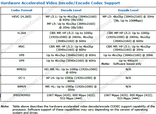

Das schließt AMD-CPUs für dein Vorhaben nicht zwangsläufig aus, es kommt aber darauf an, was du damit anstellen möchtest und welche Codecs und Container der Fire-TV-Stick beherrscht. Kann der Fire-TV-Stick sämtliche Audio- und Videocodecs der Medien aus deiner Sammlung selbst dekodieren, braucht Plex nichts zu transkodieren. Dann kann alles über die CPU laufen und nutzt Plex quasi nur für die hübsche Oberfläche und Verwaltungsfunktion.
Welche Codecs dein Fire-TV-Stick beherrscht, steht in seinem Handbuch. Die unterscheiden sich in ihren Dekodierungsfähigkeiten je nach Verson und Jahr. Findest du aber mit einer Suchmaschine, hier eine Übersicht. Sobald er auch nur einen Video- oder Audiocodec nicht selbst kann, muß Plex ihn für den Fire-TV-Stick transkodieren. Bei einer AMD-CPU liefe das dann in Software ab und nicht in Hardware wie bei einer iGPU. Nur über die CPU ist rechenintensiv und kommt bei hohen Auflösungen + Bitraten an die Grenzen der CPU-Auslastung. Einen UHD-BD-Remux per CPU zu transkodieren, kann man z. B. vergessen – das wird zur Ruckelorgie auf dem Fernseher mit ständigem Buffern und 100 % Auslastung der NAS-CPU.
Möchtest du auf der sicheren Seite sein und kommt es nicht auf den letzten Cent an, dann greife zu einer Intel-CPU mit iGPU. Die DS920+ zum Beispiel hat einen Intel Celeron J4125 verbaut. Der kann Folgendes:

Ich habe nun durch diese diese Liste und eure Antworten diese 2 NAS Systeme in die engere Auswahl für mein Vorhaben genommen.
QNAP TS-464 und die Synology DS423+! Beide haben eine Intel CPU und können laut der verlinkten Tabelle Hardware Transcoding.
