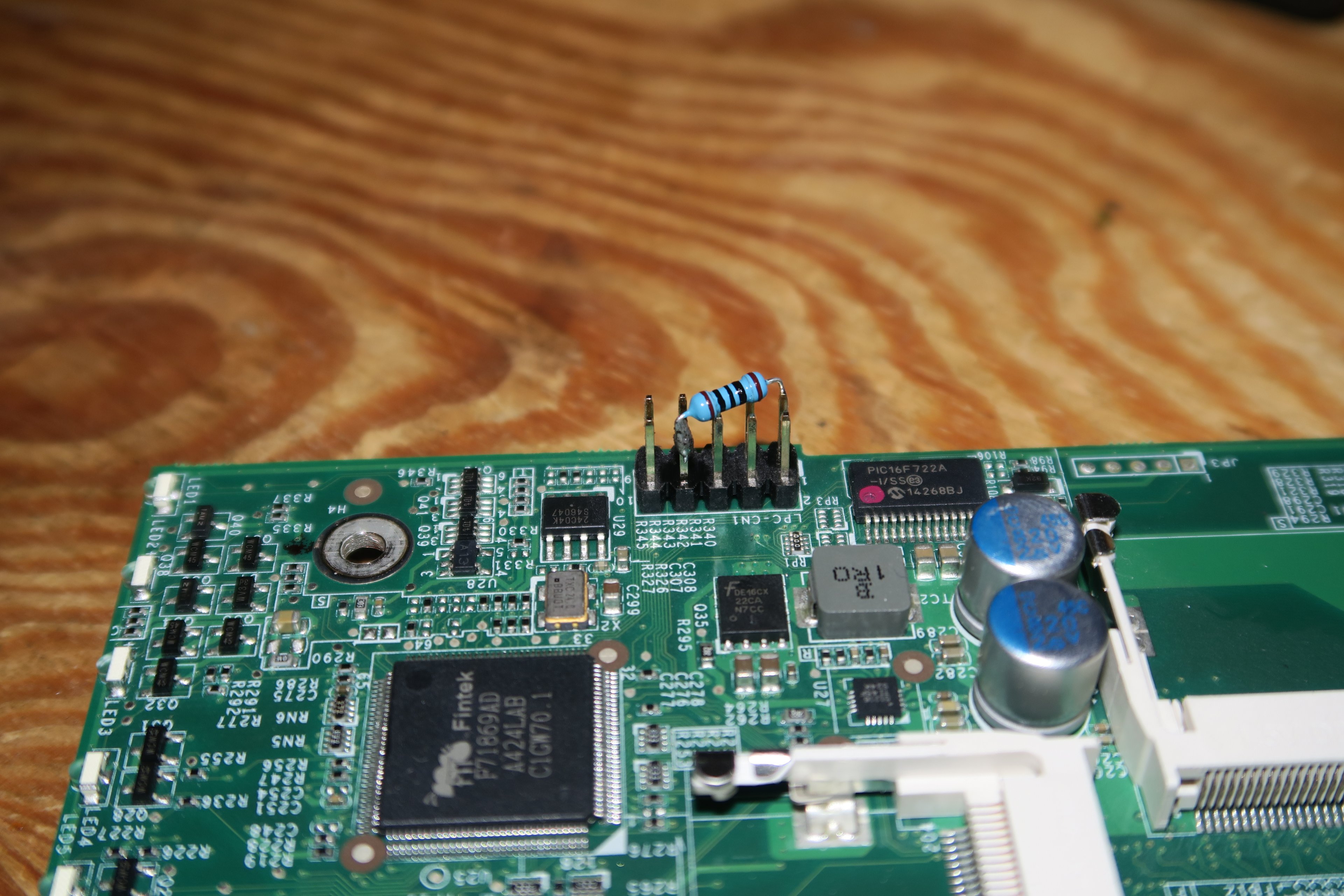

Die DS415+ hat letztes Wochenende zuerst nicht mehr reagiert (sah aber alles normal aus). Über SSH ging auch nix mehr. Ich musste sie also abwürgen. Das hielt einen halben Tag und wieder dasselbe Problem. Die Diskstation ging danach nicht mehr richtig an (Status grün, alle disks blinkten grün, blaue LED blinkt, d.h. bootete einfach nicht fertig). Disks rausgenommen, mal gebootet und siehe da, nun hatte ich 4x orange disk-leuchten, welche ab jetzt bei jedem Boot auftauchen.
Lange Rede kurzer Sinn, es ging um den altbekannten Fehler, welcher jedoch behebbar ist. Diese Seite und ein entsprechendes Youtube-Video zeigen das auf:
https://mariushosting.com/synology-how-to-fix-c2000-flaw-with-100-ohm-resistor/
Ich konnte es tatsächlich fixen und meine DS415+ läuft wieder ohne Probleme. Mal schauen wie lange.
