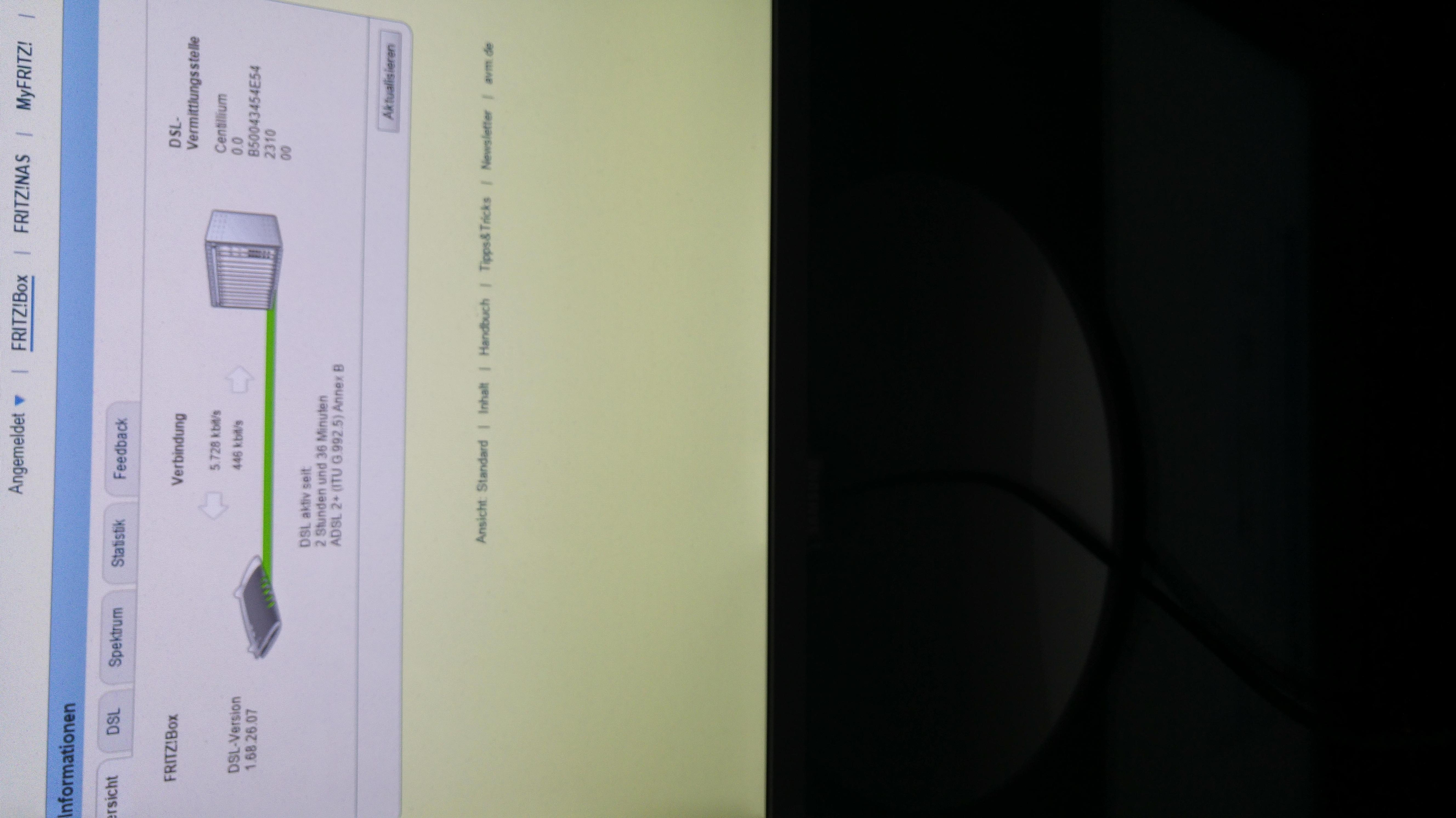

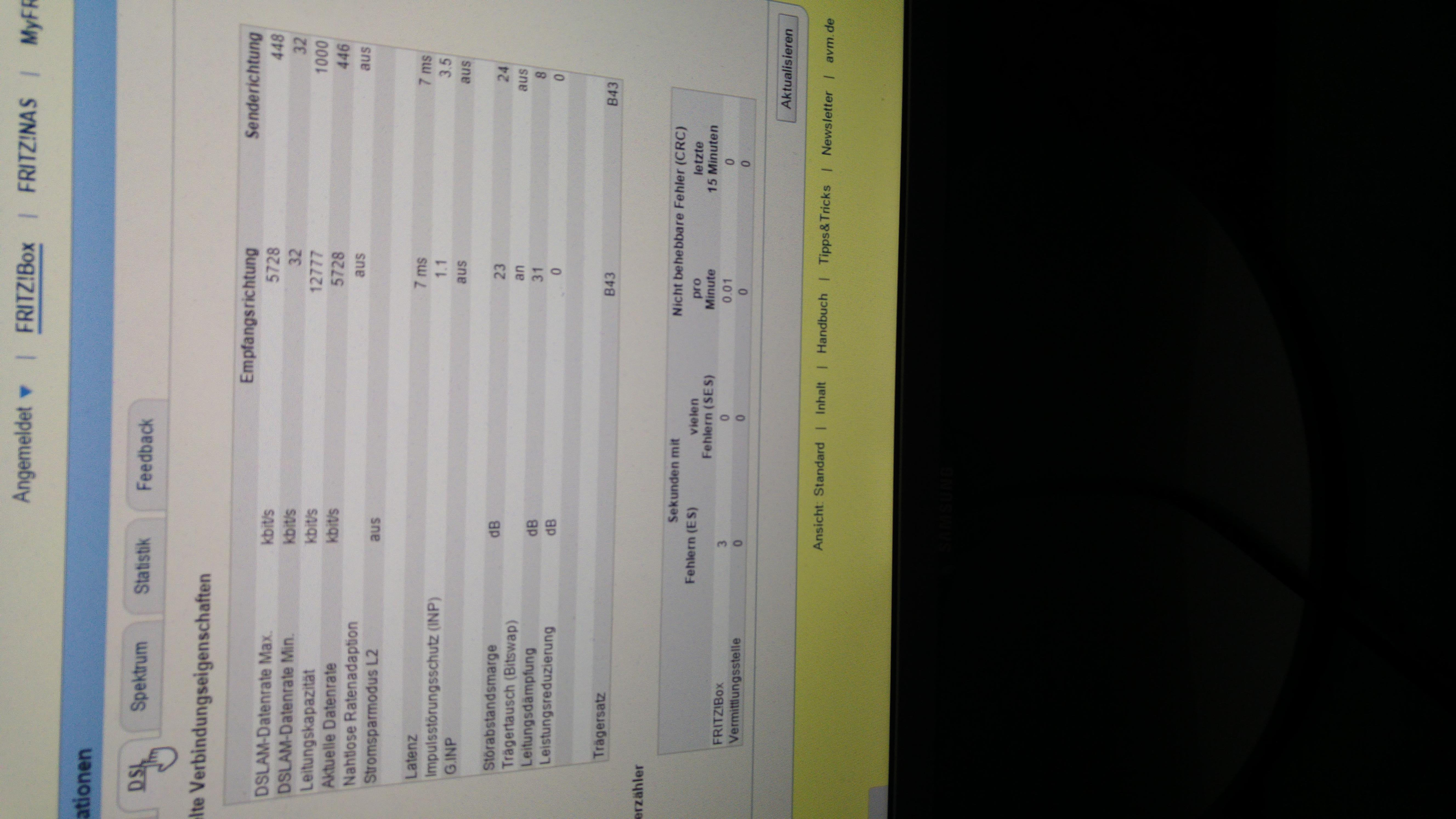

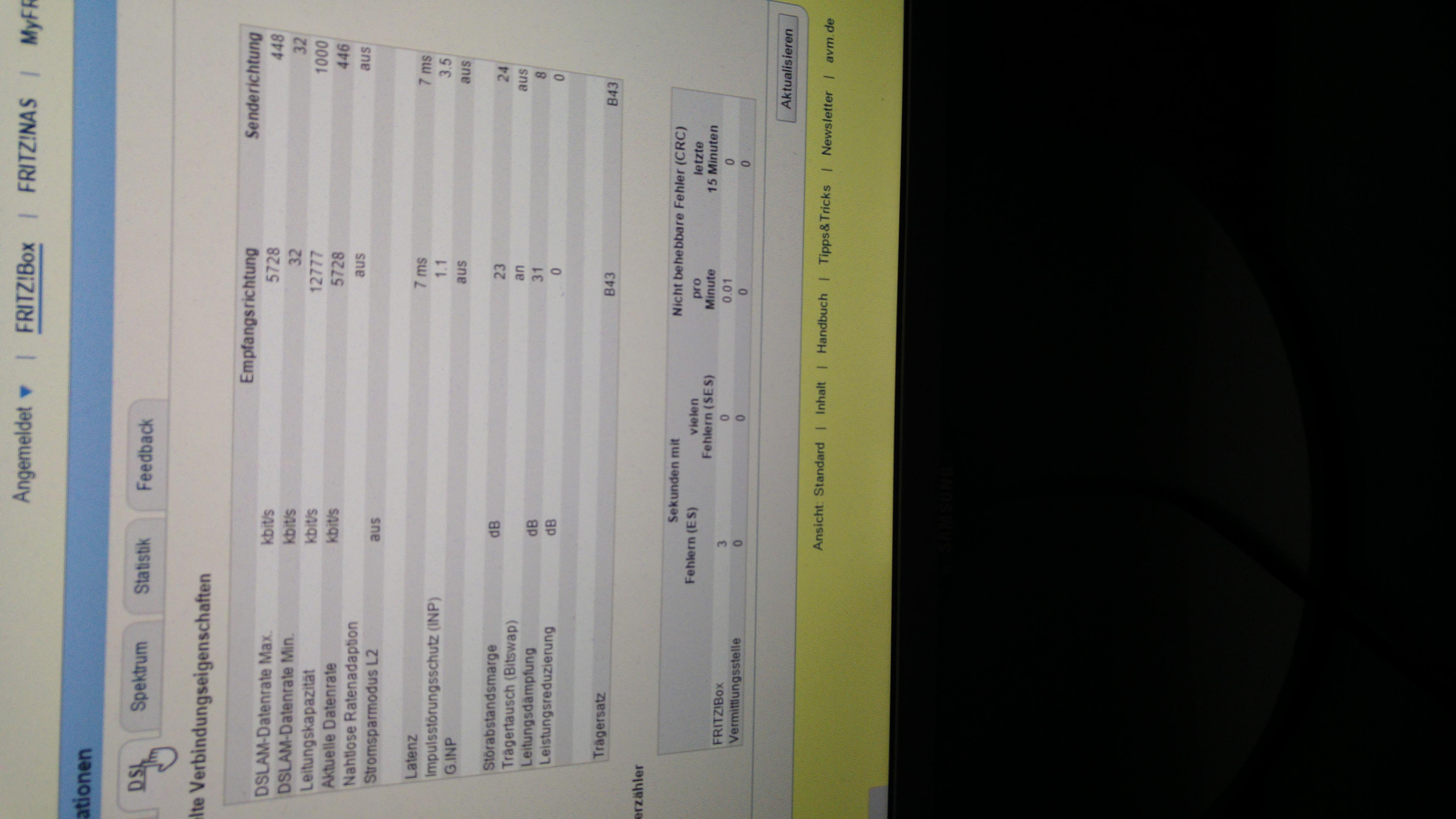

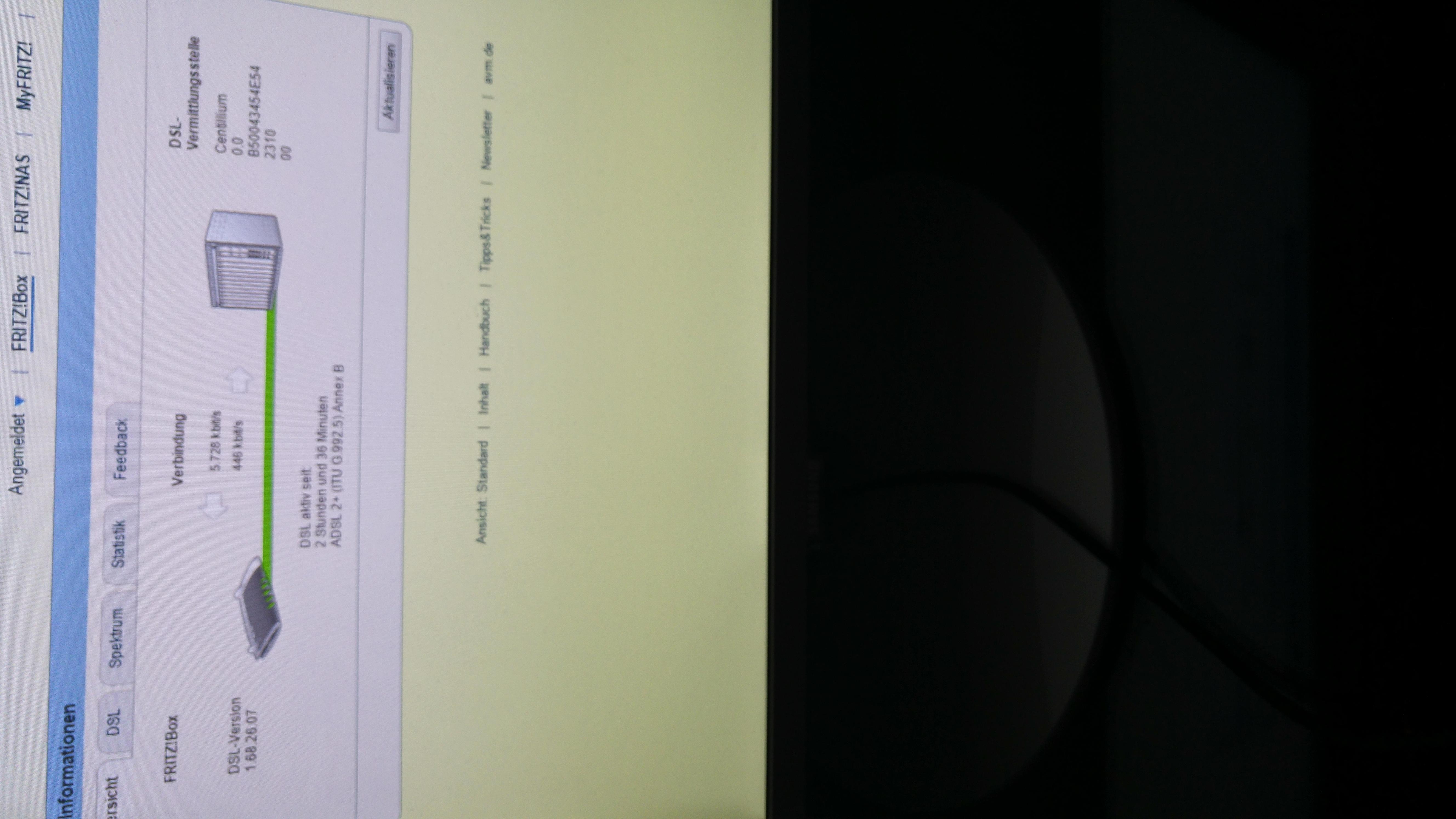

Internet > DSL-Informationen > DSL > Ausgehandelte Verbindungseigenschaften
http://service.avm.de/help/de/FRITZ-Box-Fon-WLAN-7390/015/hilfe_dslinfo_uebersicht
Dieses Fenster bietet technisch interessierten Nutzern der FRITZ!Box eine Übersicht der wichtigsten Daten der DSL-Verbindung.

Habe mal 2 Fotos gemacht, hoffe das ist richtig?
