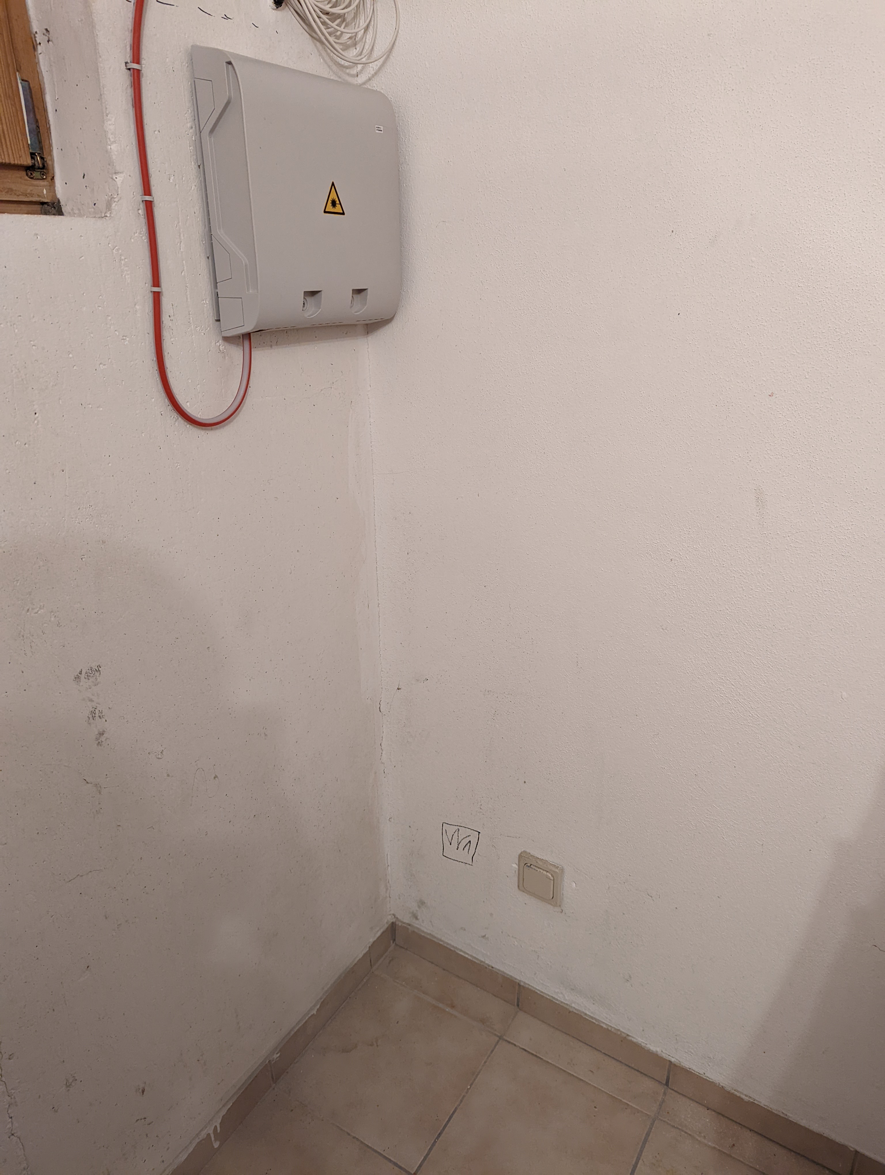

Bezüglich der Thematik, dass zunächst das Gebäude erkundet werden müsste. Hier ein Bild vom HüP und der Position der Dose, wie wir sie gerne hätten. Vielleicht liegt hier ja wirklich einfach nur eine Fehlinformation im System vor. Die Dose für Wohneinheit 2, würde direkt an der gegenüberliegenden Seite der Wand liegen, wofür wir bereits durch die Wand gebohrt haben. Also ein extra Weg von vielleicht 50cm Kabel.

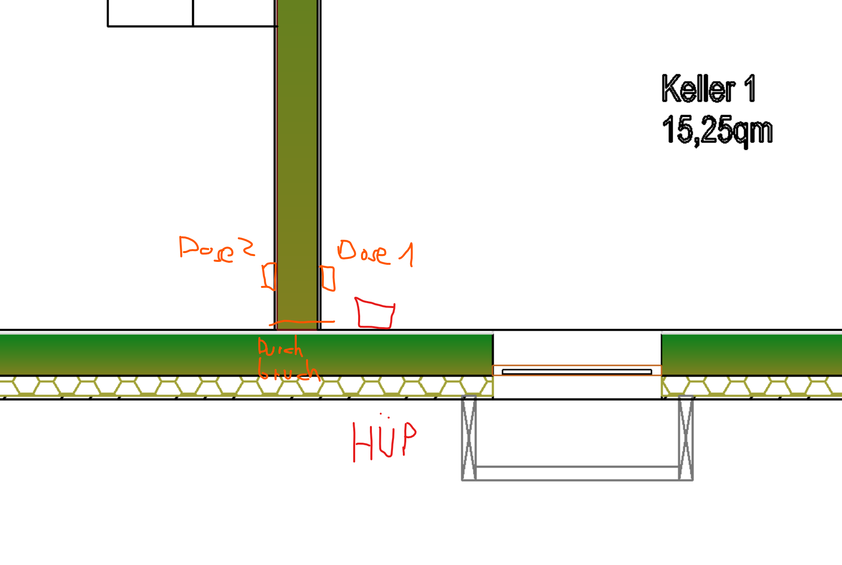

Edit: Das mit den 4 Wohneinheiten würde es natürlich erklären. Es handelt sich aber um ein Einfamilienhaus, für das nun eine 2 Wohneinheit genehmigt wurde. Ich habe dir auf dem Bauplan kurz die geplanten Positionen der Glasfaserdosen markiert.
Bei Dose 2 ist mir bis heute unklar, ob die nun gleich gesetzt werden muss oder erst wenn der Umbau für die zweite Wohneinheit fertiggestellt wurde.

der Kollege bedankt sich für deinen ausführlichen Beitrag. Die Kollegen können das nicht beschleunigen, Sie bitten weiterhin um Geduld. Der Auftrag soll voraussichtlich bis Ende Januar fertiggestellt sein. Du musst leider warten.
