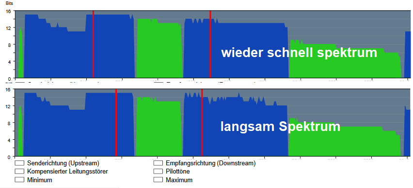

Habe die Werte aus der Box (7530) exportiert, einmal wenns langsam ist und dann wieder schnell. Sichtbar am Dateinamen. Ich kann die Werte nicht wirklich interpretieren und bin da auf euch angewiesen.

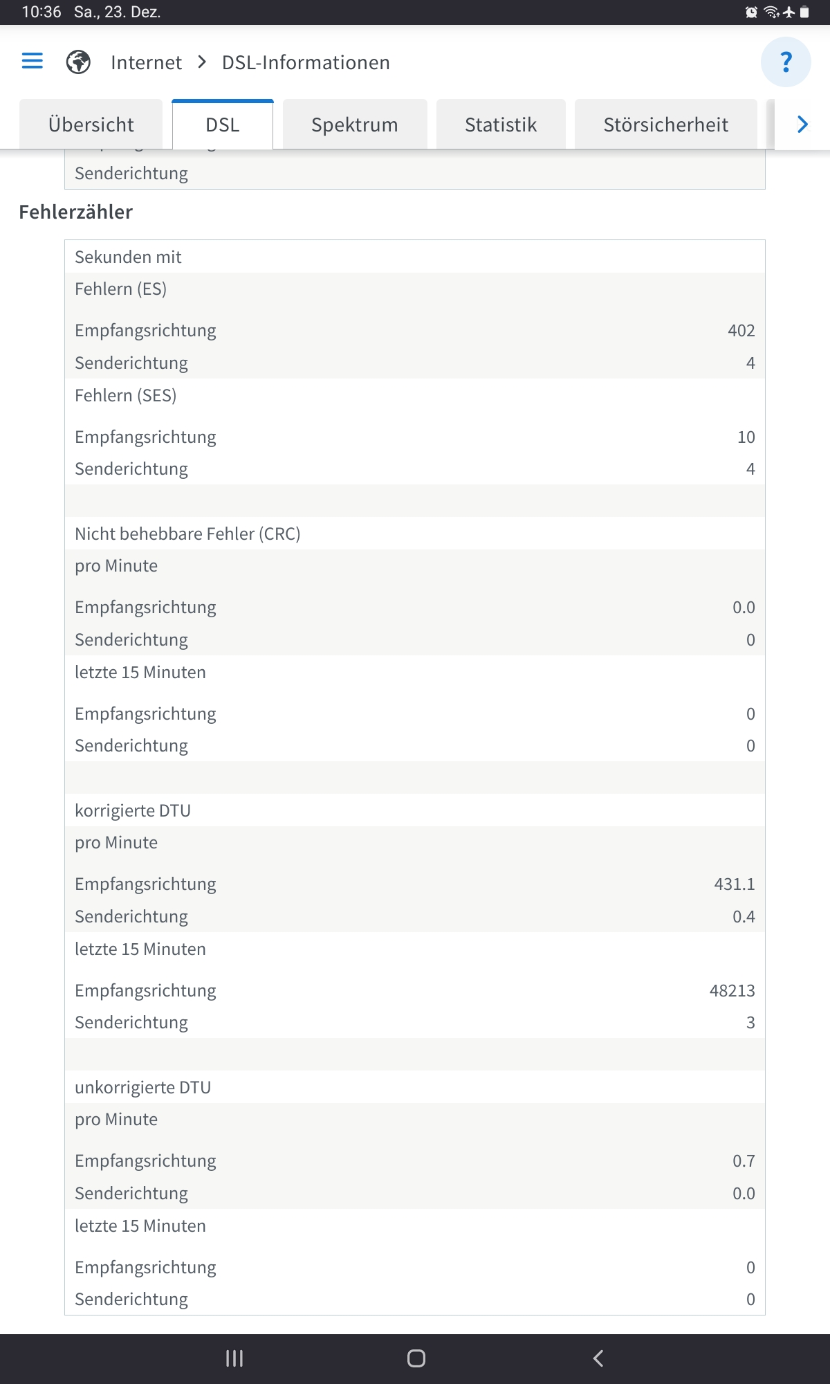

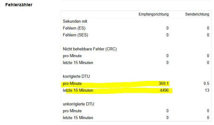

Habt ihr euch die Screenshots mal angeschaut? Mit denen lässt sich zumindest nicht auf ein Problem mit der xDSL-Strecke schließen. Oder sie wurden irgendwie vertauscht.
Meine Vermutung: Ein Gerät im Heimnetz verbrät die ganzen Daten. Bitte mal alles von der Box trennen, falls da Geräte dauerhaft laufen.

mir fällt auf, dass die Pilottöne (rot) vor/nach dem Disconnect an anderen Stellen liegen, kann das aber leider nicht interpretieren. Die Skalierung und die Farbzuordung fehlen - Folge der Umwandlung in PDF?
Ist der Fehlerzähler jetzt niedrieger (früher ca. 4.500/15 min.), oder sogar null?
