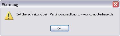

Ich habe Windows XP Professional mit Service Pack 1, Mozilla Firebird 0.8 und den Internet Explorer Version 6.x. Ich gehe mit Hilfe der Onboard-Netzwerkkarte meines Mainboards (nForce 2; Treiber: 3.13 ohne IDE) über einen Router (SMC Barricade 7008ABR) ins Internet (PPPoE DSL; Flatrate).
Folgendes Problem: Nach ca. 10 bis 15 Minuten kann ich keine Websites mehr aufrufen und bekomme dabei immer diese Fehlermeldung:
fehler-jpg.8520
Jetzt die Frage: An was kann das liegen?
Ich war heute schon mal im IRC und da meinte man, es sei kein Hardware-Problem, es müsste also an der Software liegen.
Es ist ja auch so, dass meine Schwester am selben Router + Modem sitzt und mit ihrer separaten Realtek Netzwerkkarte geht alles.
Ich wäre dankbar für alle Tipps die mich weiterbringen.

Hallo erstmal also das mit dem nach 15 min ist die Verbindung weg!
du musst versuchen deine online einwahl komplett über den Router zu erstellen mfg.G.U.
Hi,
stell mal bei Deiner Netztwerkkarte den Übertragungsmodus auf 10-Halbduplex, sollte das nix bringen empfehle ich eine
Netzwerkkarte mit Realtek 8139 Chipset, die funktioniert problemlos.
Grüße!

Hast du rein zufällig Norton Antivirus oder Norton Antispam laufen?? Wenn ja dann guck mal im Éreignissprotokoll. Wenn da immer wieder ne Fehlermeldung steht die irgendwas mit Proxy aussagt, dann kenne ich das Problem. Ich wette mit dir du kannst weiterhin E-Mail mit Outlook abrufen, bekommst aber keine Internetseite mehr angezeigt. Ich hatte das selbe Problem. Da ist mit immer nach 20 -30 Minuten dieser komische Norton Proxytreiber abgeschmiert, was dazu geführt hat das keine Seiten mehr angezeigt wurden. Hab dann Norton deinstalliert und hab mir nen anderen Viren- und Spamscanner geholt und siehe da die Probleme sind weg. ;)

10 MBit/s Halbduplex geht auch nicht, selber Fehler wieder!
Gibts denn keinen, der mir helfen kann, langsam regt das auf... :(

Ich hab jetzt nochmal nachgeschaut: Nach 10:00 min gehts nicht mehr! Zu Kazaa z. B. kann ich mich aber noch connecten.
Aber Websites anschauen geht wie gesagt nicht mehr!

Ha!
Ich hab das Ereignisprotokoll gefunden!
Und da steht was schönes interessantes drin was uns weiterhelfen dürfte:
Quelle: NetBT
Der Name "LAN :1d" konnte nicht auf der Schnittstelle mit IP-Adresse 192.168.0.2 registriert werden. Der Computer mit IP-Adresse 192.168.0.3 hat nicht zugelassen, dass dieser Computer diesen Namen verwendet.
Heißt das jetzt das der Rechner meiner Schwester dran schuld ist, das ich nicht ins Inet komme? Bei ihr geht es nämlich problemlos so lange sie will.
Bei mir ist wie gesagt nach 10 Minuten schluss...

nach der fehlermeldung zu urteilen, würde ich mal auf einen namenskonflikt zwischen deinem rechner und dem deiner schwester tippen. hast du mal versucht deinen computernamen zu verändern?? könnte helfen. dann versuch nochmal ne andere ip adresse. läuft auf dem rechner deiner schwester be firewall? wenn ja guck mal ob die ip deines rechners bei ihr als vertrauenswürdig eingestuft ist.

Stell das Netzwerk um, so das der Router die IPs vergibt, dann kommst Du auch nicht in den Konflikt mit dem Rechner vom Schwesterchen. Dann nachsehen ob sie eine Firewall laufen hat und ob der Router die Firewall eingeschaltet hat, wenn ja richtig konfigurieren. Wenn eine Firewall laufen würde, kämst Du eigentlich überhaupt nicht in Inet. Wenn das nichts hilft, stell mal die MTU Werte anders ein.

Mach mal bitte folgendes:
mach die shell (eingabeaufforderung) auf und gib 'ipconfig /all' ein. (ohne ' natürlich)
Dann postest du das ergebnis hier. Am besten wäre vor und nach dem absturz der IP-Konfiguration.
Weiters kannst du folgendes probieren (was eigentlich keine lösung ist sondern nur kurzzeitig hilft) Gib in der kommandozeile 'ipconfig /release all' und dann 'ipconfig /renew all' ein, und schau ob es dann geht.
irgendwie sieht mir das ganze nach einem problem deiner TcpIP einstellungen aus

Sieh doch mal in der Ereignissanzeige nach, wer oder was da die Fehler verursacht. Evtl hilft es das Netzwerk reparieren zu lassen. Rechte Maustaste auf das Icon von der Netzwerkkarte und reparieren auswählen. Manchmal hilft es auch das TCP/IP Protokoll reparieren zu lassen. Dazu an der Eingabeaufforderung in das Verzeichnis "X:\Windows\System32" (X= Laufwerk) wechseln und dort den folgenden Befehl eingeben:
netsh int ip reset tcpreset.txt
anschließend kannst Du Dir im Text (tcpreset.txt) ansehen, was abgearbeitet wurde.
Kannst Du im Router auch einen DNS Server, z.B. von der Telekom eintragen? Was passiert, wenn Du die Vergabe der IP Adressen auf Auto stellst und der Router dies dann übernimmt? Kannst Du ja mal versuchen, solltest Du dann aber auch auf dem Rechner Deiner Schwester machen. Sorry, hast Du die XP Firewall abgeschaltet, kann ich nicht nachlesen beim editieren?
