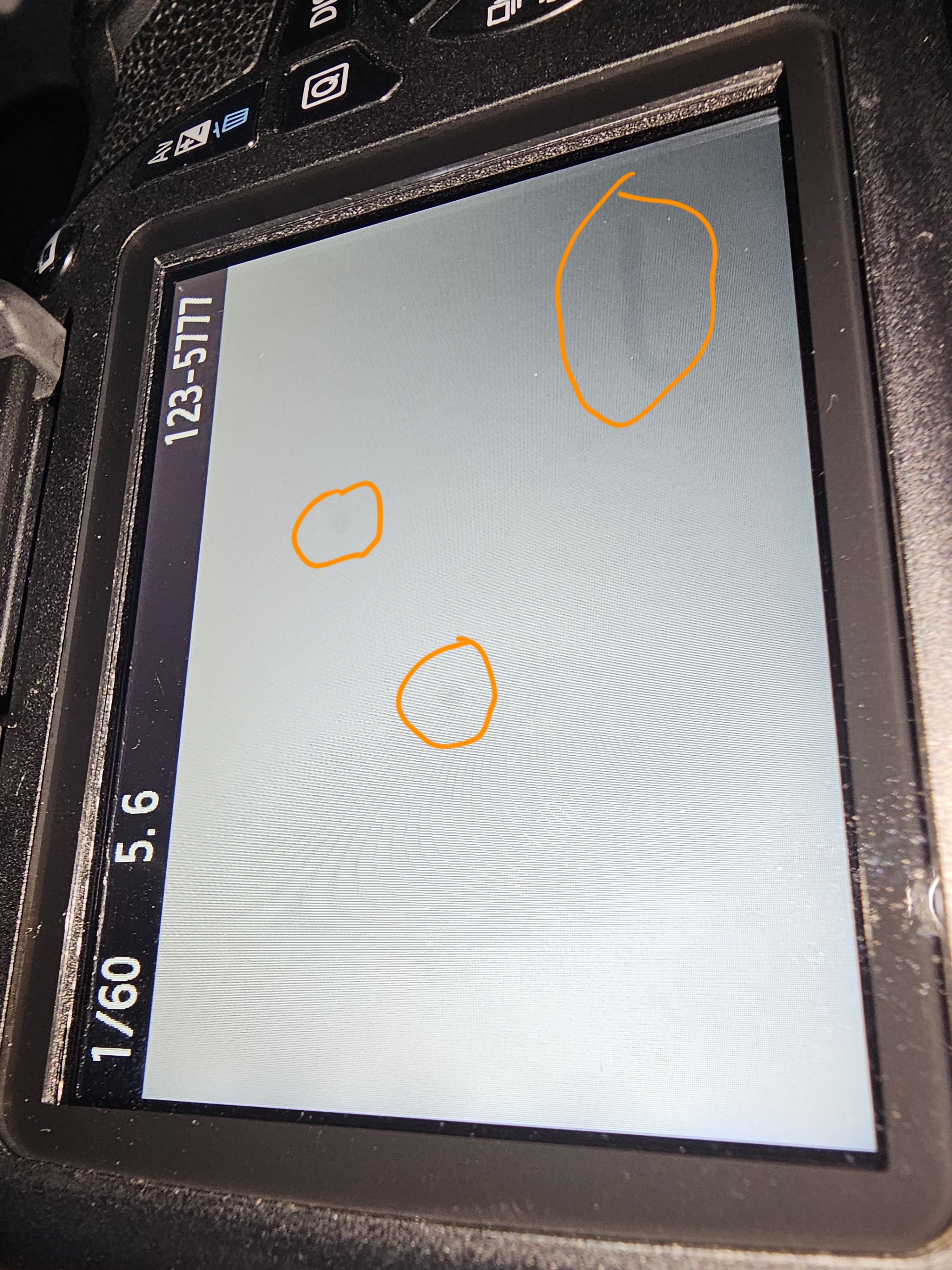

Meine Canon 2000D hat drei auffällige Staubpartikel und ein Haar / Faser auf den Fotos.
Ich habe mit einem Blaser versucht vom Sensor die zu entfernen. Auch ein Kamerareinigungspapier ausprobiert (ganz vorsichtig). Das alles hat kein bisschen geholfen und der Staub hat sich nicht mal bewegt.

Ich sehe weder eine Faser noch Staubpartikel, zumindest nicht in den markierten Bereichen. Das sieht eher fleckig aus.
Trotz 1.Kaffee war das etwas zu früh für mich....:volllol:
Das ist ja das Bild vom rückseitigen Display...

Sind die Flecken auch am PC zu sehen oder hat vlt nur das Display der Kamera was und der Sensor ist eh sauber? :D

Ist das auch in Bilddateien zu sehen?
