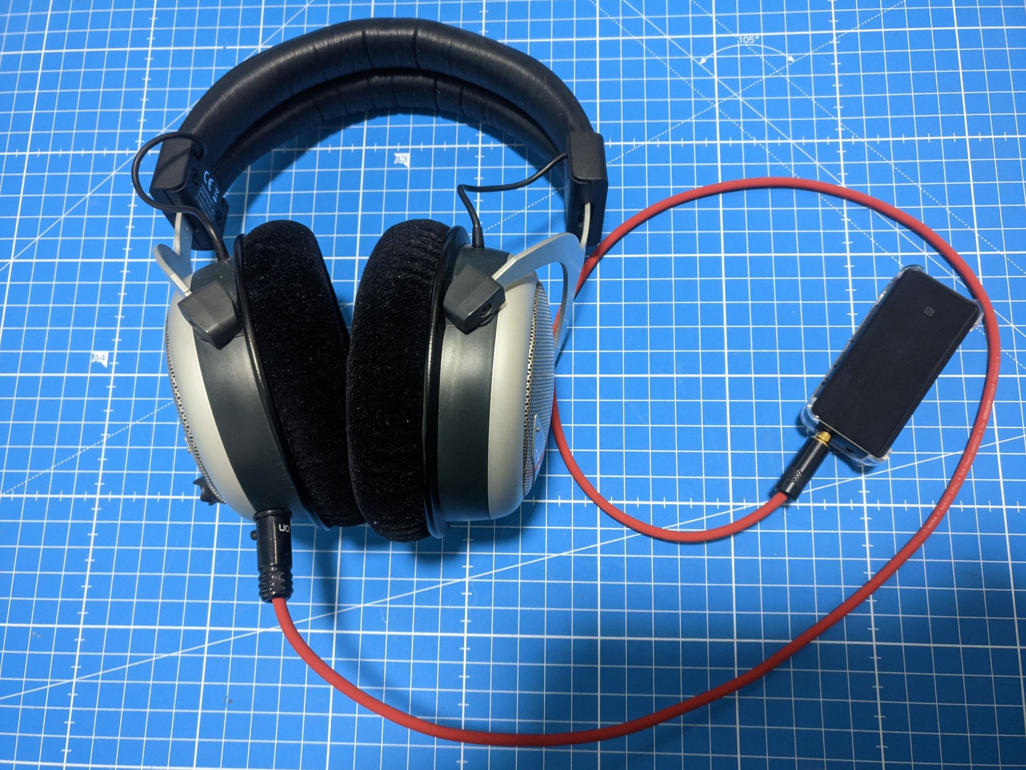

Ich würde vermeiden irgend einen Empfänger direkt an den XLR Anschluss zu hängen. Mir wäre eine solche Konstruktion zu lang und damit die Gefahr ständig mit der Schulter dran hängen zu bleiben, zu groß.
Deshalb +1 für den Fiio BTR3 / BTR5.
DT880 mit XLR Buchse
80cm Kabel XLR - Klinke (selbstbau)
Fiio BTR5
Der BTR5 wird einfach mittels Gürtelclip befestigt.
Fiio BTR5
