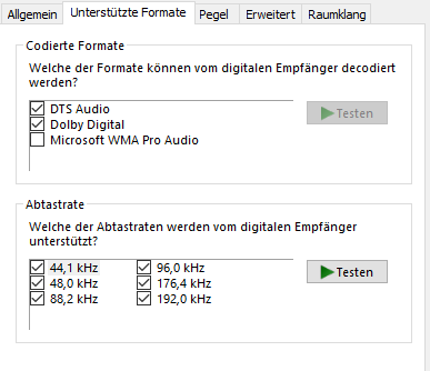

Ansonsten mal in der alten Sound Systemsteuerung schauen, ob bei unterstützte Formate DTS und Dolby Digital ausgewählt sind, sonst wandelt Windows das vorher in PCM um, was aber auch nicht so schlimm ist. Wo letztendlich gewandelt wird macht nicht den riesen Unterschied aus.

Überprüfen, ob es in Windows diese Einstellungen gibt:

Die Unterstützten Formate werden angezeigt. Media Player Classic ist eigentlich noch immer mein Lieblingsplayer. Wo kann man allgemein einstellen, dass das Signal uncodiert ausgegeben wird, damit der Receiver die Tonformate decodieren kann? Wenn der Receiver Decodiert, sehe ich auf einem Blick im Display, ob wirklich "echtes" DTS oder DD ausgegeben wird, sonst bin ich nie zu 100 % sicher.
