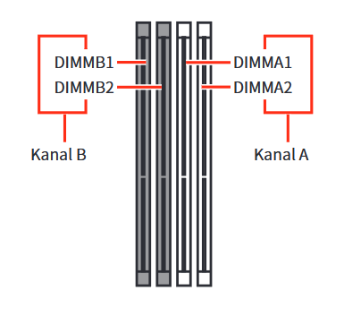

Die RAM-Module funktionieren nicht in den Slots B1/B2 (Bildschirm bleibt schwarz, Debug-Fehlercode 55).
Mainboard Handbuch: https://download-2.msi.com/archive/mnu_exe/mb/MAGZ890TOMAHAWKWIFI_German.pdf
Bestückungsempfehlung A2+B2 funktioniert nicht, ebenso wenig wie A1+B1.
A1+A2 kann mit beiden Modulen bestückt werden, dementsprechend aber kein Dual-Channel. Arbeitsspeicherleistung laut winsat mem: 46.327 MB/s
