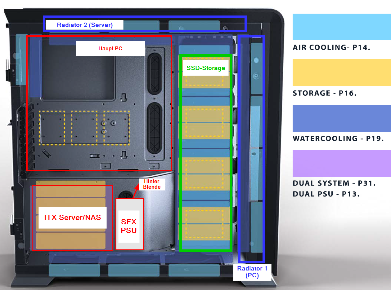

Etwa so könnte das aussehen:

Hmm 135W flüsterleise 24/7 Kühlen, wirds mit Top Blower eng. Habe gemessen, ca. 12cm Platz abzgl. Mainboard ist vorhanden.
Das Hauptsystem oben hat dann den Ryzen 5800X3D als CPU.

Nur macht das so, wie du das planst, meiner Meinung nach keinen Sinn, also das Paaren von Server-HW mit Gaming-HW in einem Gehäuse, egal wie groß es sein mag.
Server-HW lebt von einem kräftigen, gleichgerichteten Airflow, während ein Gamingsystem einfach irgendeinen Airflow benötigt.
Des Weiteren sorgt dann das unten befindliche Serversystem dafür, dass das Gamingsystem nicht nur sich selber, sondern auch noch das Serversystem mitkühlen muss.
Ich würde die beiden Systeme ganz einfach trennen, denn dies erleichtert die Planung und Realisierung deines Vorhabens deutlich, wenn auch zu einem etwas höheren Preis.
Es sind zwei getrennte Kühl-Kreisläufe geplant.
