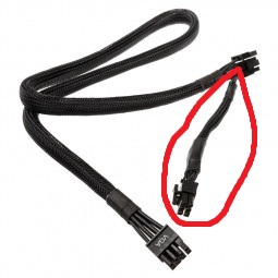

Hallo. Ich habe eine
Power Color Radeon RX480 Red Devil, die nur einen Anschluss für das PCIe-Kabel hat. Mein Kabel ist aufgesplittet. Kann ich den Rest einfach wegschneiden bzw. ausklemmen (siehe Bild), da mich das etwas stört wenn es so rumhängt im Gehäuse? Ich kann es leider noch nicht testen, da ich noch auf meine CPU warte :)

abschneiden sollte man es nicht. per kabelbinder an den kabelstrang binden? vllt gibt es für dein NT ja auch kabel mit nur einem 6/8pin.
Hi,
niemals wegschneiden! Entweder neues Kabel kaufen oder da eben Kabelbinder nehmen!
VG,
Mad
Mit nem Kabelbinder am Hauptstrang befestigen, dann ist es aufgeräumt.
Hab auch den Fehler gemacht und das von meinem Strang entfernt. Jetzt kommt eine RX5700 in die Kiste und ich darf die Reste wieder dranlöten.
Klar kann man es wegschneiden und die einzelnen Adern abisolieren.
Würde es aber nicht machen. Vielleicht benötigst du es nochmal.
Entweder mit kleinen Kabelbindern zusammen machen oder aber mit Isolierband.
Ich habe es schon weggeschnitten ohne vorher drüber nachzudenken :-D Also funktionieren sollte es oder? Ansonsten muss ich mir noch schnell eins besorgen :) Habe auch alles schön abisoliert ;-)

am besten Abschneiden ... dann hat man offene Stromadern die wenn sie an andere Teile kommen die dann schön Anbrutzeln ... und am Ende die Hardware killen ...
Ganz zu schweigen das man ja die Adern 3-4 mm nebeneinander liegen hat und der Kurzschluss direkt ins Netzteil gehen kann ... und man sich wundert das nichts mehr läuft.

Wenn es sauber abgeschnitten ist, sodass kein blankes Kabel hervorsteht, einfach Isolierband drüber und fertig. Ansonsten eben glatt abschneiden und dann Isolierband drüber.
Und es war übrigens etwas dumm und unüberlegt das abzuschneiden ;) Weißt du spätestens dann, wenn du ne neue Graka hast und das abgeschnittene Kabel bräuchtest :D
bauerph schrieb:
Ich meinte natürlich isoliert ;) Danke für die Hilfe :)
Ich hab mir zur Sicherheit ein neues bestellt. Aber bis das kommt kann ich ja das eingebaute benutzen
Die Sauber Lösung wäre: die Kabel-Pins aus dem Stecker zu lösen, die Adern abzukneifen samt den zusätzlichen Kabelstück, neue Pins auf die Adern crimpen und wieder den Stecker aufzuschieben. Und dabei die Polung der Adern beachten. Ist bei einem 8-Pin PCIe Stecker mit 3x 12V und 5x Masse auch kein Hexenwerk.
Bei Deiner Methode würde ich die Adern so kurz es geht abkneifen und die blanken Enden mit Flüssiggummi oder Nagellack isolieren.
