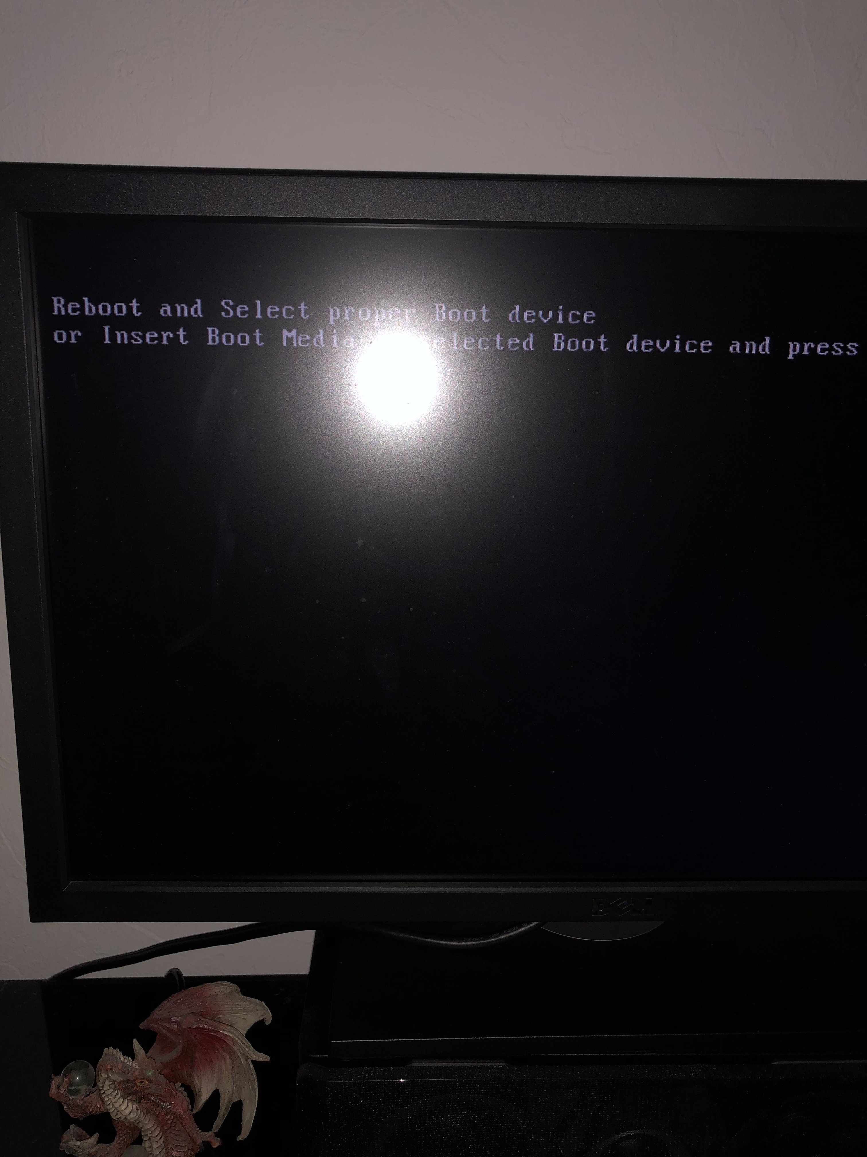

Das Foto verhieß nichts Gutes... Schön, dass es nun wieder läuft. :) Ja, Metro-Bootloader ist der neue. Also hast du es jetzt mit EasyBCD hinbekommen? Ja, ich musste auch immer aufpassen, was ich da wie anklicke und angebe. Braucht da schon ein Bisschen Wissen zu, sonst sperrt man sich komplett aus dem eigenen Systembzw. zerschießt es. Was hast du denn jetzt wie geändert? Bin neugierig...
Ich habe es nur hinbekommen, dass er wieder normal startet, also ohne Boot Error.

2. ich wähle die Windows 10 Platte aus, setze Win 10 als Standard —- Metro Boot— Aber: Bei jedem Neustart zeigt er „Reboot and select“ an und ich muss ins bios und eine Festplatte auswählen zum booten, dann startet er wieder normal, bis zum nächsten Neustart— Schleife des Todes hier :-) —- not stable
