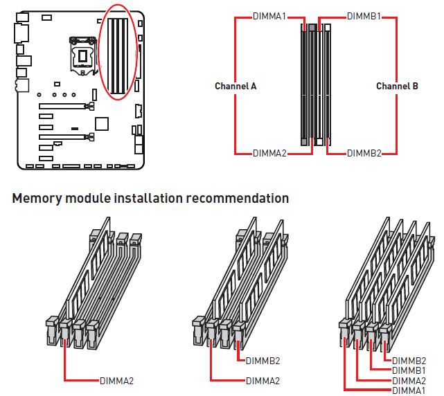

Das ist doch Dualchannel:
Der Hersteller empfiehlt A2 und B2 für Dualchannel.
Erst die Module stecken und danach das XMP Profil laden.
Mach mal den Memtest mit und ohne XMP.

Aslo schrieb:
B1 & B2/A1 & A2 -> Dualchannel
Auch wenn du kein Anfänger bist, ist es falsch.

@AMD-Flo Ja, war halt ein Zahlen-/Buchstabendreher...Halt jeder 2te slot für Dualchannel.
