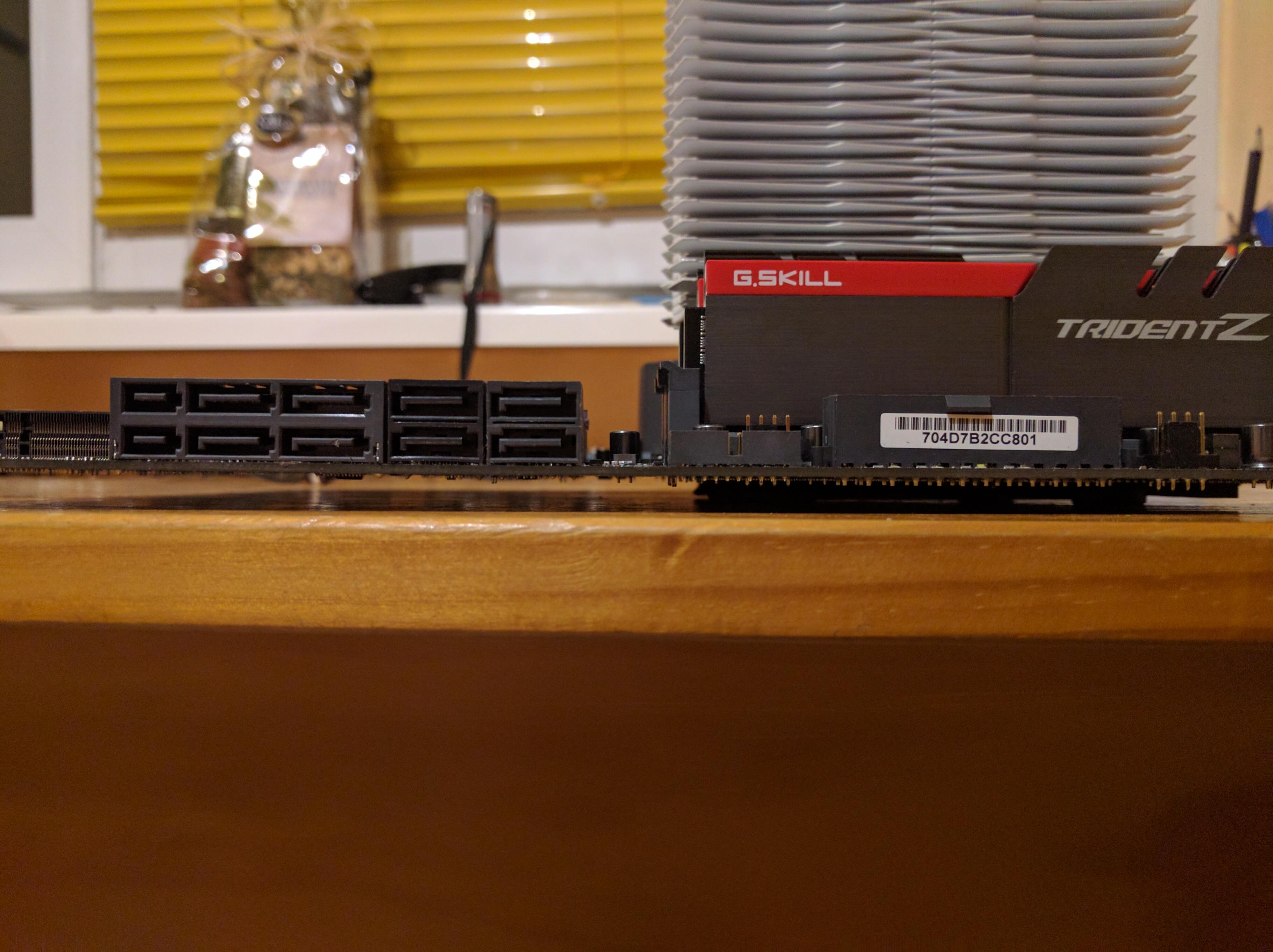

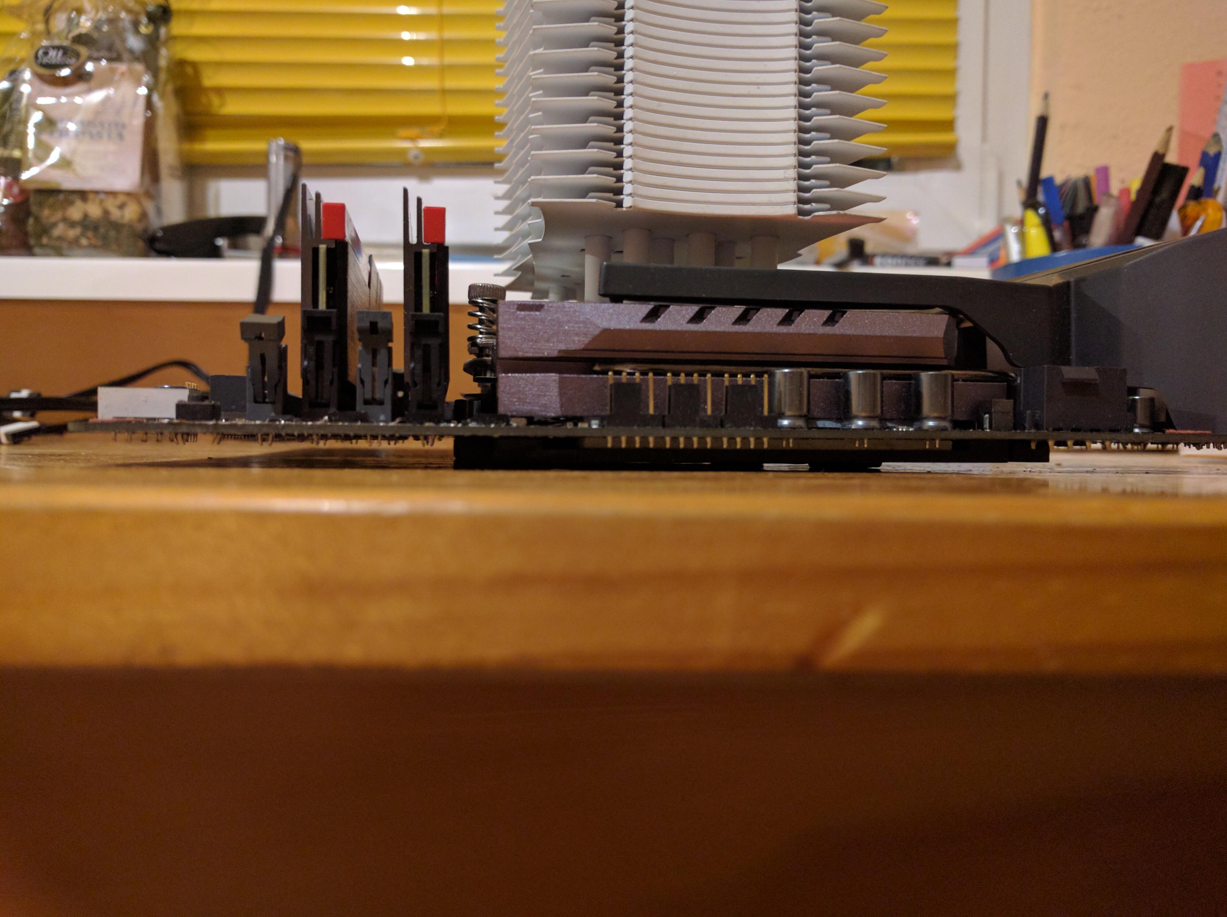

Momentane nicht betriebsfähige Situation:
Ich hatte den Kühler daraufhin soweit gelöst, dass dieser auf der letzten Windung der beiden Befestigungsschrauben gehalten wurde. Das ist für mich aber keine akzeptable und dauerhafte Lösung da ich früher oder später OC betreiben möchte und auch den Kühler einfach fest im Gehäuse verbaut sein soll. Er ist aber hochgefahren und ich konnte mit ihm im Dualchannelbetrieb arbeiten.
Der Ram, mit dem ich auch anstandslos mit lockeren Kühler den PC betrieben konnte, Steckten in A2 und B2, also zweiter und vierter Slot. (Dualchannel-Mode)
Sobald ich den Kühler aber fest zog, funktionierten nurnoch die Slots A1 und A2, also die ersten beiden.
Daher ist kein Dualchannelbetrieb mehr möglich...
Momentane betriebsfähige Situation:
...aber ein Singlechannelbetrieb mit fest verbauten und sicher sitzenden Kühler, der auch bis zu dem Punkt angezogen ist der vom Kühlerhersteller vorgegeben ist.
Durch den fest verbauten Kühler bin ich jetzt im Singlechannelbetrieb bei Prime95, 8K Hitzetest bei maximal 60°C. So soll es sein.

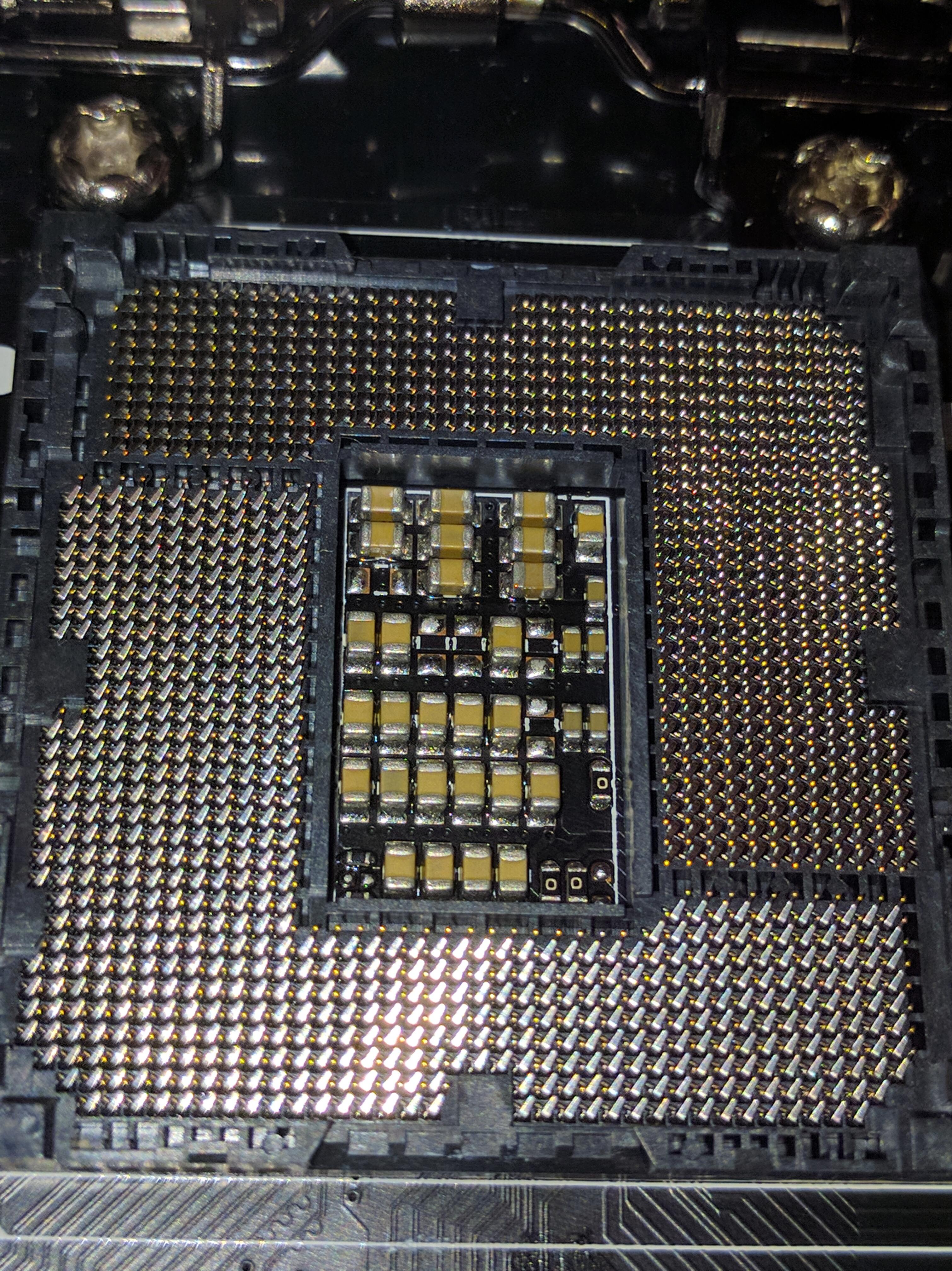

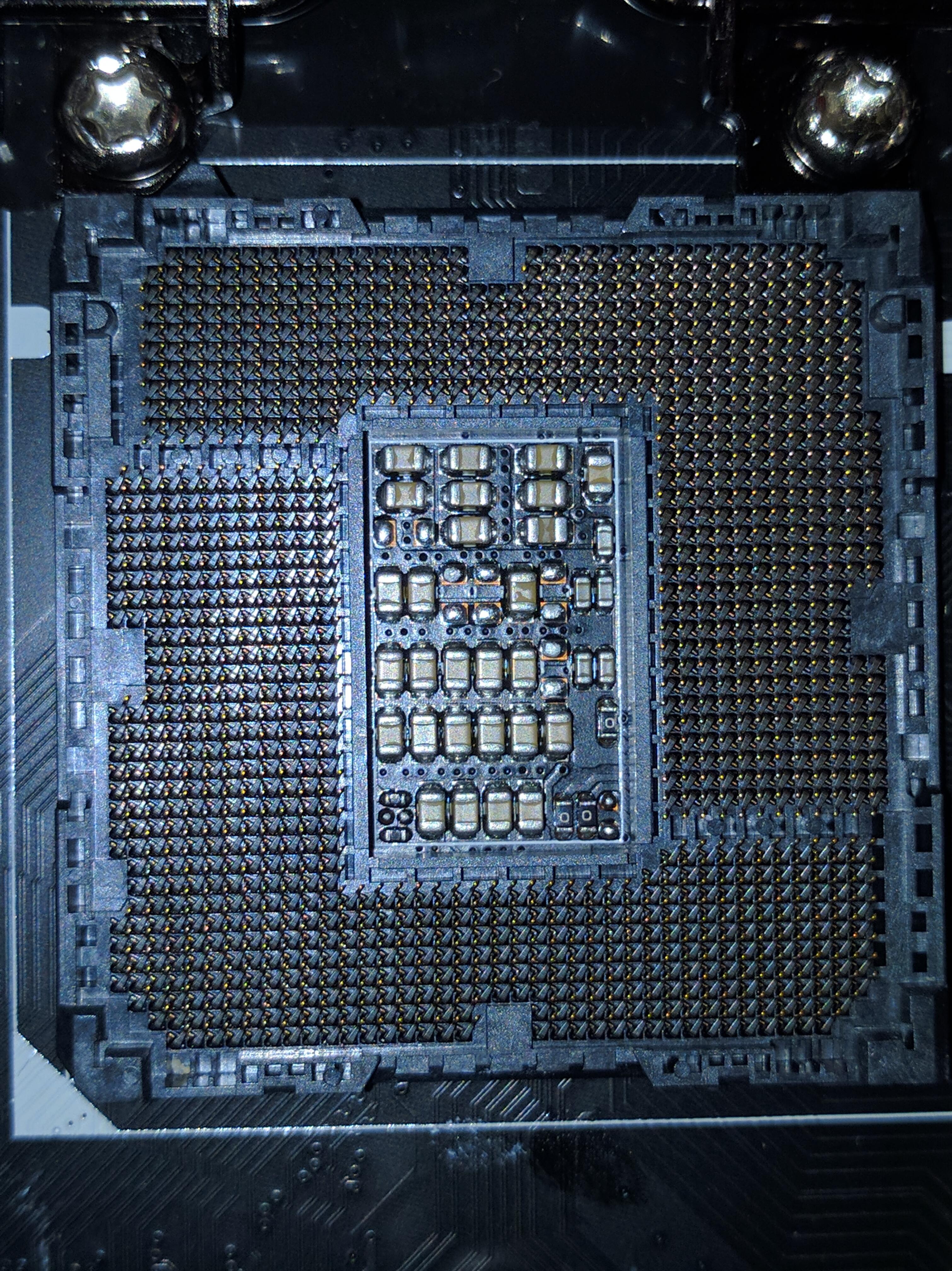

-CPU und Sockel habe ich nochmals ausgebaut. Geschaut ob auf dem Sockel Pins verbogen sind. Ich habe noch keine verbogenen Pins in meinem Leben gesehen. Die Pins sind auch verdammt klein, aber ich bin der Meinung, dass diese in Ordnung sind. (Soweit ich das beurteilen kann)
