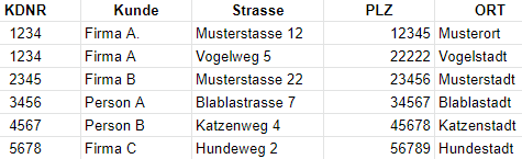

Ich habe eine Tabelle:
Aus dieser Tabelle möchte ich mir die Datensätze ohne Dubletten anzeigen lassen. Das Problem dabei ist, dass bei machen Kunden der Name unterschiedlich geschrieben ist (z.B. 'Firma A', 'Firma A GmbH' und 'Firma A.').
Aus diesem Grund bekommt man mit DISTINCT kein korrektes Ergebnis. Mit der GROUP BY Funktion kam ich leider auch zu keinem brauchbaren Resultat.
Manche Kunden können auch mehrere Adressen haben (z.B. wenn der Kunde 2 Filialen hat). Solche Datensätze sind dann keine Dubletten.
Nach der SELECT Anweisung würd ich gerne folgendes Ergebnis bekommen:
Also eine Zeile pro Kunde bzw. mehrere Zeilen, wenn der Kunde mehrere Adressen hat (siehe KDNR 1234).
Es spielt auch keine Rolle, welcher der unterschiedlich geschriebenen Kundennamen in der Ergebnisliste letztendlich erscheint.

Mit Group By KDNR, Straße, PLZ solltest Du doch schon was brauchbares an Basisdaten bekommen. Zumindest gemäß Deiner Beispieldaten, sofern Du bei Straßen nicht das gleiche Schreibweise Problem hast z.B.
Mit Self join über die Kundennr und limitiert auf Top 1 solltest Du dann den Namen wieder ranjoinen können. Mit irgendeinem der Namen, das System kann ja kaum wissen, welcher der richtige ist.

SELECT a.KDNR, a.Strasse, a.PLZ, a.ORT, b.Kunde
FROM Tabelle a, Tabelle b
WHERE b.Kunde = (SELECT TOP 1 b.Kunde FROM Tabelle b WHERE a.KDNR = b.KDNR)
GROUP BY a.KDNR, a.Strasse, a.PLZ, a.ORT, b.Kunde
Ich habe das mal getestet in meiner richtigen Datenbanktabelle. Die enthält natürlich deutlich mehr Datensätze und Spalten als die Beispiel-Tabelle hier. Das Ergebnis schien korrekt zu sein (Ich werde es morgen aber nochmal genau prüfen, es sind sehr viele Datensätze). Allerdings lief die Abfrage eine gefühlte Ewigkeit. Deswegen frage ich mich, ob meine SQL Anweisung korrekt ist?

Das aktuelle Query verstehe ich noch nicht so ganz.
Was wolltest du? Im Prinzip doch ein GROUP BY, nur ohne den Kundennamen, richtig?
Dann ist dein Query deutlich zu umständlich (und dadurch auch für den Server aufwändig). Ist das hier nicht dasselbe?
Code:
SELECT a.KDNR, a.Strasse, a.PLZ, a.ORT, MIN(a.Kunde)
FROM Tabelle a
Du hast weiterhin den Kundennamen aus dem Group By ausgeschlossen und bekommst "irgendeine" der Kundenbezeichnungen. Query ist aber viel simpler auszuführen.
