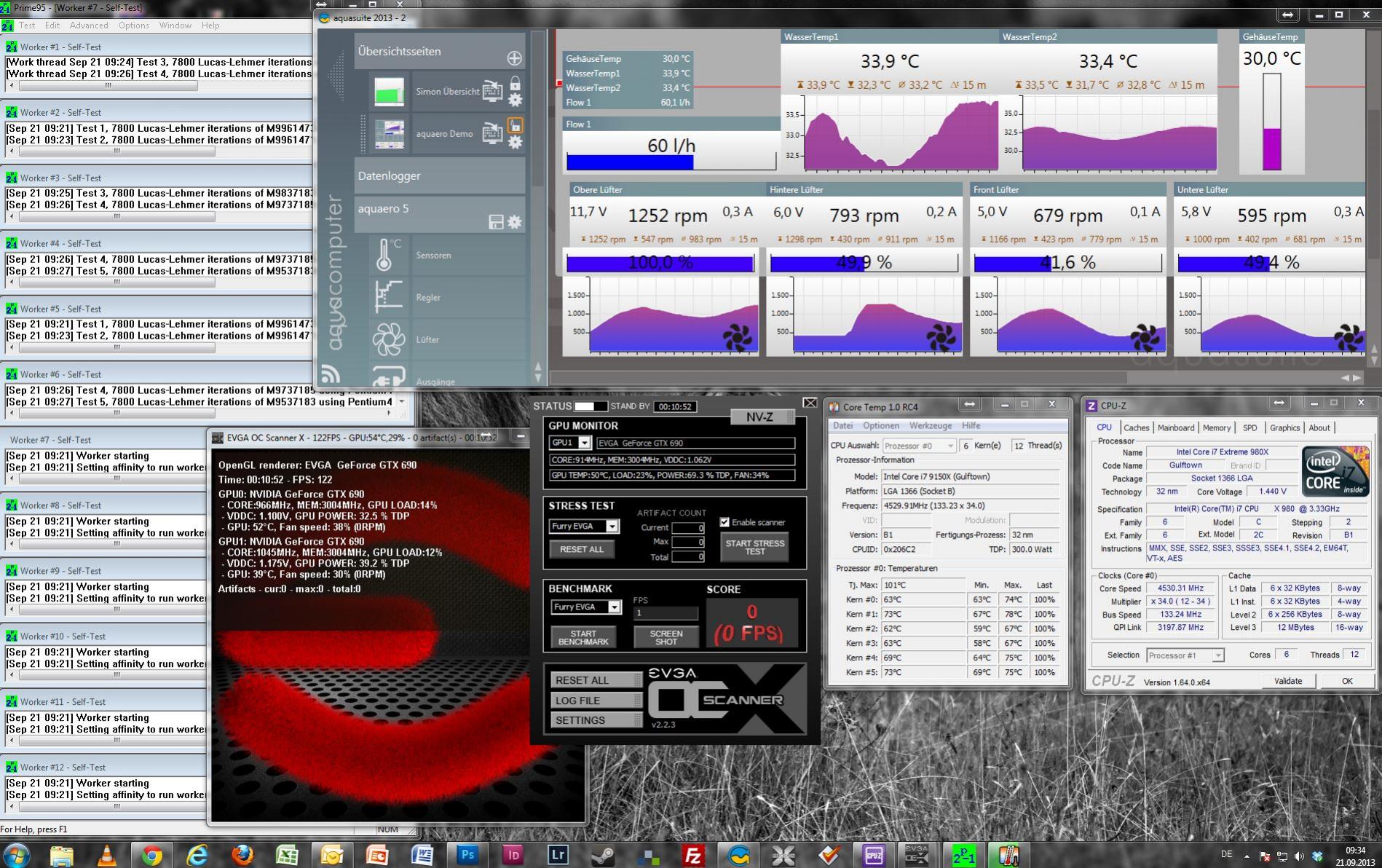

hier die Daten der Aquasuite nach einem Prime95 Lauf + EVGA Streßtest:
(Ist ein kurzer lauf da ich noch Bilder bearbeiten wollte aber nach einer ganzen Nacht hatte er die selbe Werte und mir geht es ja um Durchfluss nicht um Temps :-))
Nachdem der Prozessor auch mit 4,8Ghz stabil lief (Eine Nacht prime+EVGA) würde ich gerne 4,4 bis 4,5 behalten - ausreichend Kühlfläche ist ja vorhanden.
Reichen da 60L durchfluss oder sollte ich eine 2te Pumpte andenken?

Die Temperturen sehen gut aus. Kannst es also so lassen. Den Durchfluss würde ich nur erhöhen, wenn es im Sommer zu heiß werden sollte. Und da hast du noch locker 20 Grad Reserve.
Die Aquastream ist nicht mit der Suite verbunden? Dann läuft sie vermutlich gar nicht auf voller Power, die stellt sich ohne andere Vorgabe von selbst auf einen Wert ein, der ihr optimal erscheint.
Und mit 60 L/h läuft sie eigentlich auch optimal.
Kannst ja mal versuchen, sie auf volle Power zu stellen um zu sehen, was sie da schafft.

Du hast 0,5k Differenz bei den Wassertemps, was soll da durch mehr Durchfluss besser werden?
Schlicht und einfach, die 60l/h reichen und du brauchst (auch im Sommer) keine 2. Pumpe.
Ich nehme mal an, dass du 60 Liter pro STUNDE meintest. Pro Sekunde wäre wohl etwas extrem :)
60 L/h ist doch ein guter Wert. Meine Wasserkühlung läuft jetzt seit 6 Jahren und wechselnden High-End Komponenten mit ca. 40 L/h ohne Probleme. Die maximale Kühlleistung einer WK ist auch primär durch die Oberfläche und Luftdurchfluss der Radiatoren bestimmt. Die Durchfluss hat darauf keinen so großen Einfluss. Man kann zwar daran drehen, wenn man wirklich das letzte Quentchen rausholen will, aber wenn du selbst schon den Takt wieder etwas runterschrauben willst, würde ich mir da keine Sorgen machen.
