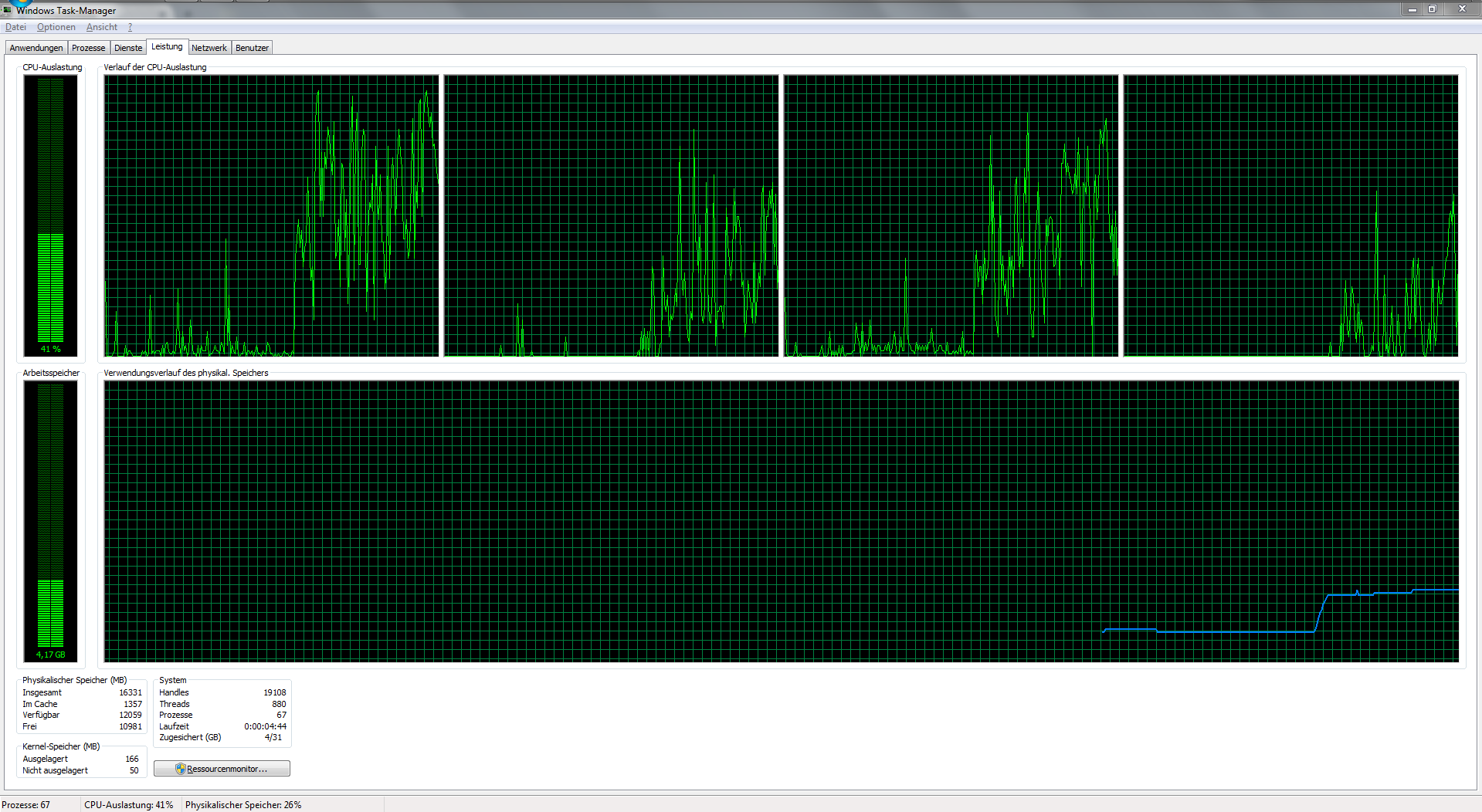

Hier ein Bild:
Hat jemand einen Tipp, was man dagegen machen kann bzw. woher das Problem rührt ? Evtl. kennt jemand ein Programm, welches noch tiefer im System sucht (kann auch ein paar € kosten).

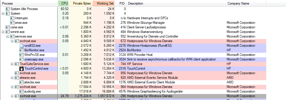

Bitte mal den Process Explorer ausführen ( Als Admin starten) und nach CPU Last sortieren. Dann ein Screenshot davon hier posten

Wegen den Prozessen schaue ich mal, die Ansicht kannte ich noch nicht.
Die alte Installation war über ein Jahr alt zum Schluss, da war mit Updates nix mehr viel. Das Phänomen ist bei der neuen Installation halt genau das selbe wie bei der alten, nach genau 1 1/2 Minuten steigt die Last auf ca. 25% an und der RAM läuft voll. Und mich würde wirklich wundern, wenn Windows Updates (die sind ja eh komplett deaktivert) 1,5GB RAM belegen.
Notebook ist ein HP dv6 6101eg. Sind die Originalen von der HP Homepage, die ich bei jeder Neuinstallation seit ca 2 1/2 Jahren benutze (seither gibts keine neuen) und bisher haben die nie Probleme gemacht.

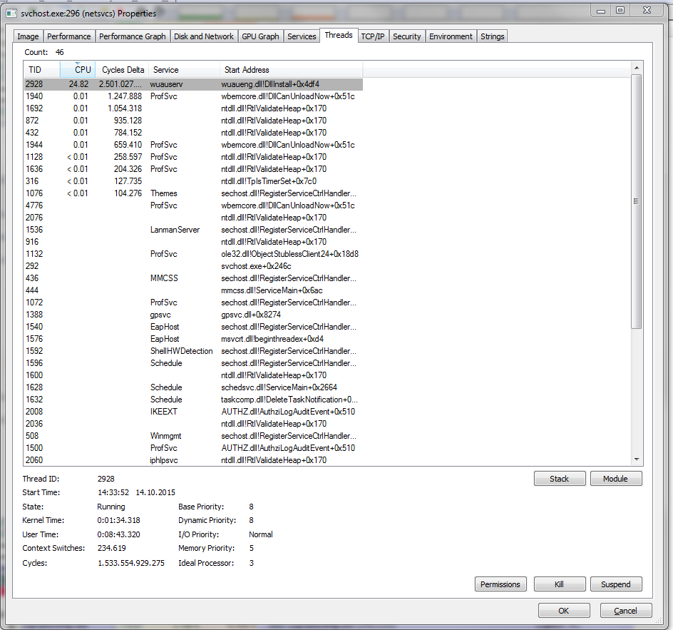

EDIT: Verursacher ist eine "svchost.exe". Gleich mal gucken, was es damit auf sich hat.
das ist die windows update suche. du musst die updates machen. kann aber beim ersten suchen bis 4 stunden dauern, bis er mit der installation beginnt.
Warum lag das dann bei der alten Installation ebenfalls vor ? Updates waren alle aktuell und drauf - kann odhc nicht sein, dass die Update-Suche immer 25% Last erzeugt. Auf meinem anderen Laptop sind Updates alle aktiviert und trotzdem verhält er sich normal.

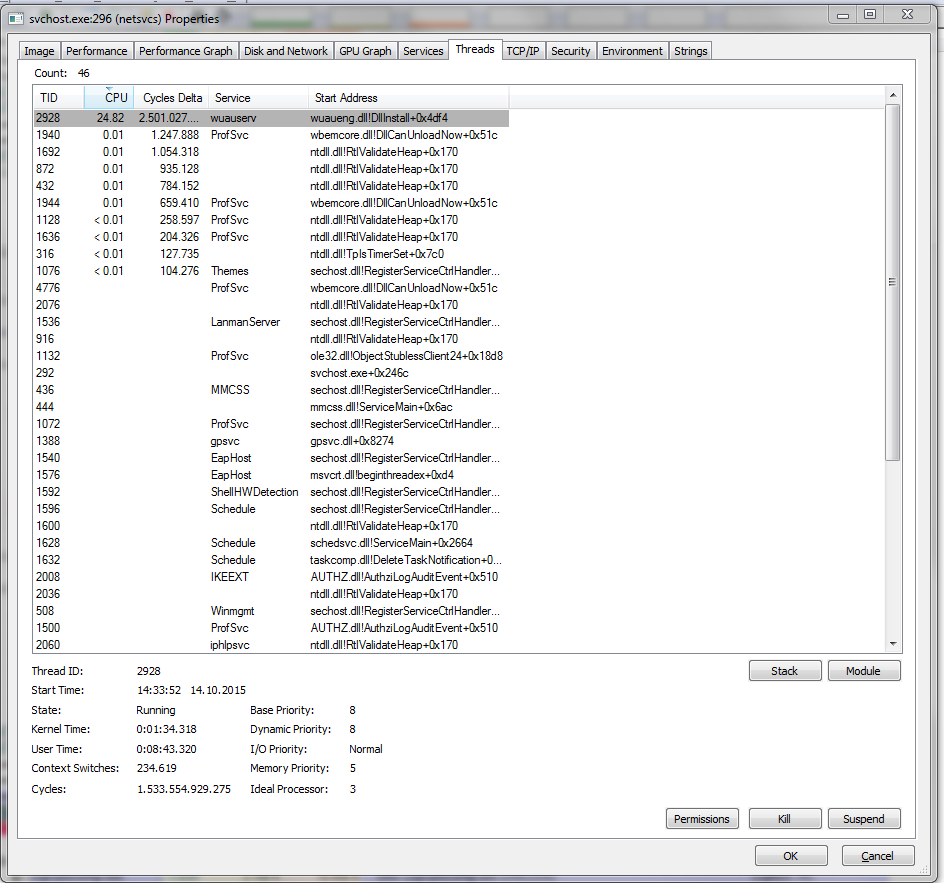

Das kommt bei Doppelklick auf die "svchost.exe" im Reiter Threads raus.
Der hier verursacht die Last:
wuauserv wuaueng.dll!DllInstall+0x4df4

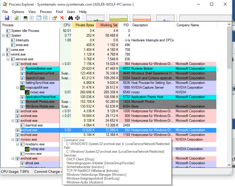

Die svchost.exe gibt es mehrfach. Die exe für die Steuerung der Dienste in Windows zuständig. Also wird ein Dienst nicht richtig funktionieren.
Du kannst mit der Maus bisschen Länger über die svchost.exe bleiben, dann wird dir angezeigt welche Dienste diese svchost.exe regelt.
Siehe Bild
EDIT: wuauserv ist der Windows Update Dienste
